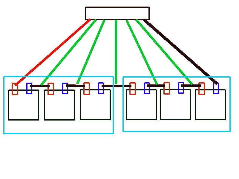

Dürften nur 7 strippen (im balancer-kabel) sein.
Im anhang "Verschaltung" des Balancer-Kabels, unten die zwei Akku-packs, oben die Steckerleiste.
Grüsse Wolfgang

es sind 7 kabel. Aber ich glaube, dass es an dem 2tem Balancerkabel liegt. Könnte sein, weil der Akku einen Kurzen hatte. Ich werde Morgen mal die Zellen einzeln durchprüfen. Akku ist noch gut.

Kannst du mal n Foto machen bei dem man sieht wie du den Akku an den Balancer angeschlossen hast?
Auf deiner Skizze muss man mehr raten.
