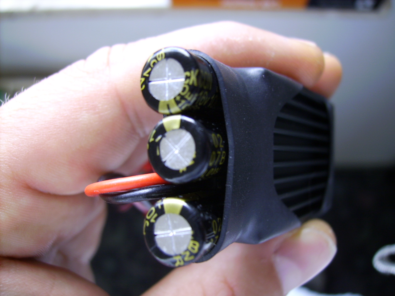

Bin mir nicht ganz sicher wie rum ich den wieder anlöten soll. Kann mir mal jemand ein Bild von machen, wo das deutlich zu sehen ist?

Die Polarität ist auf dem Elko abgebildet. Der Minuspol ist auf dem Schrumpfschlauch mit nem weissen Streifen mit dem Zeichen "-" (logisch, gell ;) ) gekennzeichnet. Sonst dürfte es recht einfach sein, die Leiterbahnen zur schwarzen Leitung zu verfolgen.
Falls du ihn falschrum anlötest, hast du gute Chancen, dass er sich durch nen Knall und fiesem Geruch nach totem Fisch bei dir meldet ;)
Aber wieso fällt sowas einfach ab? Locker gerüttelt? Drähte gebrochen? Kalte Lötstellen? Evtl. nen Foto von dem Modul und dem abgefallenen Elko?

Auf der Platine sieht man nichts! Kann denn niemand mal ein Bild einstellen bitte?

Beitrag von Daniel S. »
Bitte! Ich hatte das gleich auch schon. :)

Beitrag von Powerzone »
Super!! Danke vielmals! Das ist nämlich genau so wie ich es vermutet hatte! Der Minuspol ist nicht bei allen dreien auf der selben Seite! Jetzt kann ich mir aber sicher sein und löte das Ding gleich wieder an.

ich denke doch das sind stabilisierungspotis..
Fällt die Kiste gleich runter, wenn einer abfällt? ich denke mal nicht, oder?
