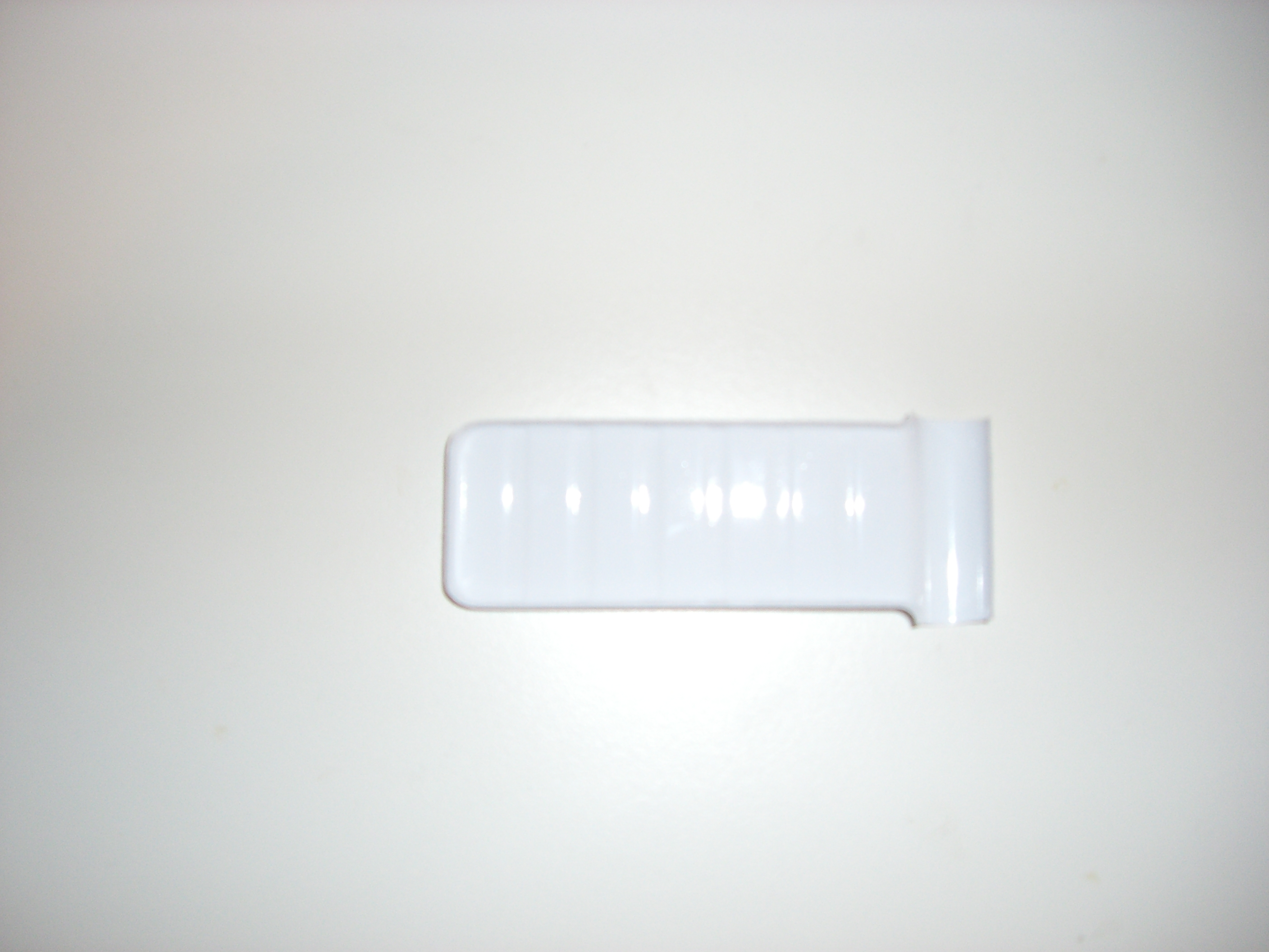

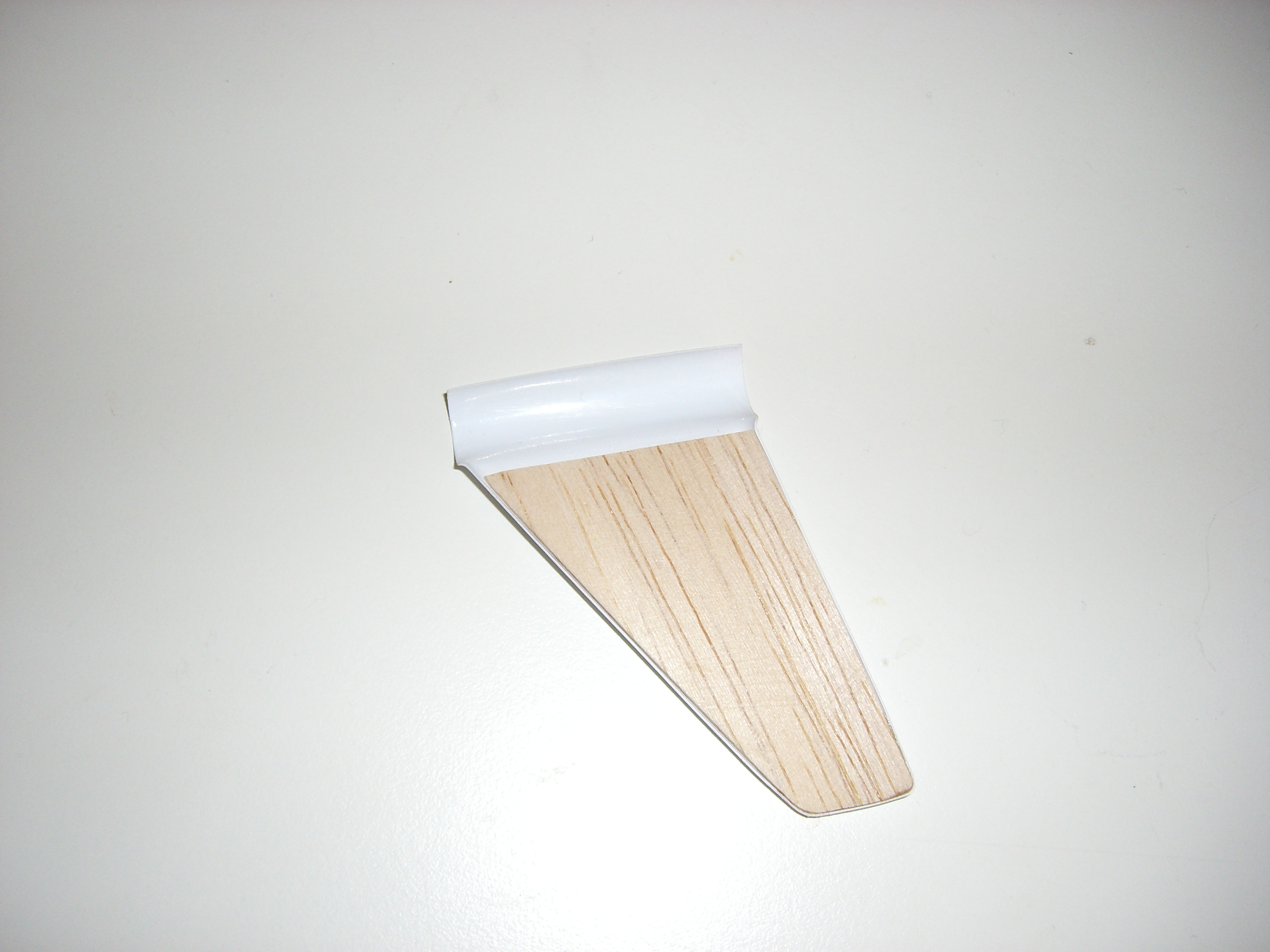

ich möchte mein Höhen- und Seitenleitwerk für meine Hughes 300C (T Rex) mit Balsaholz auskleiden, weil das nur so ein "Joghurtbecher" Leitwerk ist. Hier mal ein Paar Bilder:ChristianFrankreich hat geschrieben:Was hast Du denn für ein Teil aus Balsa??
- So soll das dann aussehen (in weiß natürlich)
- CIMG2888.JPG (2.25 MiB) 3256 mal betrachtet
- das ist das Leitwerk, das ich auskleiden möchte...
- CIMG2887.JPG (1.97 MiB) 3254 mal betrachtet

Damit meint er Firmen, die Klebefolien für Schilder haben -> in den gelben Seiten mal gucken. Das sauber um die Ecken zu bekommen, dann fönen...ich weiß nicht, ob das dem Plastik so gut tut. Wenn ich das so angucke würde ich entweder einen Leichtspachtel besorgen und die Teile von hinten zuspachteln oder eine Polystyrolplatte 0,5mm beim Modellbauhändler holen und das drauf kleben, die Kanten verschleifen und dann lackieren. Zum Kleben nimmst Du am Besten UHU-Acrylit. Oder wenn Du sicher bist dass das bestehende Teil auch PS ist dann einen PS-Kleber (gute Erfahrungen mit dem UHU-Plast (Tube) oder Faller Expert).
