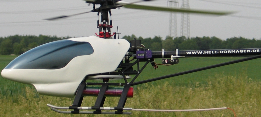

Hi. Ich hab da was anderes. Das ist fest am Heli angebracht,
und liegt in Form einer Schlinge um den Motor. Ein mini Gerät
zeigt aktuelle Temp, die minimale und die maximale gemessene
Temperatur an. So kann man sich auch nach dem Flug die Werte
ansehen. Das ding ist so leicht, das kann man immer dran lassen.
http://www.moraw-electronic.de/helitronx/index.htm
Dort links auf "Messgeräte" und dann der 2. Artikel
"Micro-Temperaturmessgerät".

- So siehts aus ...
- temperatur2.jpg (280.36 KiB) 1280 mal betrachtet

sieht ja interessant aus aber ich wollte die Temp damit an meinem Rex messen und ich schätz mal da würde das mehr ins Gewicht fallen als bei so nem großen Heli. Da gefällt mir das IR-Thermometer doch besser und der Preis ist ja ungefähr gleich...
