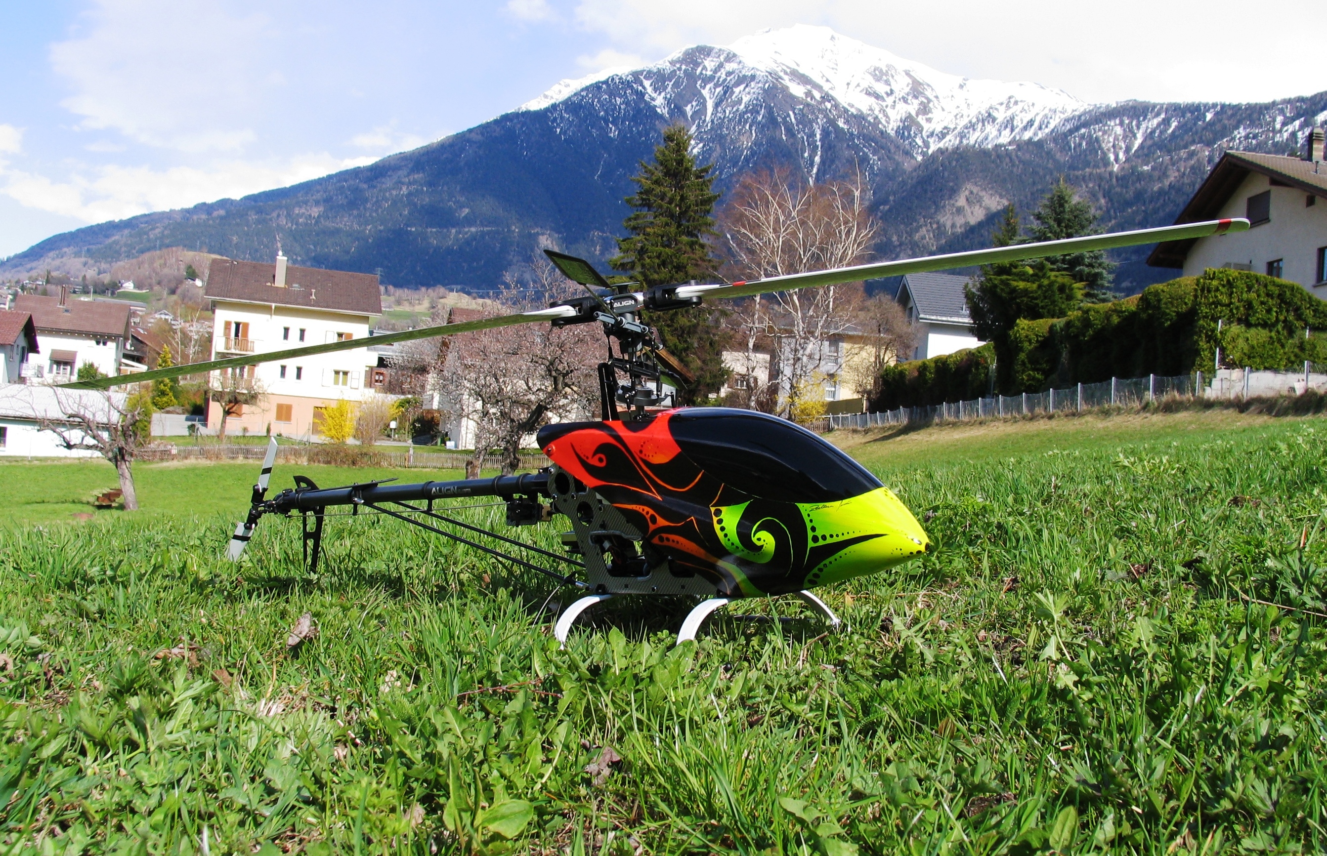

Habs auch so gemacht und funktioniert wunderbar!
Hab leider kein besseres Bild aber wenn man genau hinsieht kann mans erkennen....
- T-Rex600E.jpg (2.69 MiB) 397 mal betrachtet
