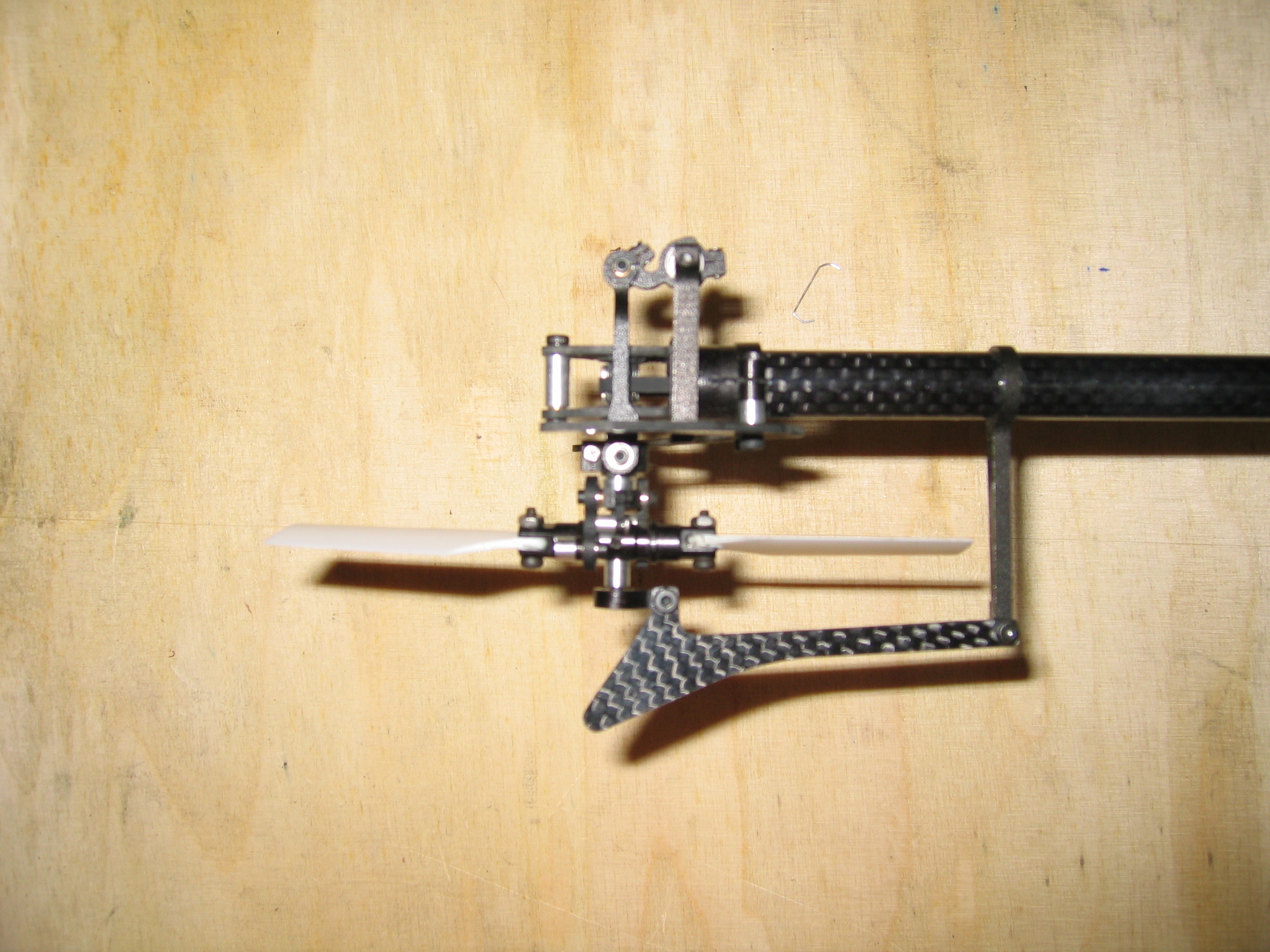

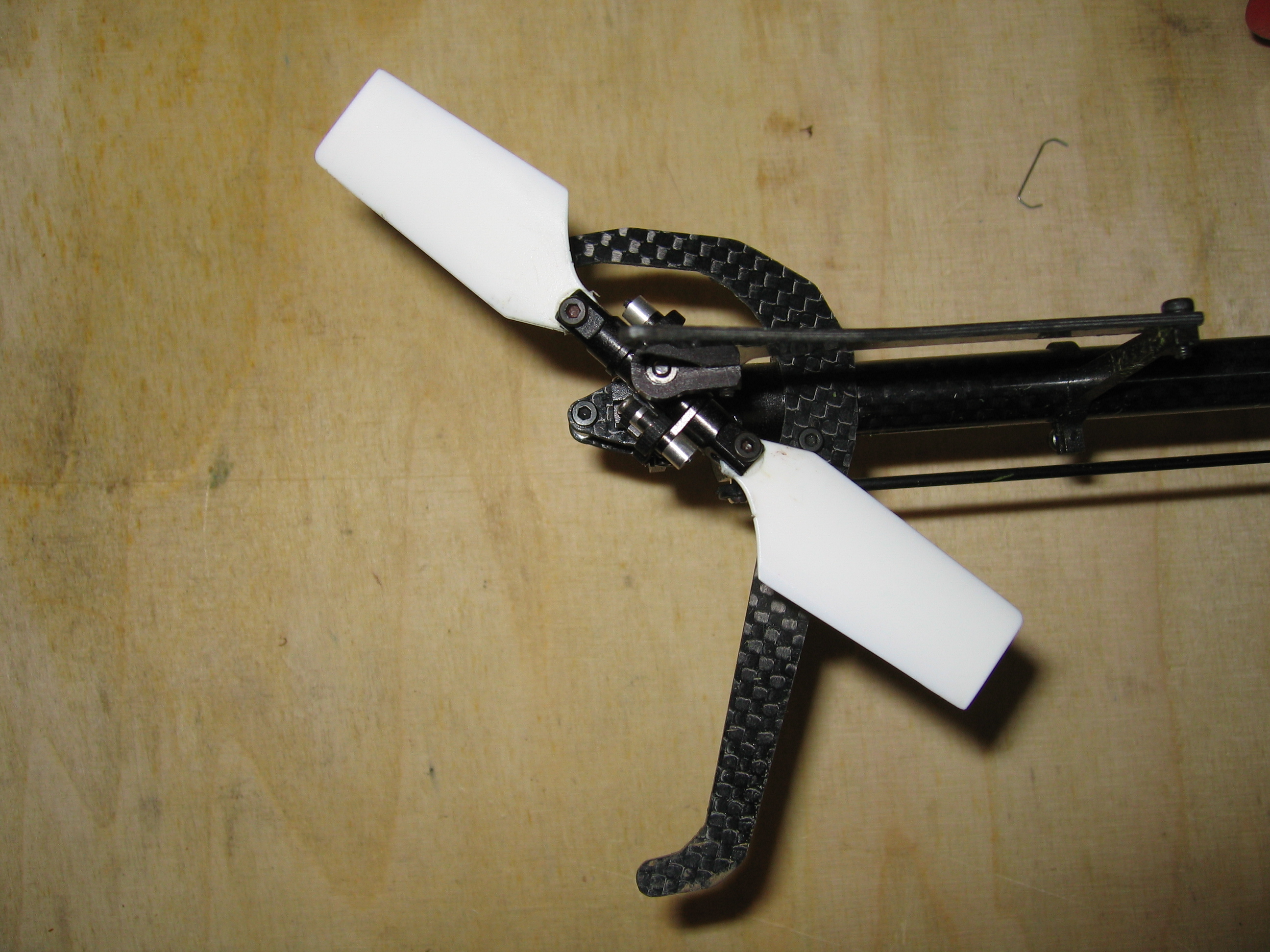

Helix hat geschrieben:Hast Du bei Deinem SJM-400V2 das spielfreie Heck in Anwendung. Es gibt User, die haben bemängelt, dass der Weg der Schiebehülse über den Limiter stark beschränkt werden muss. Damit bekommt man nicht den erforderlichen Pitchwert für Gier nach rechts.
Hab mal ein paar Fotos vom Heck angehängt. Weis nicht ob es das spielfreie Heck ist.
Was alledings stimmt ist daß ich den Limit Wert auf 80% einstellen musste. Und gerade in die Richtung wo ich dann mehr Pitch brauche schlägt die Hülse an wenn ich über 80% gehe. Andersrum verschenke ich dadurch natürlich Pitchweg in die andere Richtung die mechanisch gesehen noch Luft hätte. Hab also nach der einer Seite mehr Weg zu verfügung als auf der anderen
