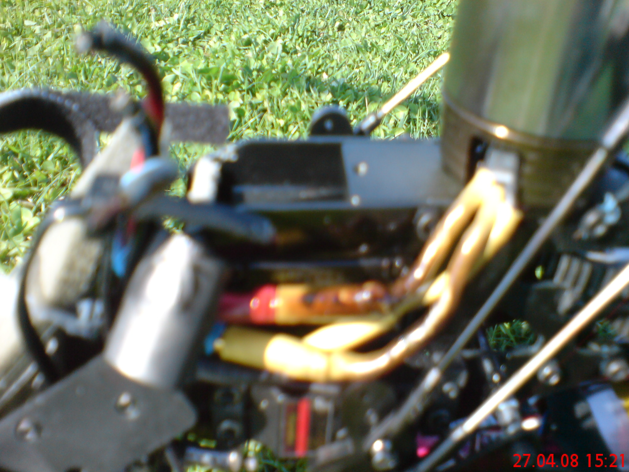

Ist mir doch heute dieser verda....... Regler abgebrannt...
#1 Ist mir doch heute dieser verda....... Regler abgebrannt...
Mann, das war wieder ein Wochenende !
Erst stirbt mir am Donnerstag der Jazz mit der freundlichen 1xBlinken-Anzeige, dann fliegt mir förmlich am Samstag die Glocke von einem Z-20 davon und heute der Supergau, zumindest für mich:
Der erste Flug mit einem nagelneuen 75 A-Regler, nur so ein bisschen die Gaskurve anpassen und so... Dann den richtigen Wert gefunden, einmal abgesetzt und dann, als die Blätter ausdrehen, Feuer aus der Cowling ! Erst einmal die Cowling heruntergerissen, autsch Finger heiß ! Und danach die Akkus herunter gerissen, damit die wenigstens heil bleiben, hierbei noch kurz die vorderen "Nasen" der CFK-Halterung zerbrochen und dann noch fieberhaft den Schalter des ebenfalls neuen BEC´s auf Aus gefummelt und dann die Reste des Reglers entsorgt. Obwohl ich den Regler so schon im Abwind, mit dem Kühlkörper nach außen, montiert habe, hat sich da eine derartige Stauwärme entwickelt, daß der Regler abgefackelt ist.... Schöne Seisse !
Ob die Akku´s von der 110 A- Belastung ( die letzten Sekündchen im Log)einen "Hau" weghaben, teste ich gerade. Zumindest waren noch alle Zellen bei 3, 77 V, das lässt hoffen...
MfG
Jochen
MfG
Jochen

75 A Regler <<>>> 110A ?? wie soll das funktionieren da wundert es mich nciht das er abgefackelt ist bei 35A zuviel... und die Peak ist ein Daumen mal Pi angabe.... oder habe cih den Log da falsch gelesen ??

110A sollte einem 75A Regler kurzzeitig nix machen. Hab bei meinem 50A Gaui auch schon 80A gemessen. Allerdings glaube ich das dieses Peak nur zeigt das da ganz furchtbar was daneben gegangen ist!

@ Richard: es gab wohl zum Schluss nen Kurzen im Regler, sodass die Akkus ihre 110 A geben mussten und daraufhin der Regler in Flammen aufgegangen ist. Sieht man am Log: Drehzahl ist schon auf 0, dann sind 10 sec. Pause, dann scheints ein kurzen Wackler (mit Kurzschluss) gegeben zu haben, dann kurze Pause und dann nochmal
Das ist nicht die feine Art, einen Flugtag zu Beenden, vorallem nicht nach so einer Woche...tut mir leid, sowas ist echt besch...sen
Das positive: Der durchschnittliche Strom lag bei ca. 30 A und das bei ca. 2200 Umdrehungen am Kopf, das ist schon nicht schlecht will ich meinen. Und die Drehzahl hat er auch prima gehalten (ich weis, das tröstet jetzt nicht wirklich, aber das Leben geht ja weiter). Nur komisch, dass du nie über 2,6 m Höhe hattest^^

Jepp, genau so war´s :
Hitzestau im Regler, hierdurch hat irgendetwas im Regler kein Lust mehr gehabt und hat wahrscheinlich zu den Akku´s gesagt: Hey Akkus, ich geh´kaputt, geht Ihr mit ?
Ich war deshalb so niedrig, weil ich halt nur ein bisschen mit der für mich doch hohen Drehzahl so ein bisschen wenden probiert hab. Leider hat der Regler auch noch das BEC mitgenommen, durch den Kurzen ist das Empfängerkabel zusammen gebacken, "+" und"-" naja, den Rest kann man sich denken. Jetzt mache ich mal den Empfänger auf und schau mal nach inwieweit die Lötbahnen auch ihr Fett abbekommen haben. Eines der BLS 451 ist auch tot. Schnief !
