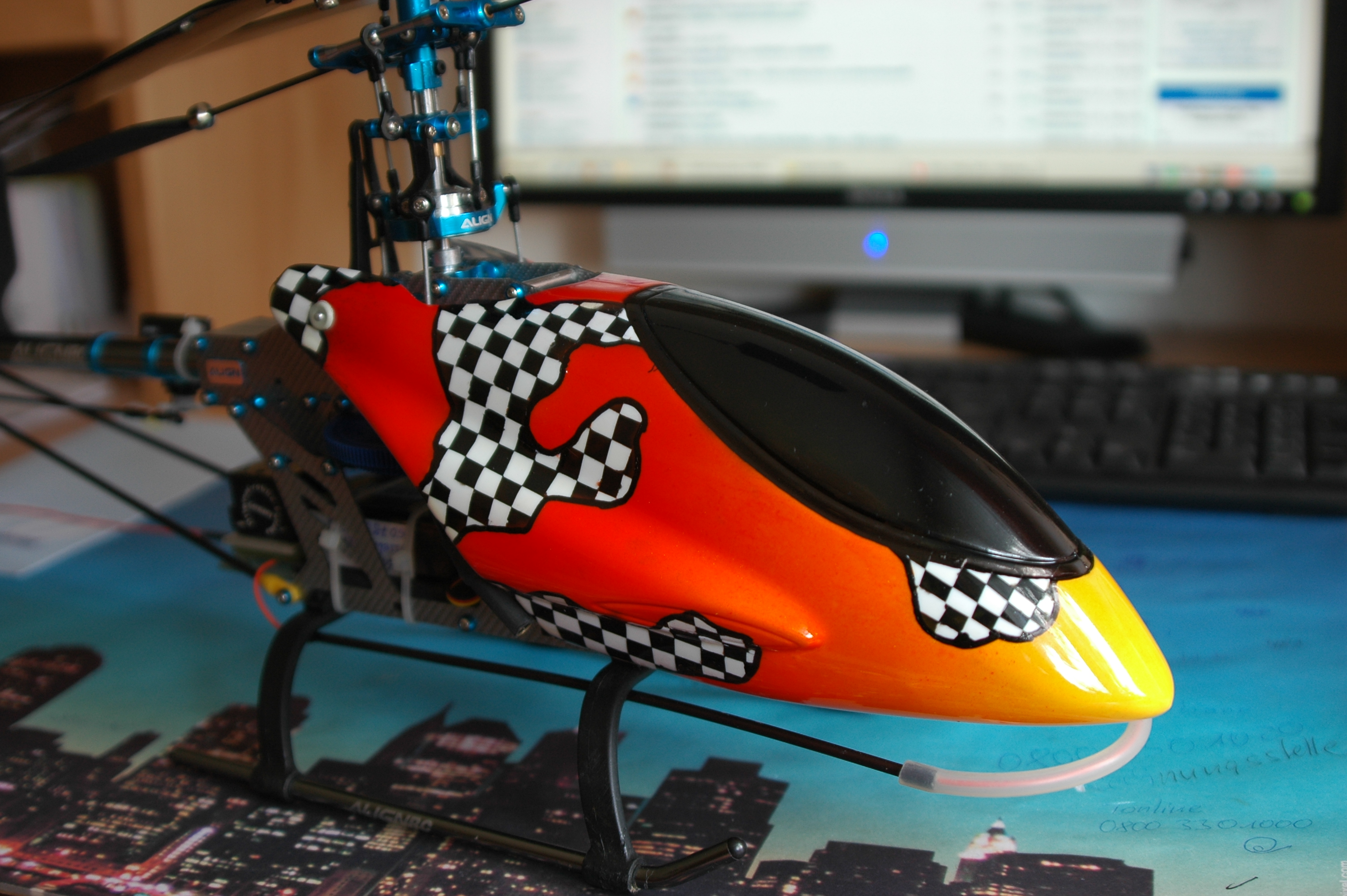

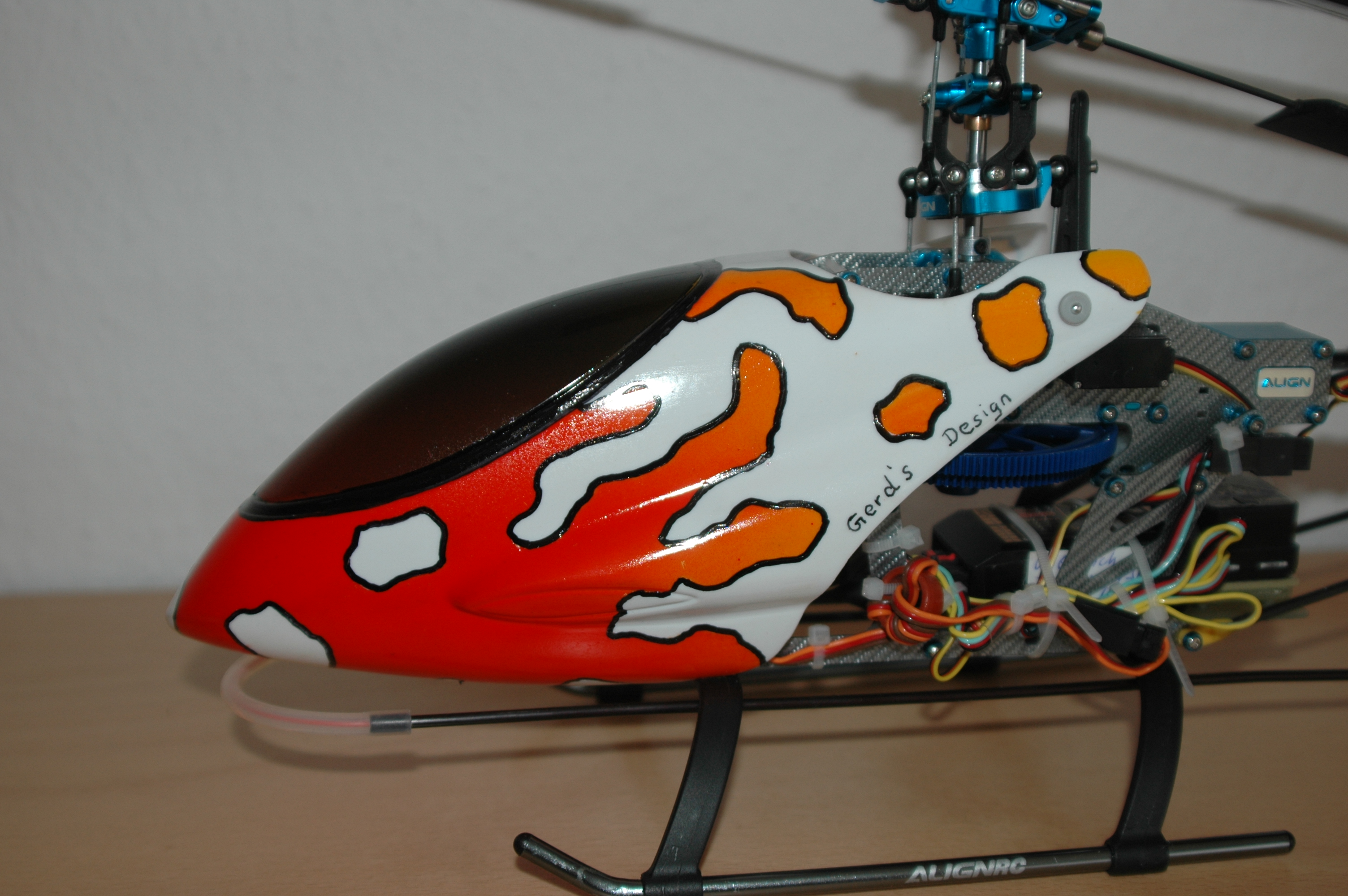

ich verwende auch die Airbrushfarben von der Fa Schmincke und damit bin ich sehr zufrieden. Schleife den Untergrung mit 400er nass und sprühe dann direkt ohne Haftvermittler oder Grundierung auf die Haube (bis jetzt nur die Hauben aus den Jogurtbechermaterial) und anschließend kommt Klarlack aus der Sprühdose (billigste Baumarktvariante) drauf und gut ist. Bisher keine Probleme mit Abplatzungen oder ähnlichen gehabt.
Gruß Gerd
Gruß Gerd

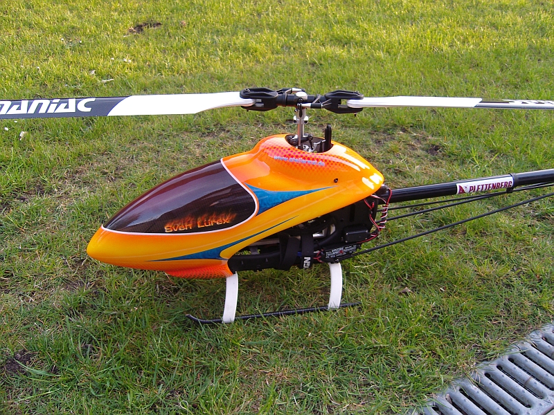

Gibt nur bei dem Polypropylen ne leicht ribbelige Oberfläche, oder ? Ganz glatt bekommt man das ja sicher kaum geschliffen, ohne das man viel Material runternimmt ( und sich nen Wolf schleift
Warum haste gestern bei Hermann net erzählt das du brusht ? Da brauch ich mir den Aufriß net selber machen, geb ich demnäxt dir
Übrigens : schicke Designs, die oberste Haube gefällt mir am besten

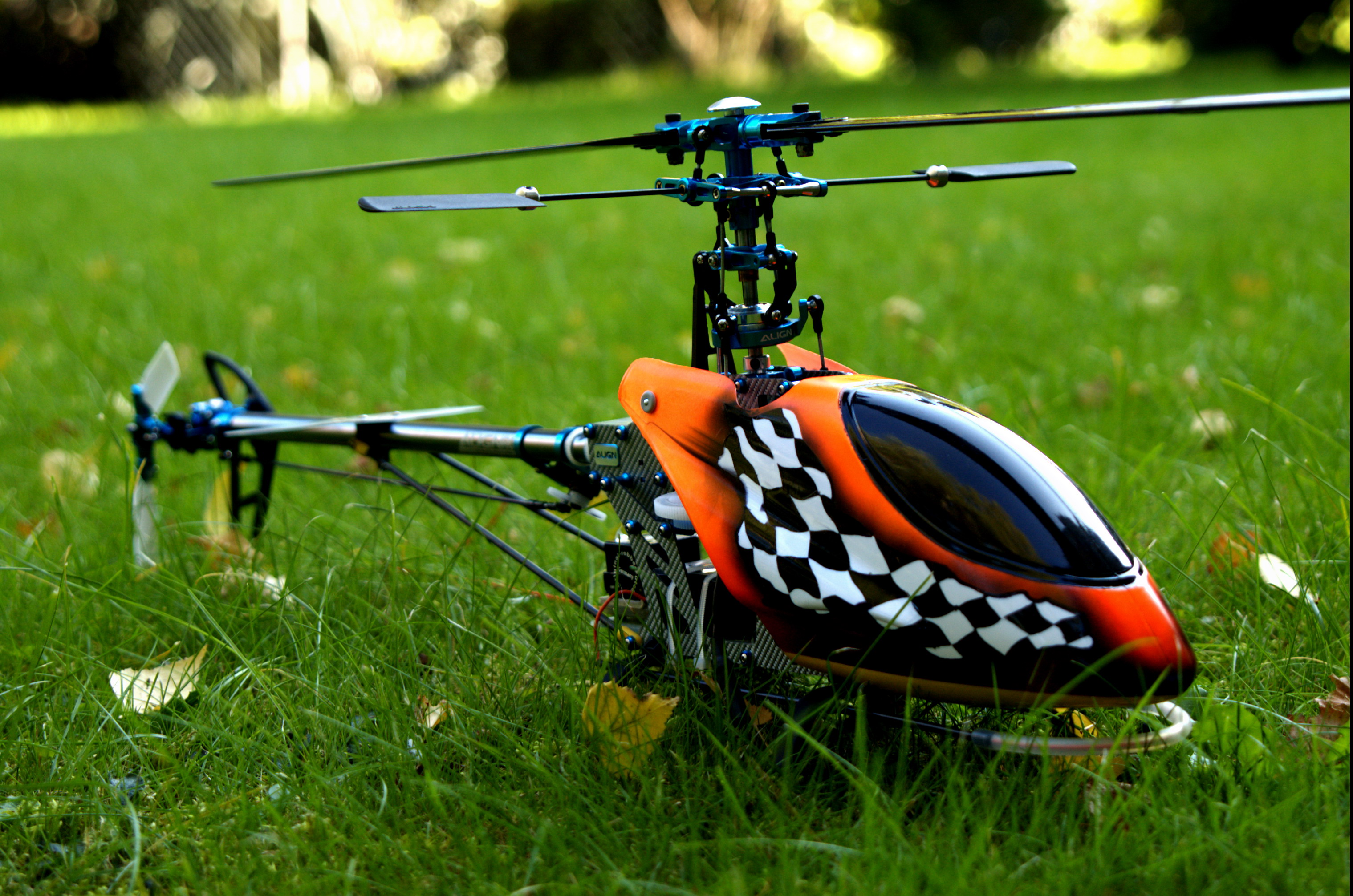

ich benutze acryllacke mit airbrush .
erst mit 800er nass schleifen und dann weiße grundierung ran , danach lakieren und klarlack drüber das wars.
ergebniss: selbstgemacht, nicht machen lassen
