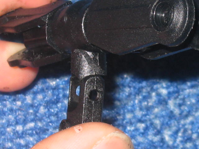

jedoch heute (sonntag) hat mich eine verdamte böhe so beschissen erwischt das ich dem apfelbaum nicht mehr ausweichen konnte UND ES HAT CRASSSSHHHHHHHH GEMACHT, :evil: :evil: verdamt,
schaden: ein rotorblatt ist nur noch halb so lang das hauptrotorzentralstück ist gebrochen und einer der blatthalter eiert
Fazit: wie schon von eineigen foren mitgliedern vorhergesagt ist das zetralstück eine schwachstelle da die paddelaufnahme hindurch geht

Und hier noch schnell zwei bilder
VERDAMT2
VERDAMT2
VERDAMT1
VERDAMT1

Ohne dir auf die Füsse treten zu wollen, solche Belastungen muss kein Zentralstück aushalten!
Da finde ich es schon bedenklicher, das es sehr weich ist, und zwar so weich, das die Blattdämpfung zumindest im Stand mehr über das Zentralstück arbeitet, statt über die O-Ringe.
Mal schauen , wie sich das im Flug auswirkt.

Dass ist wohl auch der Grund warum die Ami's im Runryder-Forum reihenweise den Rex-Kopf montieren. :wink:

ich bin heute auch bei etwas zu viel wind draussen gewesen und musste etwas hart runter, aber ohne das ich irgendwo angeeckt bin..... resultat, zentralstückbruch!!!

Mischen der Teile geht nicht gut. Beim alten Rex ist alles etwas anders am Kopf. Der neue XL ist sehr ähnlich.
Wenn, dann den kompletten Kopf vom V2 oder vom XL.
(Ich würde nichts Anderes als den vom XL nehmen, oder gleich das
komplette Aluprogramm von Align)
Oder lass alles wie es ist und kauf ein paar Köpfe auf Reserve.
Der X-400 Kopf ist eigentlich nicht übel, nur etwas fragil.
