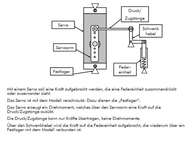

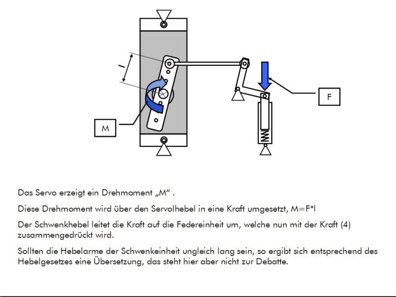

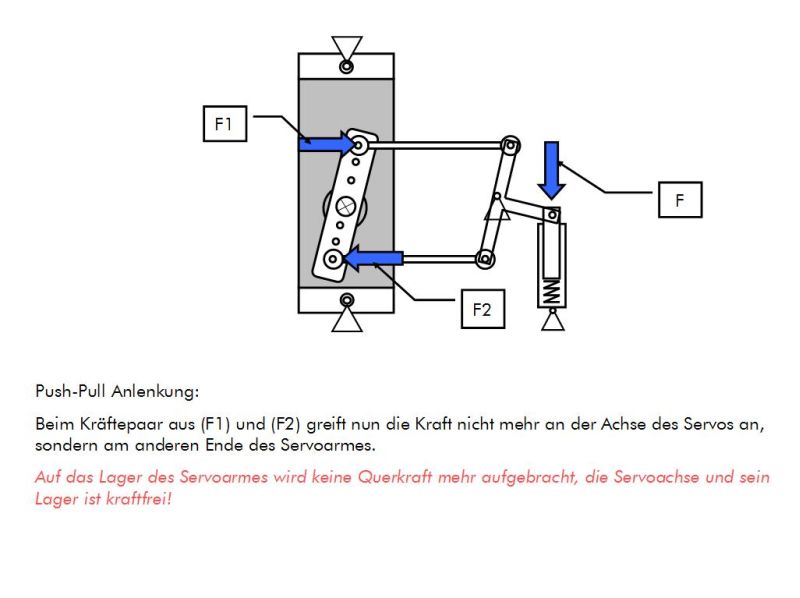

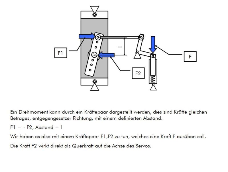

Hallo zusammen,
nachdem man hier immer wieder die wildesten Theorien über Sinn, Unsinn und Wirkungsweise von Push-Pull Anlenkungen liest, wollte ich mich doch mal
etwas an der Theorie vergreifen und dazu das Fach "Technische Mechanik" aus dem seeeehr lange zurückliegenden Studium aufwärmen.
Ich hoffe, es kommt a) richtig, und b) nicht zu oberlehrerhaft 'rüber.
Ein weiterer Grund für mich, dort wo es möglich ist, Push-Pull einzusetzen,
zum Beispiel beim Vergaser der OS-Motoren, ist eine leicht erhöhte Betriebssicherheit.
Wenn eine Anlenkung, ein Kugelkopf abspringt (schon passiert), hat man noch eine funktionsfähige Anlenkung übrig.

- pp4.jpg (35.31 KiB) 1007 mal betrachtet
- pp3.jpg (40.61 KiB) 1007 mal betrachtet
- pp2.jpg (44.93 KiB) 1003 mal betrachtet
- pp1.jpg (55.11 KiB) 1009 mal betrachtet
yogi149
Hi Thilo
schön und gut, nur nicht wirklich vollständig.
Dein Drehmoment vom Servo muss irgendwo erzeugt werden: Kräfte im Servo?
Dieses Drehmoment geht über deine Festlager ins Modell: ?
Meine Aussage ist ja, das zu Hohe Drehmoment zerstört die Servos und nicht die Querkraft, die alle dauernd mit PP raustun. Für die Querkräfte haben die meisten Servos, die ich kenne, eine angemessene Lagerung. Für die internen Drehmomente nicht wirklich. Ein blockierendes Zahnrad erzeugt eine anständige Kraft im Servo (20°). Und da ist meist an der 2. Achse nur ein ca 1mm Kunststoffrand als Widerlager.
Deine Vergaser Anlenkung hat aber nicht wirklich was mit PP zu tun, sondern mit Redundanz.
@Yogi:
Klar, die Käfte werden im Servo erzeugt.
Dazu ist schliesslich der Motor und das mehrstufige Getriebe da.
Und natürlich wird das Drehmoment von den Festlagern ins Modell übertragen bzw. wird von den Festlagern a) ein Gegendrehmoment, genauer, ein Kräftepaar aufgebaut, als auch die Querkraft abgestützt.
Ich hatte noch eine Abbildung sämtlicher innerer und äusserer Kräfte des Systems vorbereitet, diese aber verworfen, weil sie zu kompliziert wurde und zum Thema nur wenig beigetragen hätte.
Deine Aussage, das zu hohe Drehmoment zerstört die Servos, hat nichts mit Push-Pull oder einarmiger Anlenkung zu tun.
Drehmoment ist Drehmoment.
Als Extrembeispiel sei die Drehstabanlenkung des Heckrotors beim Revolution von Heli Professional genannt. ( http://www.heli-pro.de/pix/a/z/9014cb1-12s/b8.jpg )
Bei dieser Art der Ansteuerung entstehen nur ein Drehmoment des Servomotors bzw. des Getriebes und ein Kräftepaar, welches von der Servohalterung aufgebracht wird.
Von inneren Kräften, z.B. den Radialkräften durch die Stirnverzahnung der Getriebzahnräder einmal abgesehen, die sind hier aber irrelevant.
Wenn die Anlenkung gegen Block läuft, geht das eben auf die Zahnräder und auf den Motor, der dann durchbrennen kann.
Die Zahnräder im Getriebe des Servos wissen aber nichts darüber, wie das Gegenmoment, das sich dem vom Motor aufgebrachten Moment entgegenstemmt, erzeugt wird.
Und, natürlich, die Geschichte mit PP am Vergaser dient der Redundanz.
Ist eben ein brauchbarer Nebeneffekt.
Ob PP den Servos hilft? Ich denke schon.
Eine Kraft, die nicht auf ein Bauteil einwirkt, ruft keine Belastungen hervor, somit kann ein Bauteil aufgrund dieser nicht auftretenden Belastung nicht verschleissen.
(Schöner Satz, den muss ich mir patentieren lassen!
Gruss,
Thilo
