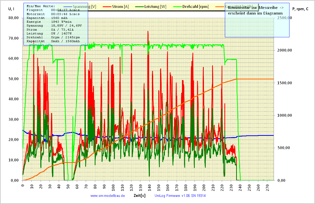

gestern hatte ich meinen Hurricane 550 soweit fertig umgebaut und konnte den Scopion Motor testen.
SETUP:
1. Hurricane EP550 CF Pro Kit
2. SCORPION KV1600 (13er Ritzel)
3. JAZZ 80 + Stützakku
4. 500mm CF MAH
5. Kopf komplett aus Alu
6. 3 x Futaba S9650
7. Gyro Logictech LTG-6100T + LTS-6100G
8. Kong Power 25C 2200mah 3S1P
9. Kong Power 25C 2200mah 3S1P
10. leichte Paddel + leichte Heckblätter
11. GFK Haube
12. Alu Umlenkhebel Roll + Nick
13. GAUI CNC Heckrotorblatthalter + GAUI Alu Pitchhülse
14. CFK Leitwerk readyheli.com
15. hohle Hauptrotorwelle
16. 20iger Freilauf
Abfluggewicht: 2030g
Pitch: -11 0 11
Jazzöffnung: 60%
Flugstil: 3D Flug (um ihn zu quälen bin ich mehrere längerer Tic Tocs geflogen)
Fazit:
Fliegt sich ganz ordentlich, Steigflug und Rollgeschwindigkeit sind für die Drehzahl schon beeindruckend. Ich wollte heute noch mit 14er Ritzel loggen, allerdings hat sich wohl mein Unilog verabschiedet.

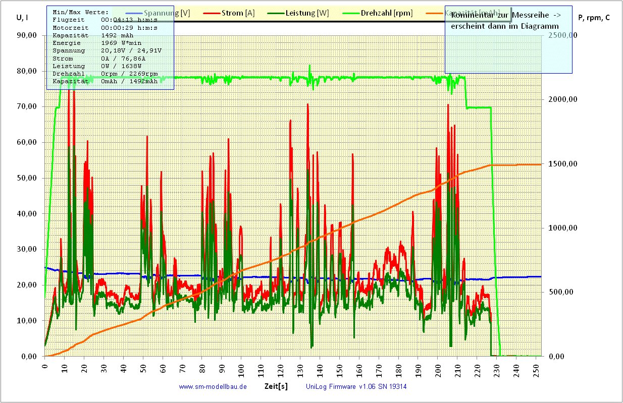

- UniLog Diagramm 26-2) SCORPION KV1600 JAZZ 13z & 20 60% KONGPOWER MAH JAZZ.gif (189.77 KiB) 875 mal betrachtet
- UniLog Diagramm 26) SCORPION KV1600 JAZZ 13z & 20 60% KONGPOWER MAH JAZZ.gif (185.21 KiB) 1009 mal betrachtet
Gruß Tim

so wie die logs im 450er mit dem 8er sind sieht dieser log ja nicht gerade aus. ich dacht zuerst das war der motor der im t-rex 500 1600w leistet.

Sieht ja schon mal nicht schlecht aus!
Wie Warm oder "Heiß" ist denn dein Motor nach dem Flug?
Wenn du jetzt sagst gar nicht, hol ich mir auch sofort einen!
Also drehzahleinbruch geht schon ganz in ordnung und vom verbrauch scheint er ja auch kein dicker Stromfresser zu sein!

Der Verbrauch scheint ja mit ~380mAh / min nicht schlecht zu sein. Mein Gaui zieht um gut 200 mehr
Wie fühlt er sich von der Leistung her an? Bin mir bei den Leistungsdaten nicht sicher ob da der der 1210kV Motor nicht etwas zu schwach für mich ist. Hast du schon einen V2? Gab da einige Postings wegen den Lagern und das ein paar Schrauben zu kurz sind.

der Motor leistet 1500W alles eine Frage wie man ihn ritzelt. Flieg jetzt mit einem Zahn mehr und schätze die Peaks jetzt mal auf 1300Watt. Mehr Leistung will ich erstmal nicht, fliege ja nur mit 2x3S 2200. Wenn ich mir neue Lipos hole, dann werde ich die Leistung ausreizen.

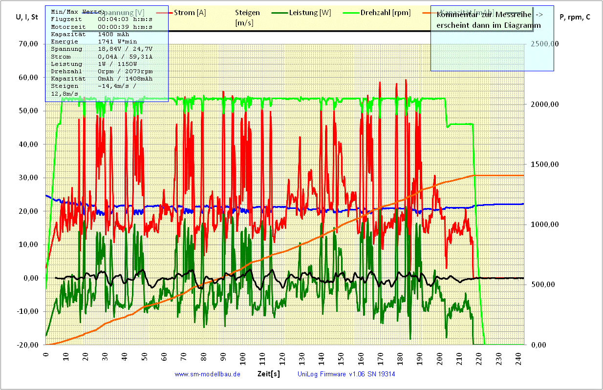

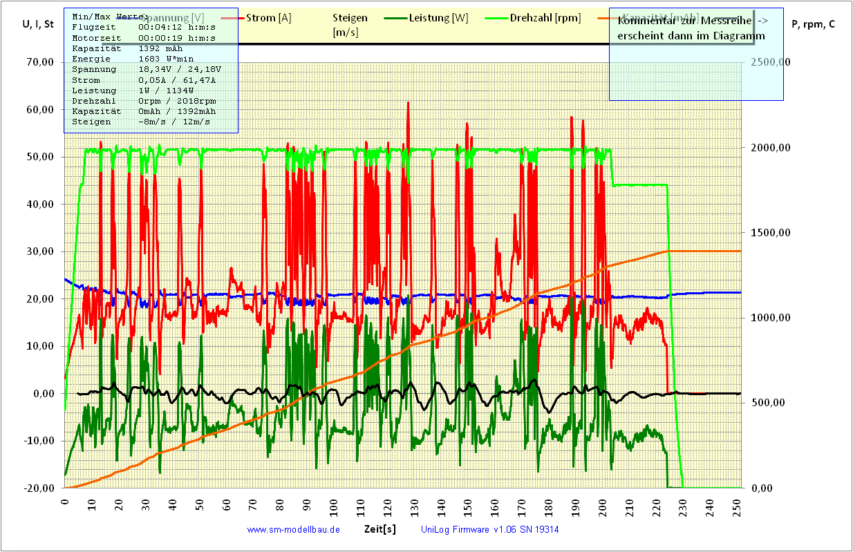

Bin heute nochmal mit 14er Ritzel und 55% am JAZZ geflogen. Drehzahl 2100RPM. Ich habe es heute ein bischen ruhiger angehen lassen. Hauptsächlich Rückenrundflug. Nach 4 Min sind nur 1400mah raus gegangen.
Gruß Tim

Der Unilog funktioniert wieder also war ich heute nochmal mit nem 14er Ritzel und 55% Jazzöffnung beim fliegen. Einmal mit SLS ZX und einmal mit Kong Power getestet. Die SLS ZX liefern eine unglaubliche Performance! Wenn die jetzt auch noch langlebig sind, dann sind das wirklich die ultimativen Zellen. Leider kann ich das von meinen SLS GX nicht behaupten, die trifften schon nach 15 Zyklen extrem und obwohl das 3600er sind ist die Performance schlechter als bei meinen KongPower mit 2200mah.
- Kongpower 2200 25C
- UniLog Diagramm 28) SCORPION KV1600 JAZZ 14z & 20 55% KONGPOWER MAH JAZZ.gif (180.29 KiB) 833 mal betrachtet
- SLS ZX 2200 30C
- UniLog Diagramm 27) SCORPION KV1600 JAZZ 14z & 20 55% SLS MAH JAZZ.gif (183.67 KiB) 841 mal betrachtet
Gruß Tim
1640 W...meine Fresse^^
800 W/kg haste damit oder? Wahnsinn, was machst du, wenn du diese max. Leistungswerte erreichst? Vollbremsung aus 100m Sturzflug mit Piroutte?

Das war nur ein bischen Pitchpumping (voll positiv nach voll negativ)
vielleicht 6 oder 7 Sekunden dann war er aber schon recht hoch. Der Unilog zeigt mir ne Steigleistung von 15m/s, bin mir aber nicht sicher ob das korrekt ist. Yo 800Watt/kg
