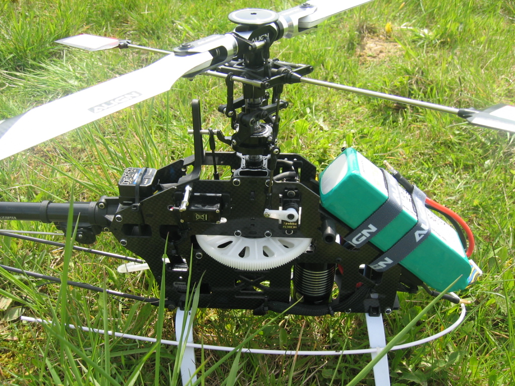

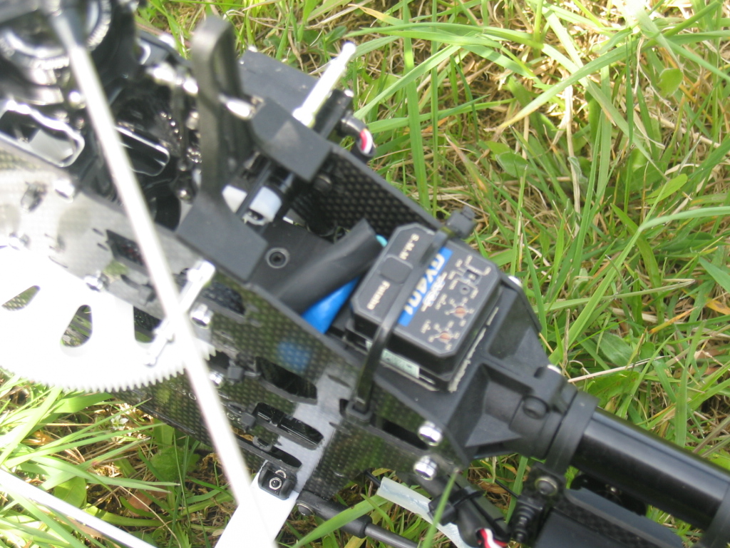

mein Heck steht nicht ganz still. es zuckt etwas nach linkes und rechts.
Bei Drehzahlen zw. 2300-2500 ist es stärker, bei 2700 ist es fast weg.
Kann das mit der Art der Montage des Gyros zusammenhängen oder was
ist da los?
Setup siehe Sig.

Gain langsam reduzieren wäre ein erster Schritt der hoffentlich Erfolg bringt.
Heck zucken == Gain zu hoch
Heck driftet == Gain zu niedrig
(so als grobe Fautregel

Wie fest ist der Kabelbinder?
- diverse Flächenflieger
- T8, FF-7 FASST, FX-18
Der Kabelbinder ist schon recht stramm, hatte ich auch schon überlegt.
Hatte nur den Seitenschneider vergessen, um ihn abzuknipsen.
Nur warum ist das dann bei höheren Drehzahlen fast weg?

Mach den Kabelbinder ab, dann hören auch die Zuckungen auf. Der fällt auch ohne nicht ab.
Gruß Doc Tom
Ok, mache ich ab. Hatte ihn nur drumgemacht, weil der Schrumfschlauch etwas unelastisch ist, und den Gyro etwas hochgedrückt hat.

habe nun den Gyro butterweich befestigt. Schrumfschlauch ist ab, nen 2.tes Klebepad drunter und der Kabelbinder ist auch entfernt.
Ich bin gespannt, testen kann ich es erst kommendes WE.
P.S.: Welche Drehzahl brauche ich mindestens mit den Orginalblättern? 2300 sollte doch reichen, oder?

Moin,
also es hat sich weitestgehend ausgezuckt
Habe den Kabelbindeer und den steifen Schrumfschlauf am Gyro entfernt. Jetzt zuckt es auch bei 2300-2400 nicht mehr.
Allerdings dreht das Heck bei Vollpitch nach rechts (20-30 Grad), stelle ich da am Besten ne Vorspur von 5 Grad ein oder was?
Ach ja, und nutze ich trotz S9257 besser den analog-Modus oder kann ich hier auch digital nehmen? (Gyro nach Doc Tom)
