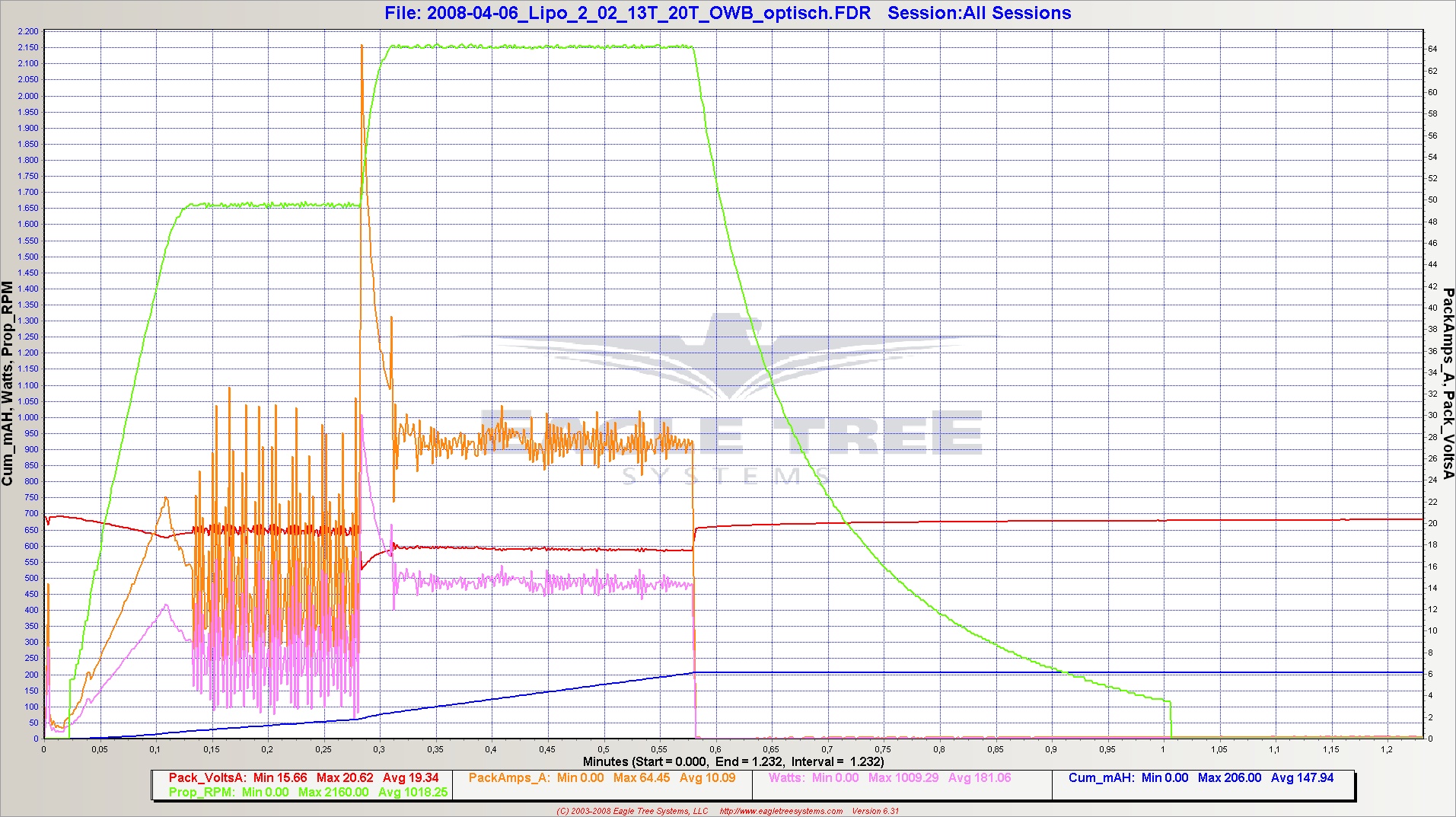

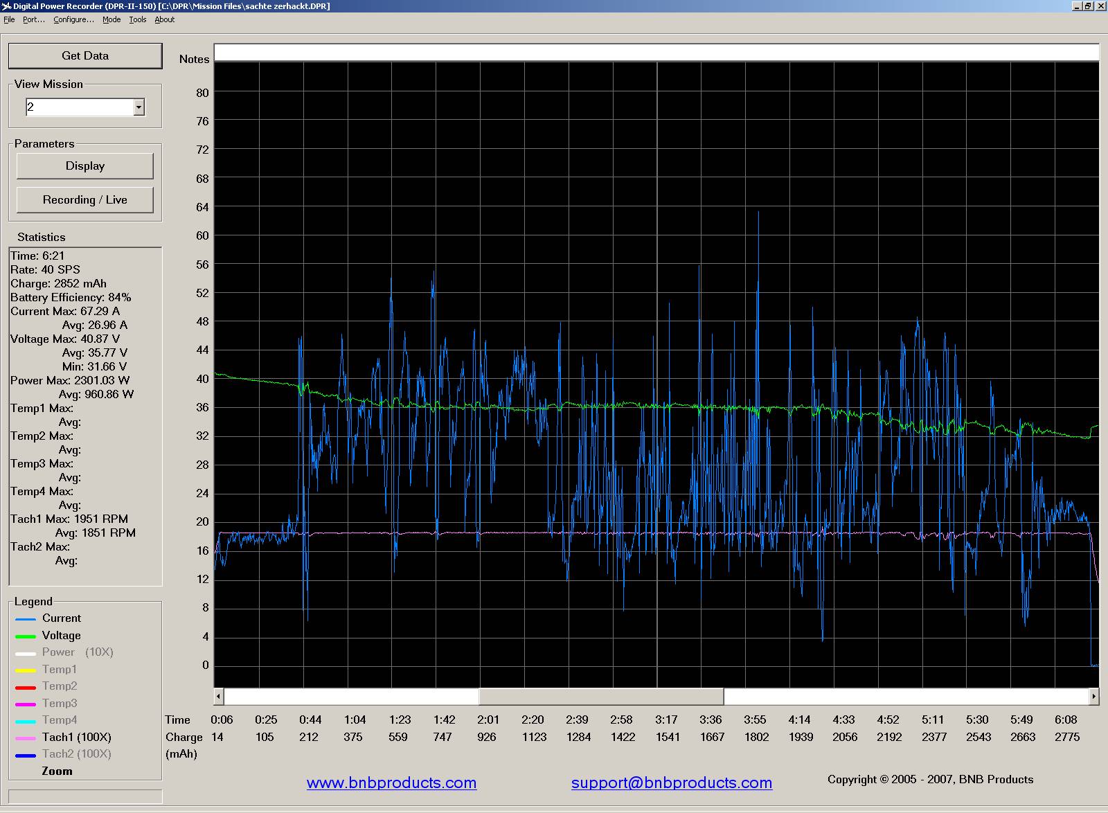

Siehe Anhang...
- 2008-04-06_Lipo_2_02_13T_20T_optisch.jpg (988.68 KiB) 538 mal betrachtet
genau das meine ich.
total unübersichtlich.
es sind einfach zu viele informationen drin enthalten.
man erkennt auf den ersten blick gar nichts.
aber das war kein richtiger flug, oder?
sieht alles sehr komisch aus.
das wichtigste ist die spannung und die drehzahl.
es muss also auf der linken seite die spannung in groben schritten angegeben sein und nicht mAh/Watts/und RPM.
besonders umständlich ist es noch, weil auf der anderen seite auch sachen stehen. strom und spannung.
man muss immer hin und her schielen.
also mir ist das zu kompliziert und zu umständlich.

War nur ein Testlauf...
Wegen den Problemchen... hab da nix gehört was ich nicht umstellen könnte. Ich finde das aber okay so. Warum sollte ich auch da hin- und her-schauen? Ich weiß ja was was ist... ich hab's ja auch eingestellt
Unilog&Co sieht auch nicht anders aus. Wenn ich mir zum Beispiel die Grafiken von Logview ansehe, dann sieht man dort vor lauter Achsen die Infos nicht mehr. Unilog sieht eigentlich gleich aus, außer das man eine zweite Achse links hat, soweit ich das bisher gesehen hab. Ist aber sicher Geschmackssache. Werte Bereiche kann man selbst definieren, die Unterteilung kann man angeben, Farben, Schriftart, Liniendicke usw... kann man alles einstellen. Ein wirklich mächtiges Tool. Was bisher nicht ging sind zwei verschiedene Drehzahlmesser. Das kommt aber mit dem nächsten Update. Sonst wurden alle meine Wünsche mehr als erfüllt. Was noch interessant wäre sind die Positions undd Höhendaten zu loggen und in GoggleEarth&Co zu visualisieren. Bisher gab's dafür aber noch kein Budget
