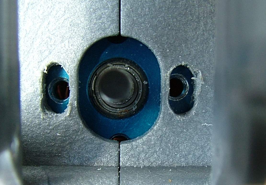

Beitrag von CentreMR »
Hier mal eine Markoaufnahme vom Grand Canyon.
Weiter als so geht das Chassis nicht zusammen.

Beitrag von noch ein Stefan »
so sieht das bei mir aus. Allerdings waren da schon Motoren mit 19 mm Lochabstand drin deshalb sind die Löcher unter den Scheiben etwas größer, hält aber trotzdem. Ich musste innen nur ein kleines bischen wegmachen und es hat gepasst.
