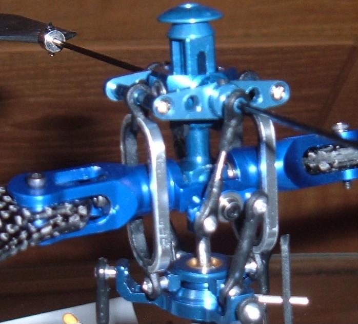

Soweit hab ich alles zusammen, aber irgendwie funktioniert das nicht. Ich bekomme jetzt den Pitch der Blaetter nicht mehr richtig eingestellt. Und wenn ich das richtig verstanden habe, wird mit dem Gasgeben doch auch der Pitch verstellt? (Kollektiv!?) Ich habe einen grossen negativ-Weg aber null Weg im positiven Pitch - Der Heli hebt nichtmal richtig ab.
Verstelle ich die Pitch-Anlenkung am Gestaenge, drehe ich die Oesen vom Gestaenge ab, um einen posiven Pitch zu bekommen.. Da kann also irgend etwas nicht richtig sein.
Ich bin eigentlich der Meinung, dass das Gasgeben mal zu einer Pitchveraenderung gefuehrt hat, jedoch regt sich das Servo nur um Milimeter. Defekt ist es nicht! 4-1 ist auch neu und hat keinen Crash gehabt (Ist ja nichtmal geflogen worden, nur getestet)

Die Blätter vom Twister CP waren doch immer hinten abgelenkt? Da fährt doch die Taumelscheibe nach unten für positiv Pitch? Du musst die Anlenkungen also rein- und nicht rausdrehen, oder?

Also mit der Alu-TS wurd es etwas einfacher. Wohl mal Zeit fuer ein Bild. Sry fuer die Qualli..
Kann es sein, dass der komplette Kopf aus Alu "so viel" schwerer als die Plastik-Version ist, dass der Heli schwerer hoch kommt?
Ich werde mal ausprobieren die Blatthalter um 180Grad zu drehen. Muesste dann zwar die Rotorblaetter von unten festschrauben, aber einen Versuch ist es wohl wert. Das war mit Plastikrotorkopf jedoch nicht noetig.
Ich hab sicher irgendetwas falsch gemacht, ich komme bloss noch nicht dahinter was...
