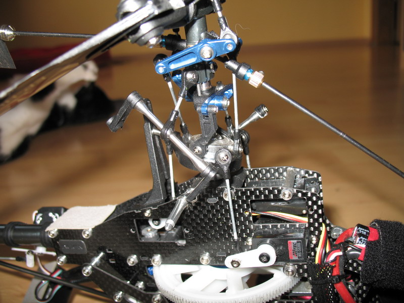

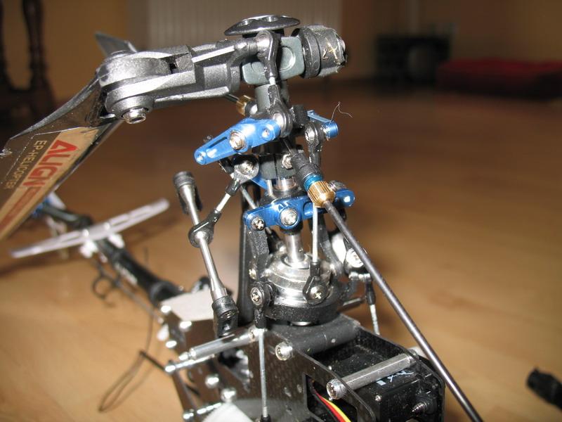

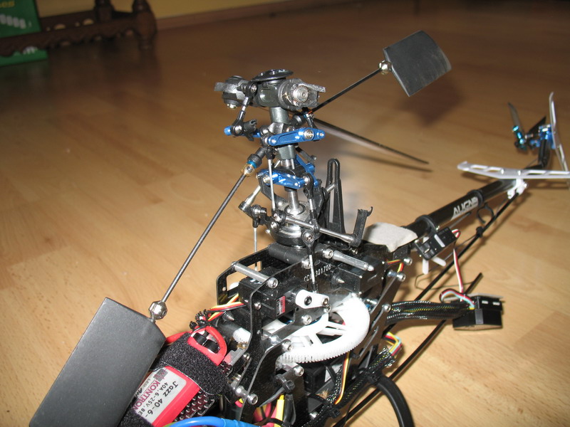

Moin,
grad eben aus Amsterdam nachhause geklommen und bei dem Wetter natürlich total heiss aufs fliegen.
Also, Heli geschnappt und bei die Schwiegereltern auf die Wiese.
Nach ein paar Minuten schweben bin ich wohl einem Gebüsch etwas zu nahe gekommen, obwohl ich schwören könnte dass ich nichts berührt hab, hat sich mein Rex von einer Sekunde auf die andere in seine Einzelteile zerlegt. Hatte ein bisschen was von Transformers...

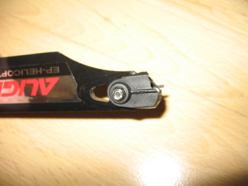

Ein Rotorblatt ist samt Halter 35m weiter aufgefunden worden. Komischerweise hat das Rotorblatt keine einzige Macke...Wie kann sowas passieren ?
Das andere Rotorblatt hat ne ganz kleine Kerbe, aber so wie der sich zerlegt hat muss ich doch irgendwas mit dem Rotor gestreift haben. Oder könnte das auch ein Materialfehler gewesen sein ?
Der Jazz hat zum Glück nichts abgekriegt und der Kreisel ist hoffentlich auch noch Fit.
Kann mir mal jemand ne Checkliste geben was ich jetzt alles ersetzen muss ?
Also Heckrohr ist klar...HRW ist auch krumm, ebenso wie die Paddelstange.
Eigentlich brauch ich den kompletten Rotorkopf neu, oder ?

oje
mein beileid
sieht ja übel aus.
mein beileid
sieht ja übel aus.

Di Blattlagerwelle hatt besimmt auch was abbekommen. Das
Heck auch genau untersuchen. Die Taumelscheibe auch genauestens auf Risse untersuchen. Die hats mir schon im Flug zerrissen (Die hatte aber schon 4 Crashs hinter sich).

Ohje sieht fast wie meiner letztes WE aus! Das schlimme sind eigentlich die Servos, die in den meisten Fällen auch einen mit bekommen haben.

Auch mein Beileid,
ist ja schon alles aufgezählt was kaputt sein kann. Aber mach beim Aufbau gleich den Kreisel nach unten. Dann kriegt der keinen Kontakt zur bösen Paddelstange.
Bei meinem Modell ist das leider nicht möglich.

Moin,
also da ich sowieso vor hatte alles aus Alu zu machen, werd ich mir wohl direkt einen komplettes Rotorkopf Set holen.
Jetzt hab ich mal ne Frage...
Bei Freakware gibt es den 450SE New V2 Main Rotor Head Set. Direkt das erste auf der Tuning Seite. Was ist der unterschied von V2 und dem normalen den ich hab.
Kann ich den da verbauen ? Oder passt das gar nicht ? Oder muss ich dann noch etwas verändern ?
Und in dem Set müsste dann ja auch alles dabei sein was ich brauch, oder was muss ich noch holen ?

meines Wissens ist im V2 die BLW um 1mm dicker. Wenn du ein Rotorkopfkomplettset kaufst ist das aber egal. Kannst halt nur deine Ersatzblattlagerwellen nicht mehr benutzen!

Wenn das noch jemand bestätigen kann, dann werd ich mir den wohl gleich holen. Ich will nicht an dir zweifeln ,aber bei 140€ wüsste ichs dann doch gern genauneverminded hat geschrieben:Hi,
Und ich hab gesehen dass bei meinem Heckservo (Futaba 3154) das Servohorn gebrochen ist. Gibt es die einzeln zu kaufen ? Und falls ja, wo ?
Gruss Christian
V2 hat zur V1 nicht nur die dickere BLW sondern auch gleich noch andere Lager. Eben Axiale und Radiale. Somit ist die Zugkraft der Blätter von den Lagern abgefangen.
