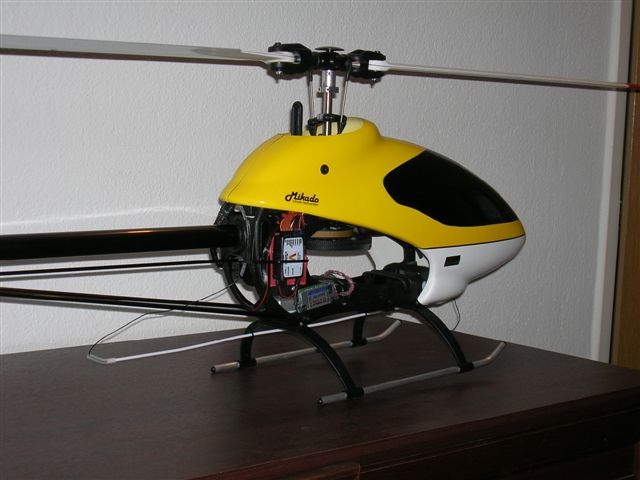

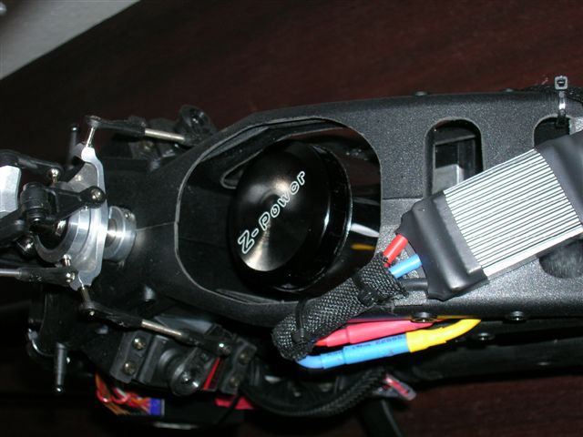

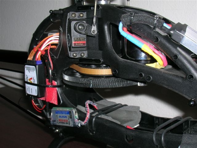

Flyfrog hat geschrieben: Stell mal ein paar Bilder von Deinem Heli ein. Und verrate uns welche Komponenten Du nutzt.
Logo600
Vstabi
Z-Power
Regler Align 75A
SMC19DS
Stromversorgung Align 3A
3x BLS 451 und S 9254 am Heck
Das hat ca. 70 Flüge bestens funktioniert!

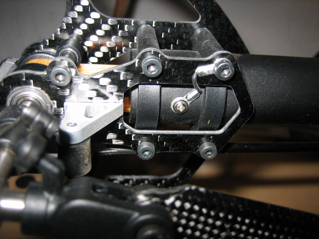

Ich hatte auch Zucker auf dem Heck. In meinem Fall konnte ich die Zucker durch eine Verbindung von den CFK-Heckgehäuseseitenteilen zum Heckrohr beseitigen. Außerdem habe ich noch die Kabel vom Sensor zur Zentraleinheit im etwas weiteren Abstand zum Heckrohr verlegt.
Laut Ulrich Röhr kann es verschiedene Ursachen haben. Es ist auch möglich, dass Entladungen direkt in das Heckservo schlagen. Hier kann man dann noch Heckservo Minus erden.

Klaus, auf dem dritten Bild kann man es erahnen, könnte es sein, dass Dein
Heckservokabel direkt am Heckrohr anliegt? Wenn ja, lege es mal ein Stück
zur Seite und mache dann einen Testflug, das könnte es schon gewesen sein.

das Servokabel ist ca. 1cm vom Heckrohr weg, werd ich trotzdem mal versuchen.
Wie kommst du drauf, daß ich nicht den originalen Riemen verbaut hätte, der war im Bausatz dabei, und ich kenne auch von Fotos keinen der anders ausschaut! (siehe zB. Foto von Holger Port)
