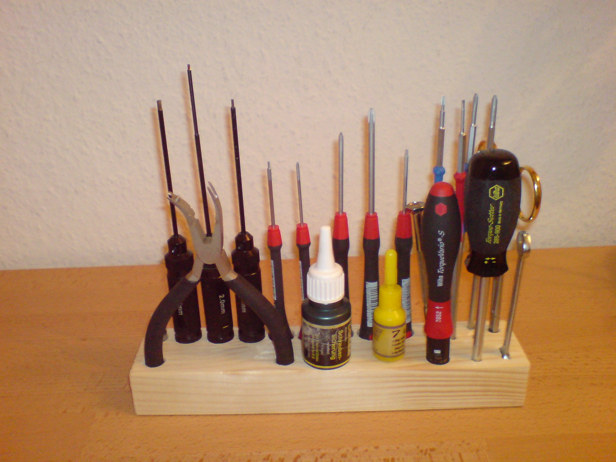

@Rex_freund
Ich habe mir den 2852 mit 0,1 - 0,6Nm von Wiha geholt: http://www.wiha.de/index.php/germany/on ... _r_s_griff
Verhältnismäßig "günstig" wird er hier angeboten: http://www.pkelektronik.com/index.asp?ProductID=8446
Zusätzlich brauchst du dann noch ein paar Klingen, aber im wesentlichen ist das der 1,5mm Inbus Einsatz und evtl. noch PH0 und PH1 Kreuzschlitz.
Mit dem Ausdruck vom PK Elektronik bin ich zum Hornbach und die haben mir Drehmomentschlüssel und Einsätze fürs gleiche Geld bestellt, mußte nicht mal Porto zahlen
- Zum Drehmomentschlüssel gehört das Einstellwerkzeug, die auswechselbaren Klingen stecken dahinter.
- DSC00946.JPG (726.26 KiB) 4841 mal betrachtet
Gruß Ralf
