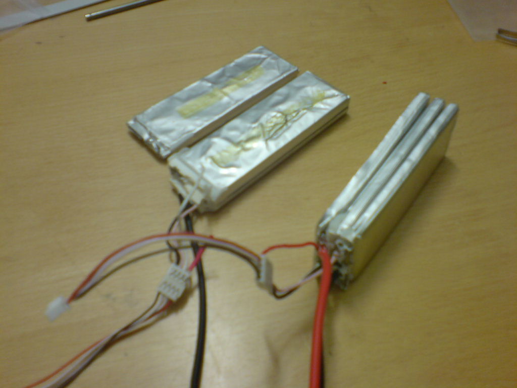

mein Raptor beansprucht die tollen Berlinski Akkus zwar nur mit knapp 30 A, trotzdem machen die ersten Zellen schlapp - sind ja auch schon 20 - 30 Cyclen alt.... :cry:

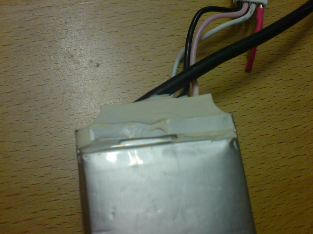

Nun habe ich aus zwei schwächelnden Packs die jeweils stärksten Zellen zu einem neuen Pack zusammen gelötet und stehe jetzt vor der Frage wie versiegel ich die Baustelle wieder :?:
Hat jemand eine Baumarktlösung?
Einfach nur Tape drüber geht natürlich auch, ist mir aber zu windig.

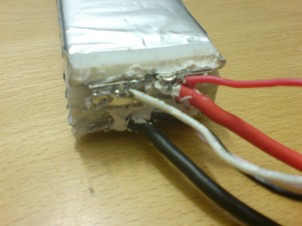

Das würd ich gern vergießen

So sehen die von ABF versiegelt aus.

Sturzflug hat geschrieben: Einfach nur Tape drüber geht natürlich auch, ist mir aber zu windig.
genau Das wäre jetzt meine Lösung gewesen ;)

Pappstreifen über die Lötstellen und dann Tape drüber ;)

Im Moment kann (konnte) ich 4 Min. fliegen und dann mit 3A ca. 1700 - 2000 mAh nachladen. Das ist so schon ne ganze weile stabil. Die Temperatur bleibt dabei unter 50°C.
Bei einem Ladestrome von 4A schaffte selbst der Schulze Balancer es nicht mehr die Spannung der schwachen Zellen zu halten.
Wenn ich mehr als 2000mAh entnehme steigt die Akkutemperatur rapide an und die Kapazität fällt weiter ab.
An den Zellspannungen konnte ich beim Laden genau erkennen, bei welche Zellen aufgrund geringerer Kapazität die Zellspannung schneller ansteigt und der Balancer ackern muß (der Bantam war fast am glühen). Die Zellen hab ich aussortiert.
Mit den verbliebenen Zellen sollte es auf jeden Fall besser gehen - und der Lipowächter nicht mehr ab der ersten Sekunde ansprechen.

Wenn du ein Vakuum-Folienschweißgerät zum verschweißen von Speisen zum einfrieren hast kannst ihn auch in Folie einschweißen. Mit Vakuum wird zwar nicht klappen, aber du hättest die Zellen in nem schicken PP-Beutelchen, das du dann mit nem Stück Tesafilm verschließen kannst.
Ansonsten eben mit transparentem Paketband tapen und Feierabend, hält auch und ist am schnellsten und billigsten erledigt.

Na, dann werd ich wohl nur tapen.
