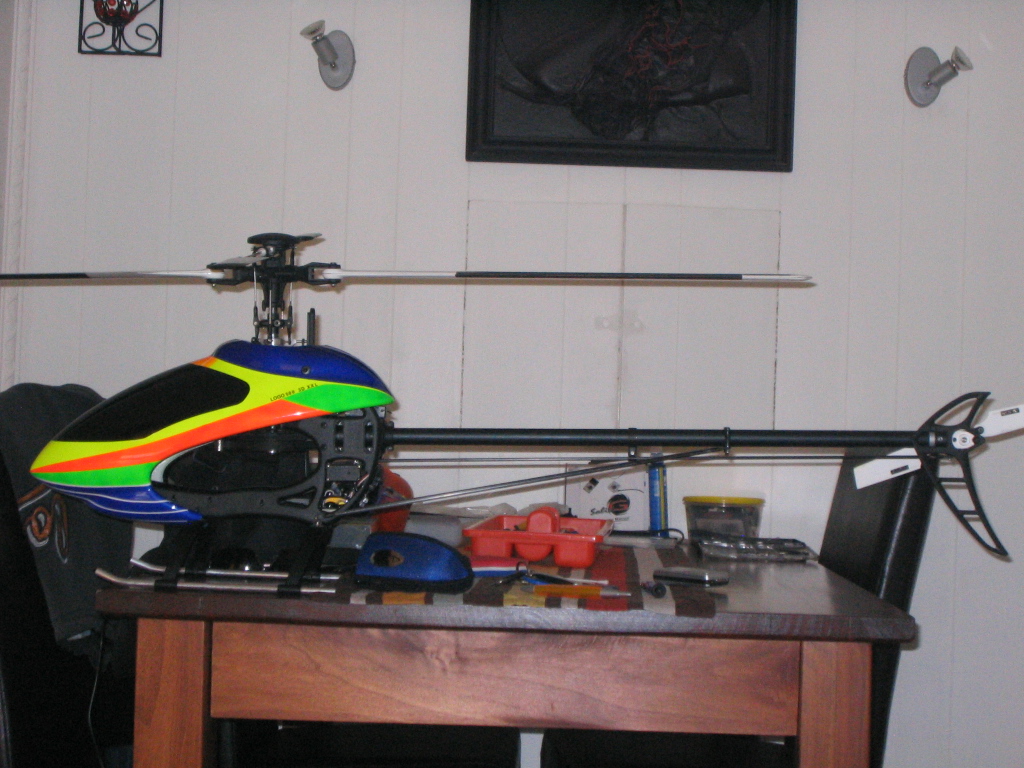

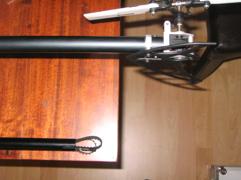

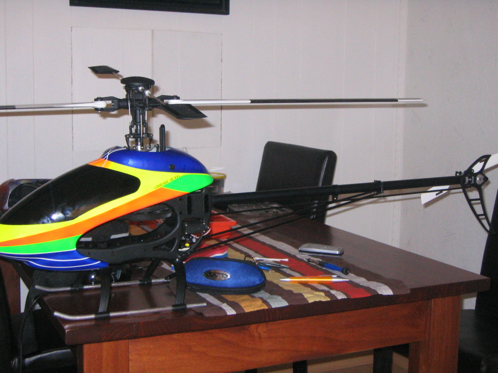

klar passen die ,sieht auch sehr knapp aus , ich habe sogar 555 er Mah blätter , drauf mit 95er heckblätter , aber ich stand schon immer auf große helis , und wenn ich damit auf 600er blätter kommen kann , ist es doch schön
#4 Re: Logo 500 3D XL
so nachdem ich den logo auf xl umgebaut hatte ging er schon besser . aber da ich ja mit wenig drehzahl fliege ca 1800 und 555er latten drauf habe und 95er heck latten , ging mir das heck immer noch ein wenig weg beim pitchen .
heute dann habe ich das xl sein lassen
und bin gleich auf XXL
gegangen , und muß sagen , nicht nur das ich jetzt 600er blätter fliegen kann . nein er geht auch och viel besser , liegt ruhiger in der luft und das heck hält wie hölle, voallem der solid g als gyro . hammer teil .
nachteiel , ausser etwas mehr gewicht und mehr verbrauch sind keine vorhanden , ausserdem sieht er jetzt rein optisch besser aus , nicht mehr so zusammengestaucht . hier ien paar bilder für euch .
