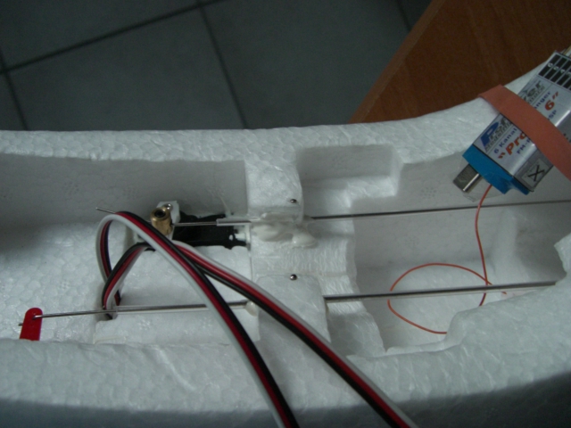

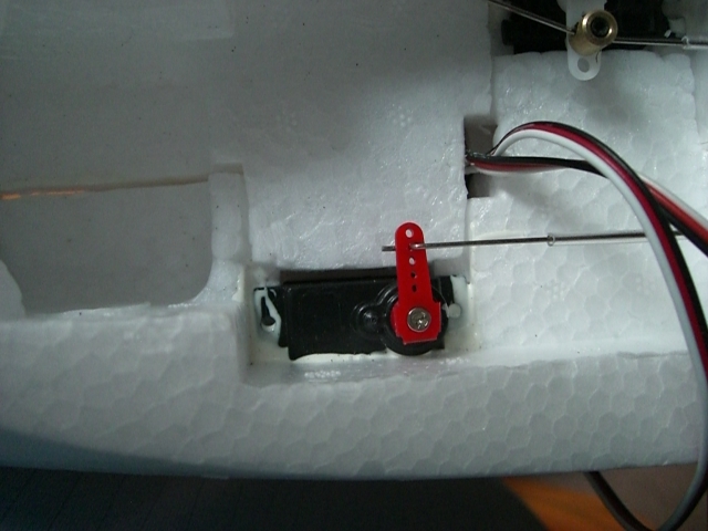

Ich bin gerade dabei meinen Segler, einen Elbatros zu reparieren. Der Segler war ein ARF-Modell und ist mit einem seltsamen weißen Zeugs geklebt das an Silikon erinnert. Nach einer "Nasenlandung" hats mir den Motor nach hinten und den hölzernen Motorspannt in mehrere Teile gehauen. Der Motorspannt war ebenfalls mit diesem elastischen Zeugs eingeklebt. Ich hab jetzt alles zum zusammenbau vorbereitet, nur womit klebe ich den Spannt ein damit ich den evtl auch mal wieder raus bekommen. Epoxy scheidet wohl aus und soll man ja bei Elapor nicht benutzen.
Hat jemand einen Tipp bzgl. der weißen Masse?

Ist wahrscheinlich relativ Sinnfrei, aber ich poste mal 2 Bilder.

Hmmpfff, na dann. Hab mir eben Loctite 380e geliehen. Das ist ein elastischer Sekundenkleber. Auf der Flasche steht "Elastisch für Metall/Kunststoff". Hab gerade mal was geklebt, kann aber von Elastizität nicht spüren, das Zeug wird genau so hart wie der nornale. Hatte gehofft dass das so ein Zeug ist wie auf den Bildern zu sehen.
