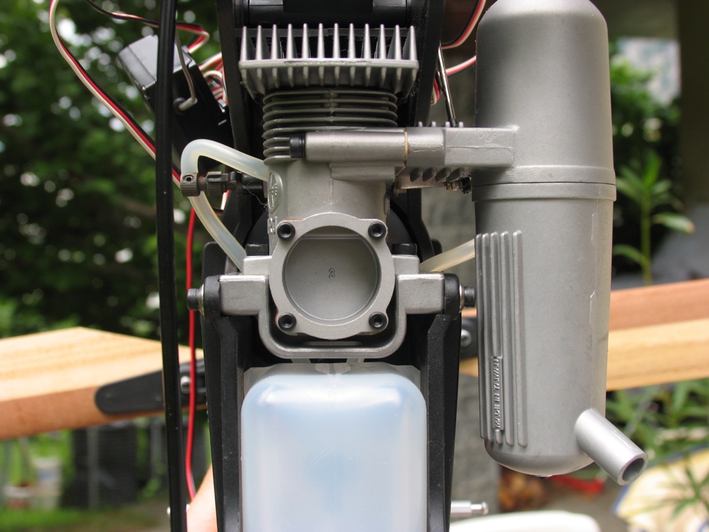

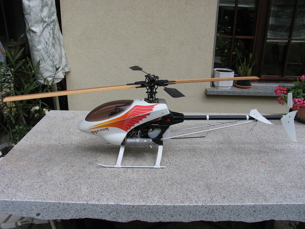

Mein Onkel hat von einem Bekannten nen fast kompletten Raptor geschenkt bekommen und ich habe nun den schönen Auftrag das Ding flugfähig zu machen 8)
Da ich aber überhaupt keine Anleitung habe bin ich auf eure Hilfe angewiesen.
Hier mal was ich alles habe:
Funke: FC-16 Futaba 40MHz
Empfänger: FP-R118F 8Kanal 40MHz
Empfängerakku: 4.8V 1800mAh , wird ersetzt durch 4 Eneloop's
Servos: Alles S3001 Futabas
Motor: ThunderTiger 36, PRO -> Fotos
Rotorblätter: Holzies, aber Folie wurde abgezogen :?

gleich vorab - ich bin nicht wirklich der Raptor 30 Freak, fliege selbst 'nen 50er Rappi, die beiden sind sich aber in vielen Punkten sehr ähnlich, so daß ich glaube, daß die eine oder andere Erfahrung auf beide Helis zu projzieren ist.

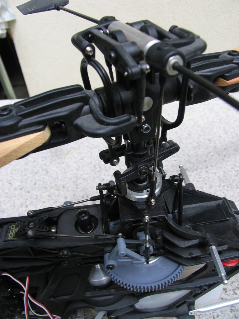

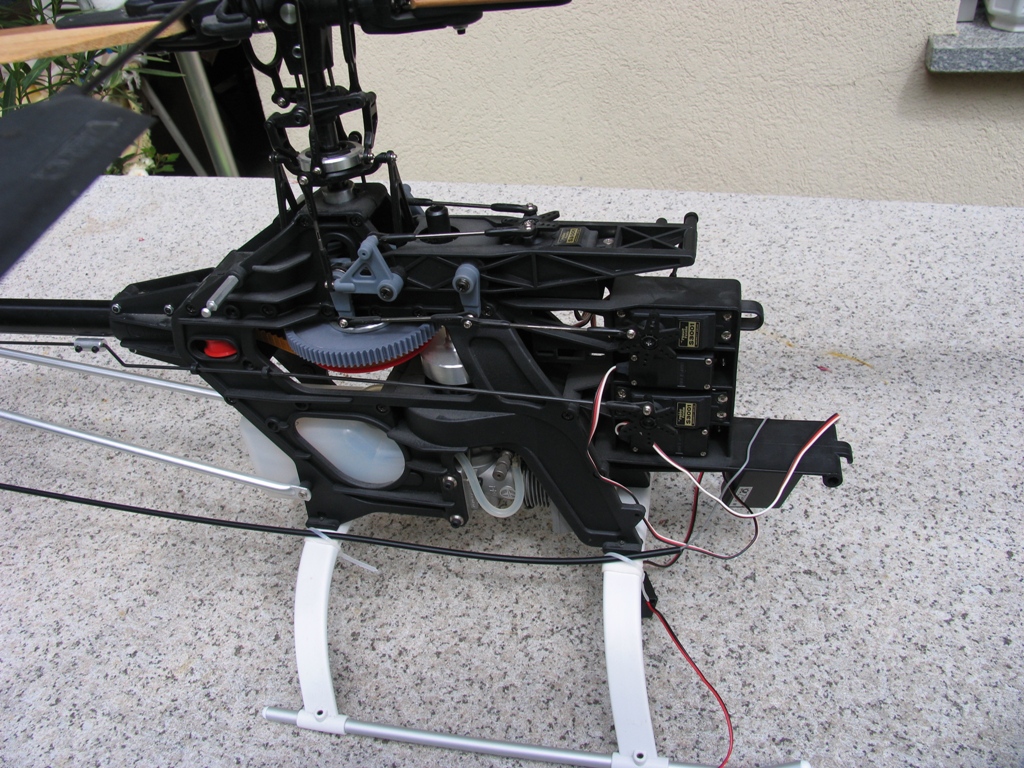

Zahnriemen würde ich sicherheitshalber mal wechseln. Das Foto sieht nach einem Raptor 30 V1 aus. Dürfte also schon älter sein, deshalb würde ich die paar Euretten hier nicht sparen wollen. Wenn der Heckreimen aus Altersgründen reisst, kostet es wesentlich mehr.

Was ist eigentlich der unterschied zwischem 50er und 30er? Motor und?

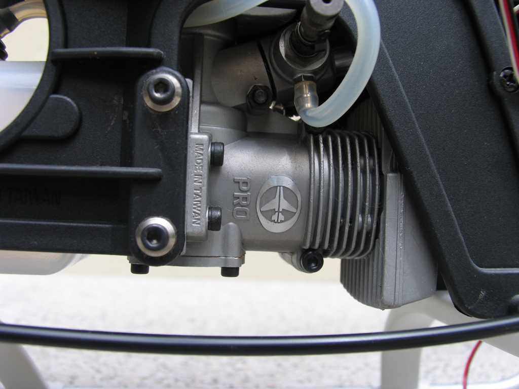

der Pro 36 hat 6ccm Hubraum und der Pro 50 8,3ccm. Der Unterschied liegt also am Hubraum der Motoren. Im übrigen würde ich die S3001 nicht auf der Taumelscheibe fliegen. Sind dafür nicht unbedingt geeignet und auch nicht vibrationsfest. Die Rotorblätter dürften auf jeden Fall zu lang sein. Normalerweise sind beim Raptor 30 Rotorblätter mit 550mm Länge.
MfG Andre

Motor: 0.30 /0,50 inch³ (anderer Motorhalter,Dämpfer,Lüfterrad ...)
Blätter: 600mm (bis 620mm beim Titan) /550mm

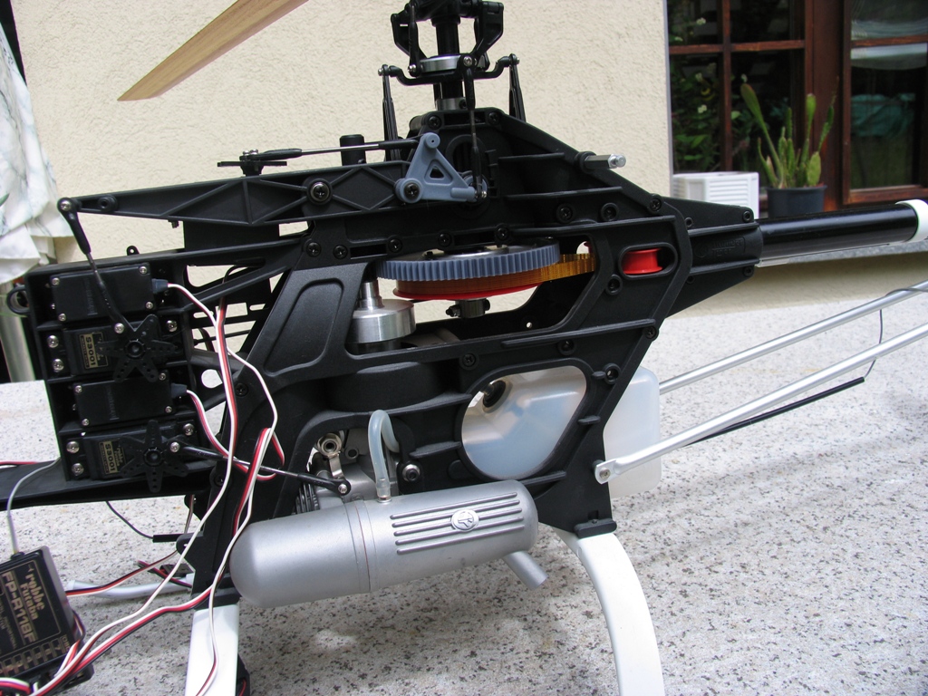

Enneloops sind zwar gut , aber als Empfängerakku in der Größenordnug wären mir die etwas zu schlapp/klein, lieber einen Sub-C größe so ab 2000mAh .
Die 3001 sind sicher keine Dauerlösung (vor allem nicht auf Pitch), die ersten Schweebeversuche kannst du damit aber machen (öffnen und alle Kabel mirt einem Tropfen Heißkleber oder so gegen Vibrationen sichern ist aber Pflicht !), wenn es an Rundflug geht lieber was anders rein.
Gyro ist der 401 schon eigentlich Pflicht und auch sehr angenehm einzustellen und zu fliegen (keine Temp.Drift, kein Heckwandern, ...)

Die Rotorblätter so nicht fliegen sondern wieder einpacken. mit Schrumpfschlauch, oder noch besser richtig fein mit Orcacover. (natürlich danach neu auswuchten/wiegen.)
Die Paddelstange ist für meinen geschmack deim Rappy etwas dünn geraten, dadurch verbiegt sie sich doch sehr leicht. Du kannst sie einfach mal ausbauen und wen keine "scharfen knicke" drin sind einfach wieder gradebiegen.

Was noch wichtig ist: Empfänger und Akku Sehr gut einpacken in Schaumstoff. in so einem V-Heli gibt es Vibrationen ohne ende.

Die S3001 Servos sind sicherlich fliegbar, schnellere und oder kräftigere könnten dann in der nächsten Phase des Geldausgebens kommen :) Sind aber lt. Homepage von Robbe für den Einsatz im Hubschrauber geeignet.
Der 36er Motor ist für den 50er wahrlich am unteren Rand des Leistungsspekturms. Aber fliegbar.
