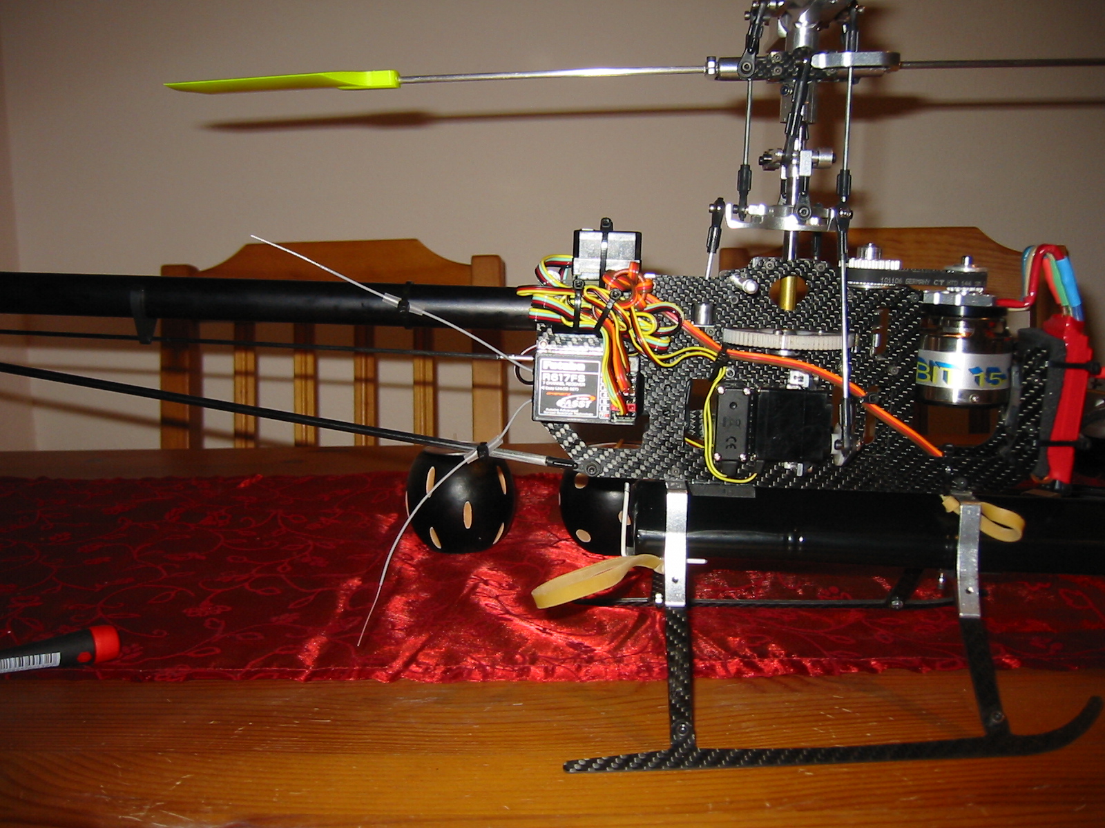

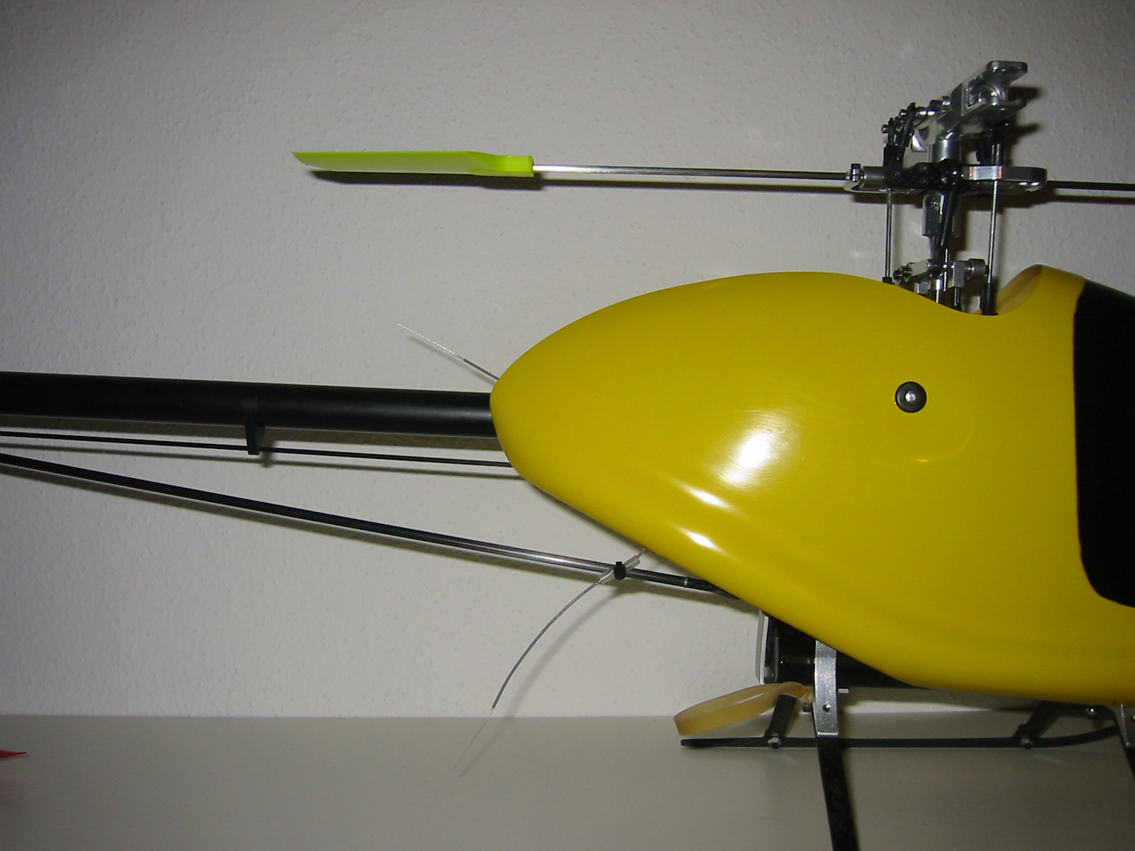

Moin,
bin jetzt fertig mit der Empfänger-Verlegung. Ich habe festgestellt, dass es beim Acrobat eigentlich nur eine mögliche Positionierung gibt. Hier mal ein paar Fotos. Probe-Flug kann ich erst machen wenn das Wetter wieder besser wird. Auf jeden Fall bin ich schonmal froh, dass ich endlich die Stachelantenne los bin. Die war mir schon immer ein Dorn im Auge (im wahrsten Sinne des Wortes
). Muss aber noch dazu sagen, dass ich mit der Stachelantenne und dem R138DP (40 MHz) noch nie eine Störung hatte. Ich bin mir mittlerweile auch sicher, dass es am werksseitigen Potentialausgleich des Heckrohrs/Heckriemen liegt. Jetzt muss eigentlich nur noch die störende Paddelstange weg.

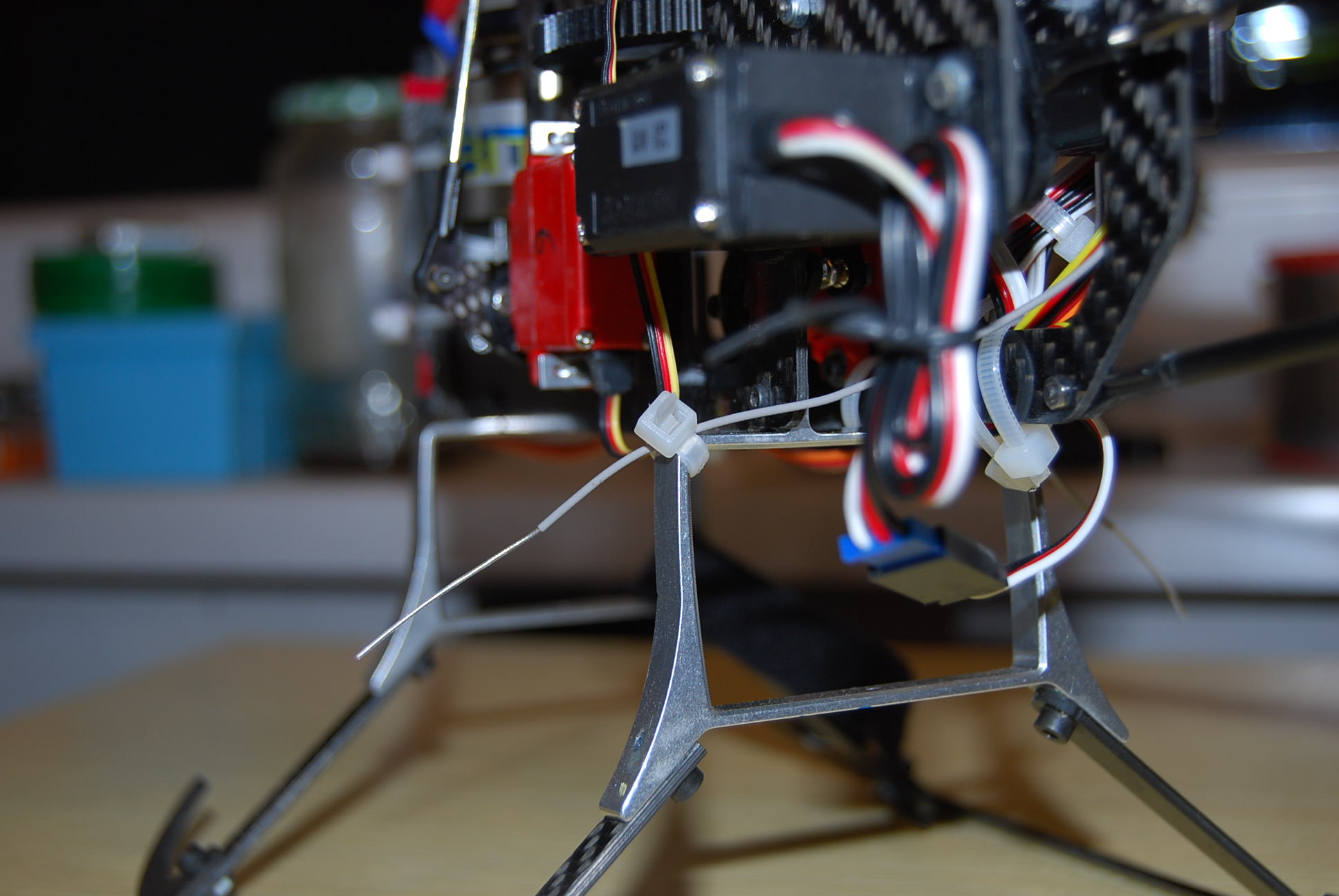

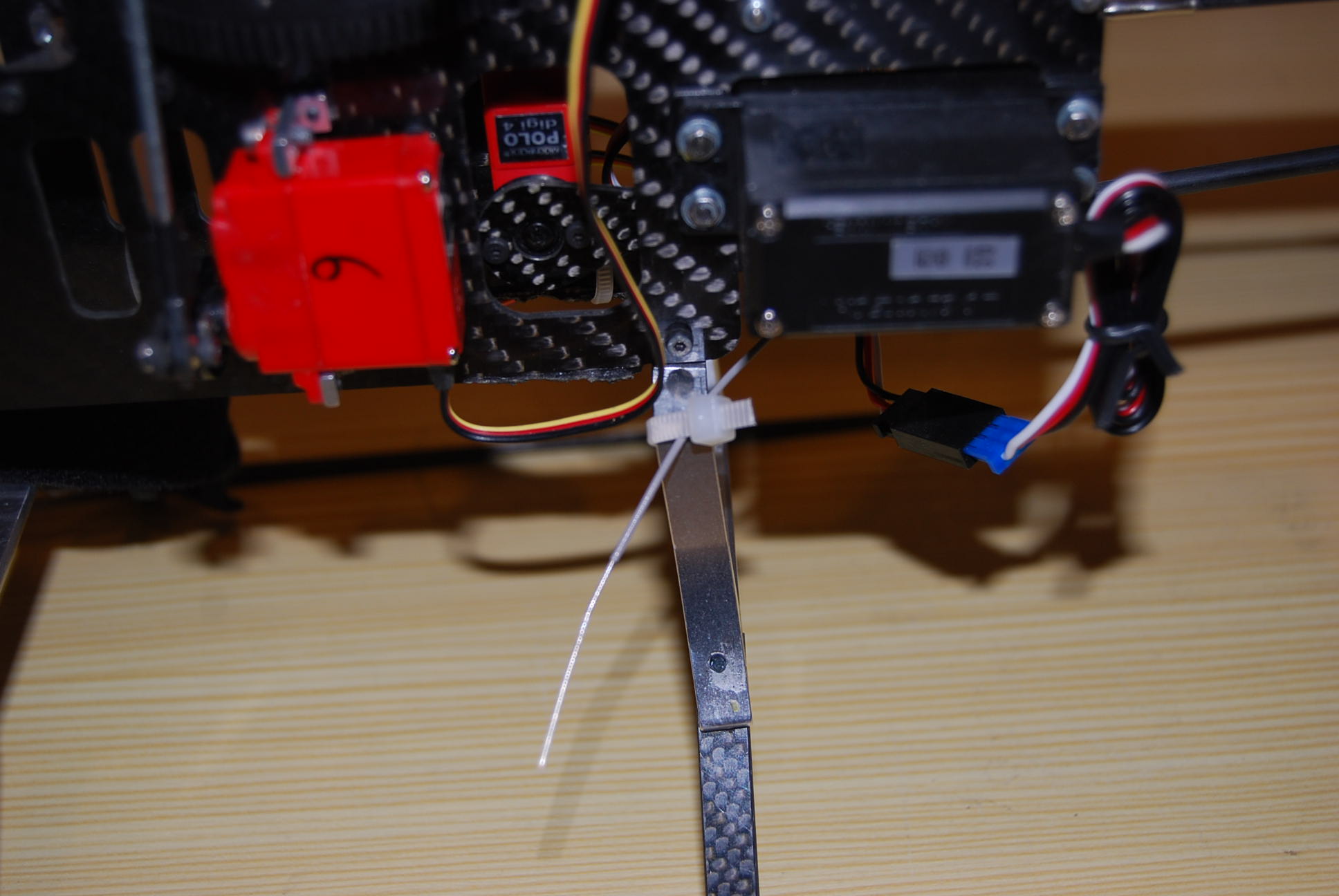

ich habe seit meinem ersten Flug eine FF7, 2.4Ghz und nahe bestimmt ca. 100 Ladungen verflogen. Keinerlei probleme - nie einen Aussetzer. Allerdings habe ich meine 2 Antennen anders verbaut.
Stromleitungen sind ebenfalls keine in der Nahe, so mag es sein das meine Aussage nicht so viel Gewicht hat...
Weil es hiess, das Metall (also auch unser alu-heckrohr) und carbon den Empfang negativ beeinflussen, habe ich mich anders entschieden. Beide Enden schauen nun seitlich am hintern akku-halter aus.
Die Haube geht noch gut rueber, die Enden stehen nicht ganz im 90-grad winkel.
gruesse
christian
