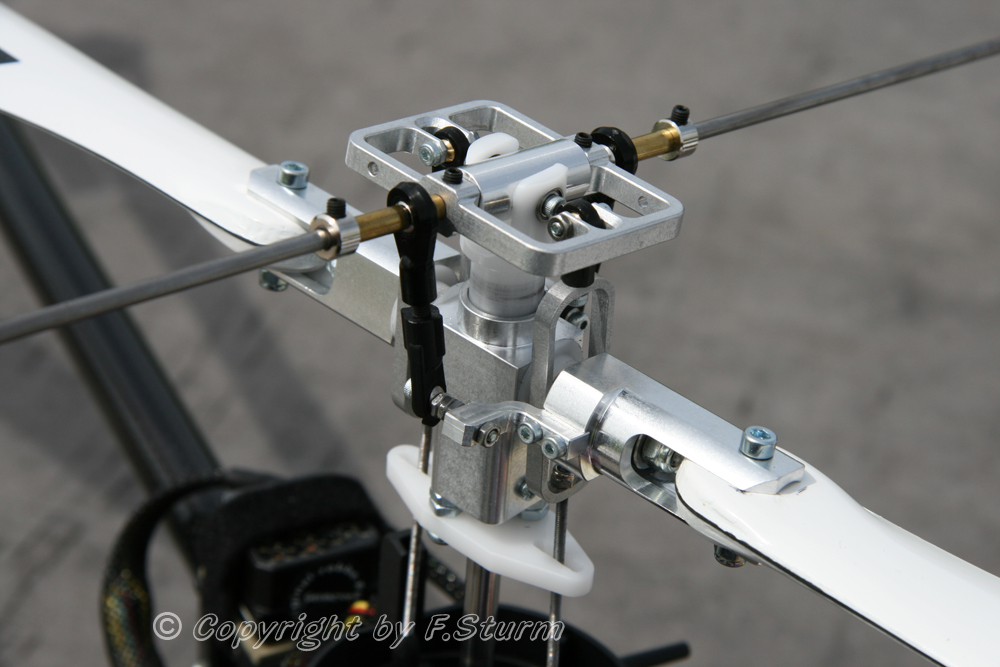

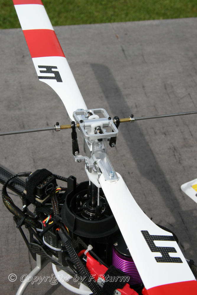

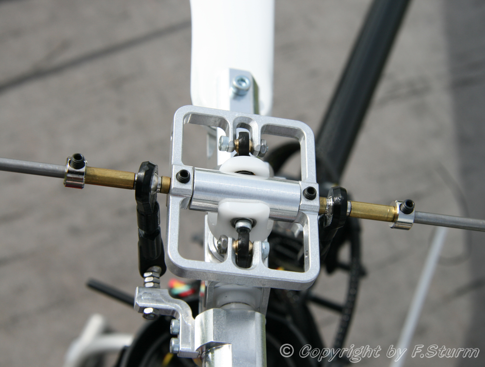

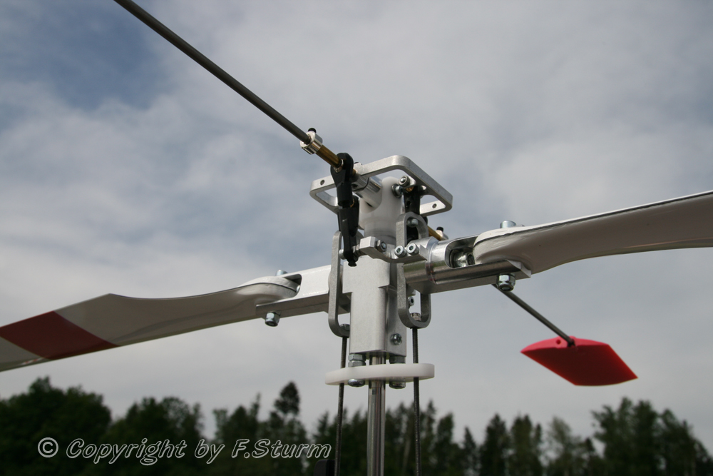

Hi an alle Eco-Flieger!
Ich habe ewig gewartet, herumprobiert und versucht um den Plastik-Wabbelkopf meines Eco7 Boardless + Brushless (Weiteres siehe Sig)
gegen einen guten Alu-Kopf auszuwechseln. Nun endlich habe ich einen gefunden, und entsprechend modifiziert. :D
Es handelt sich um den MFS (Moving Flybar System) Rotorkopf von Spatz-Modellbau (dieser verletzt nicht Jan Henseleits
Gebrauchsmusterschutz das die Paddelstange oben liegt), den ich etwas umgebaut habe (die Bell-Mischer komplett weg,
reine Hilleranlenkung wie beim Original-Eco7-Kopf).
Und damit ist der Eco ein komplett neuer Heli geworden! Er fliegt jetzt völlig vibrationsfrei mit messerscharfem Spurlauf und
ungekannter Präzision!!! :P :P :P
Wenn jemand Interesse hat -> PN und ihr bekommt die entsprechenden Infos für die Modifikation.
Ein paar Bilder hab ich auch noch drangehängt

ich hab ebenfalls den Spatzkopf, allerdings auf einem Heli eine Heli-grösse grösser (Eco8-Grösse) montiert
was bewirkt eigentlich das weglassen der Bell-Hiller-Mischhebel ?
bei mir sind se noch drauf, sieht dann so aus:
http://www.kraeuterbutter.at/UMFC/4imag ... 00011.jpeg
auch sind deine Anlenkhebel an der Paddelstange wesentlich näher bei der Wippe als bei mir
(ich hab den Kopf leider nicht in real vor mir im Moment, ist bei den Bell-Hiller-Mischhebeln eine Übersetzung eingebaut, und deshalb bei dir dann die Anlenkpunkte näher?)
was genau bewirkt das überhaupt ? (steht wahrscheinlich im Schlüterbuch drin, dass ich ned gelesen habe)

Vom Flugverhalten das einfach nur, dass der Kopf etwas träger wird, da die Blätter ja nur noch über die Paddelstange angelenkt werden.
Aber du brauchst auch nur noch 2 Anlenkpunkte an der TS und kannst ihn damit viel einfacher passend für den Eco7 (oder andere Helis) machen.
Insgesamt halt ein viel einfacherer Rotorkopf.
Ja, diese Modifizierung musste sein, ansonsten passt die Geometrie gar nicht, und die Paddelstange kann nicht voll ausschlagen.
