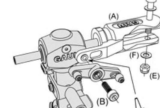

Hoi,
mal ne Frage inne Runde, weil, ich steh wohl auffer Leitung:
An den Blatthaltern finden wir Mischhebel, die bei meiner Mühle aus Alu sind, was aber egal ist. Die Kugeln sind im gesamten Kopf nach Anleitung eingeschraubt. Ich will aber, das er auf Pitch etwas giftiger kommt, ohne die Servos zu tauschen, weils ne menge Euronen kosten würde. Was, wenn ich die Kugeln innen oder alternativ außen einschraube? Pitch neu einmessen und über schnellere Reaktionen bei gleichem Knüppelweg freuen oder eher nicht. Ich will da nich experimentieren, deshalb vorher die Frage.
Ach ja, Blattlagerwelle ist "weich" eingestellt.
Besten Dank für Eure Antworten
Thomas

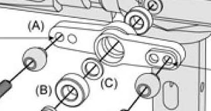

Ich riskiers mal:
Und die unteren Mischhebel am Pitchkompensator.....

Prinzipell bingt es mehr wenn Du die Anlenkung möglichst weit zum Drehpunkt legst, weil das Servo weniger Weg benötigt um den max Pitch zu erreichen!
Je weiter weg vom Drehpunkt desto mehr Weg muss bewälltigt werden um auf gleiche Pitchwerte zu kommen, hat aber den Vorteil das dass Moment (durch den längeren Hebel) größer ist dh. das Servo weniger Karft aufbringen muss ( gleich weniger Stromverbrauch).
Was ist denn Dein max Pitchwert bei der jetzigen Einstellung?
Ne andere Möglichkeit ist noch die Pitchkurve in Deiner Funke zu ändern.
Gruß der Hub Flo
