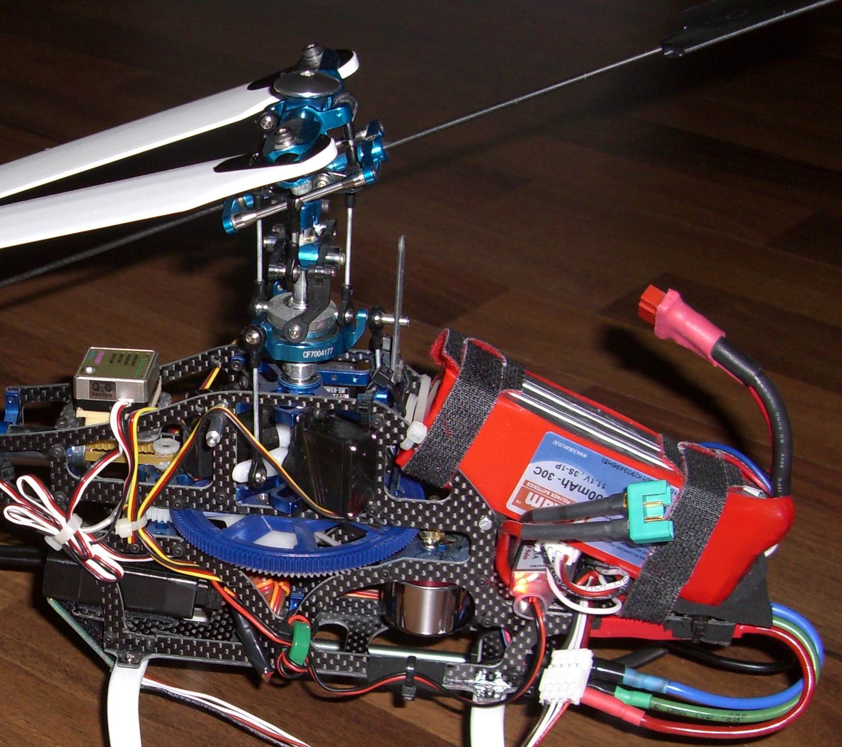

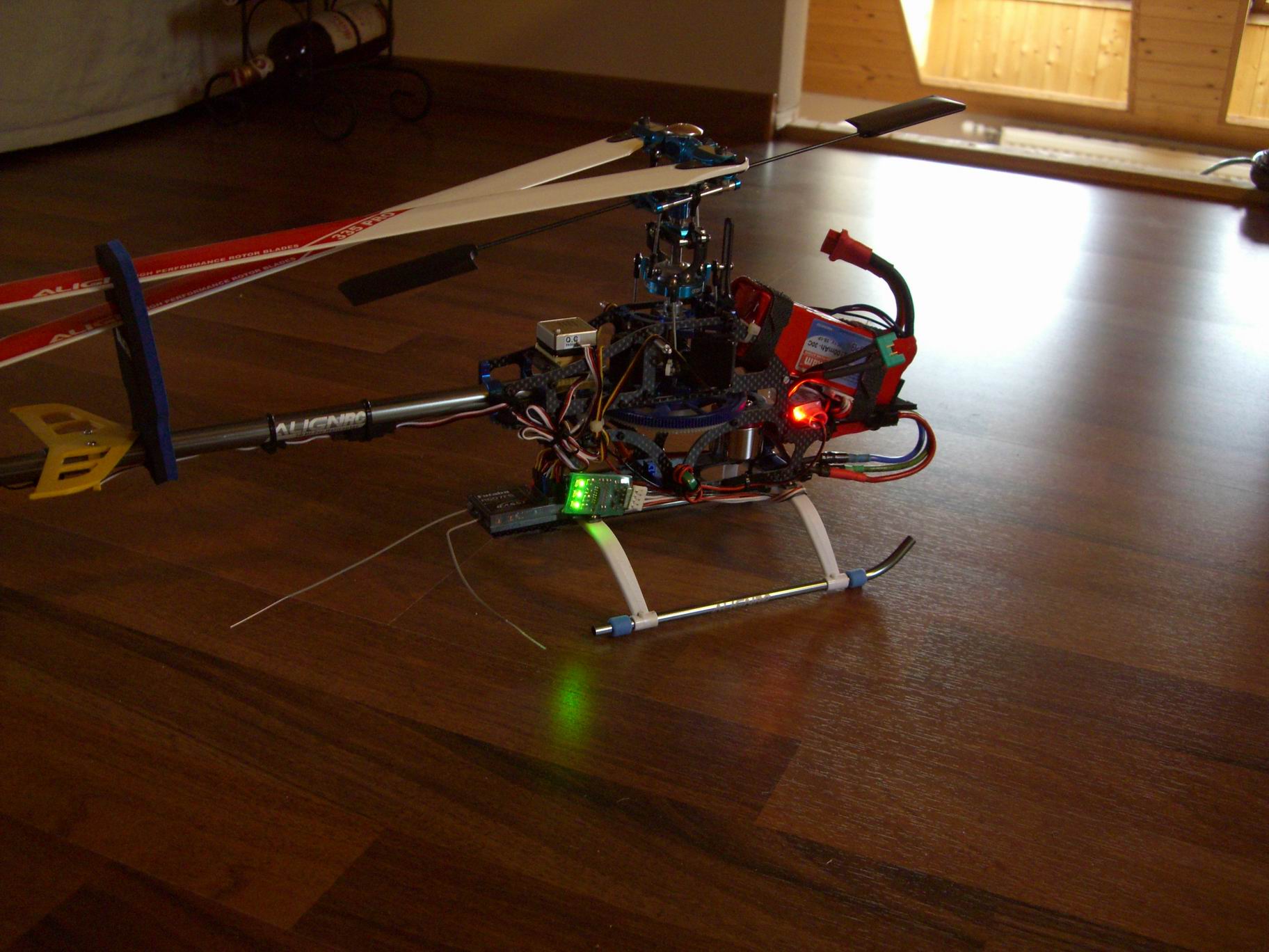

Was meint ihr zur Komponenten-Verbauung / Kabelverlegung? Sieht das halbwegs ordentlich aus, erkennt jemand Gefahrenpotential?

Du hast da oben beim Kreisel ein paar Kabel direkt über eine Kante des Chassis geführt. Wenn die Kanten nicht sauber verrundet sind, dann ist das Kabel in kürzester Zeit durchgescheuert. Ich würde die Kabel entweder in nen Schutzschlauch packen, oder die Kante mit nem Stückchen Gewebeklebeband abpolstern. Das Anschlusskabel zum Kreisel ist erst nach ein paar Zentimetern am Chassis befestigt. Wenn das Kabel vibriert, dann werden diese Vibrationen direkt in den Kreisel eingeleitet. Der LTG ist da sehr empfindlich. Ich lege die Anschlusskabel zum Kreisel immer in einem kleinen Bogen der dann gleich am Chassis festgemacht ist.

@echo.zulu: danke, das mit den Gyro-Kabeln ist ein guter Tipp!

hast nen ganz schönen knick im antennenkabel. :oops:
und das soll auch so halten frei in der luft?
ich glaub nach einem flug hast du da keine 90° mehr.

Darf da kein Knick drin sein? :|
Also die beiden sollten knickfrei aber stabil in 90° zueinander irgendwohin schauen... mal sehen, irgendeine Konstruktion fällt mir schon sein...

ja darf schon, aber ich mag solch harten knicke nicht.
schon gar nicht in antennenkabel.
kannst ja versuchen irgendwie am landegestell fest zu machen.
so lose rumbaumeln ist nicht optimal.

zur kabelverlegung:
ich finde die grausam :twisted:
