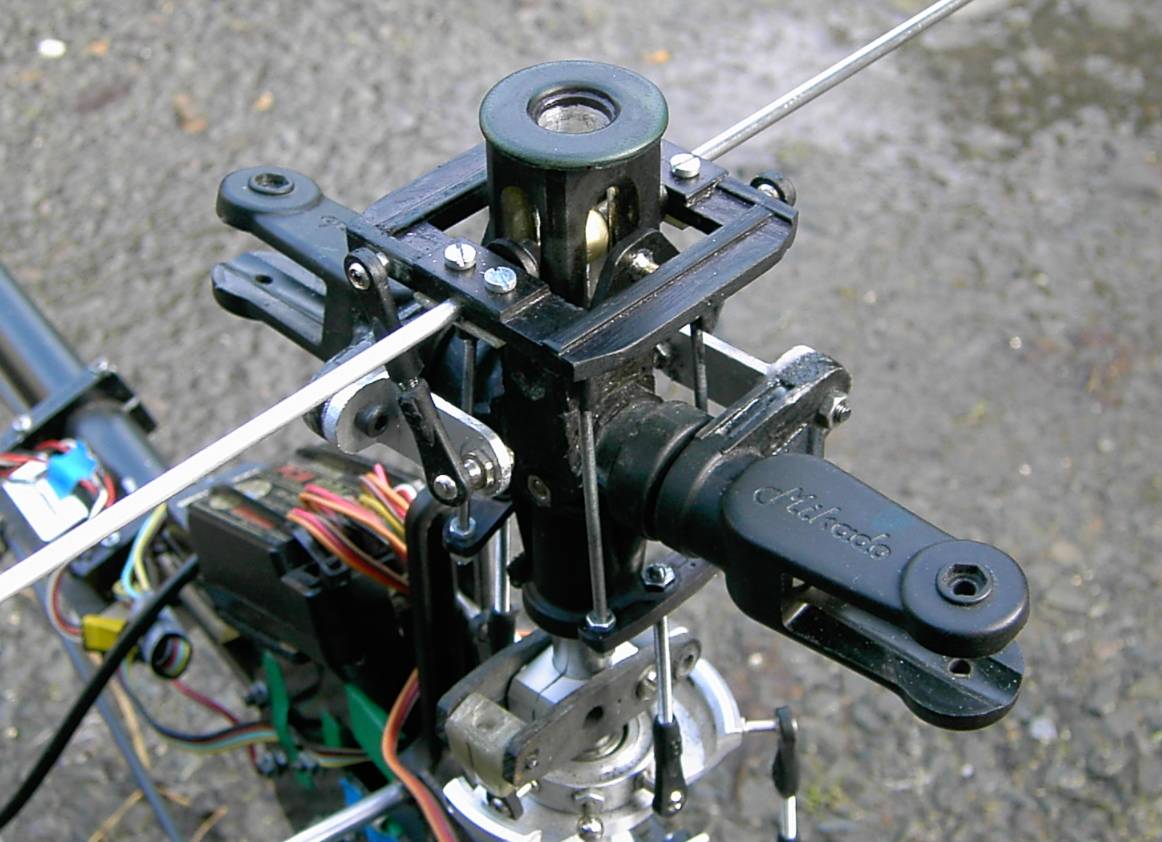

.Hallo Heligemeinde
Rotorkopf Eigenentwicklung
Wenn man so die verschiedensten Konstruktionen von Rotorköpfen ansieht, hat man den
Eindruck, warum einfach, wenn es auch kompliziert geht.
Was mich am meisten stört, ist der Pitchkompensator die Mischhebel und der Gestänge-Wirrwarr.
Ich habe mir zur Aufgabe gemacht, alles was überflüssig ist, weg zu lassen.
Denn, alles was nicht dran ist ,kann auch nicht kaputt gehen, und es erleichtert die Einstellungen ungemein
Hier möchte ich meinen neuen Paddel-Rotorkopf vorstellen, der im Gegensatz zu allen anderen Paddelköpfen, ohne Pitchkompensator, und Mischhebel auskommt, und trotzdem die BELL-HILLER Mischung beinhaltet.
Es handelt sich um einen MFS-Rotorkopf mit axialverschiebbarer Stabistange
Die Stabistange übernimmt hier die Funktion des Pitchkompensators, und der Bell-Hiller Mischhebel.
Durch das fehlen der Mischhebel, können die Rotorblätter von der Stabistange, und der Taumelscheibe zu 100% angesteuert werden, was eine hohe Schwebestabilität und gleichzeitig hohe Wendigkeit bewirkt.
Ein Bericht steht darüber in der ROTOR Heft 6 2008
Es müsste möglich sein ,auch bestehende MFS-Köpfe, ob mit oben, oder untenliegender Stabistange der Mischhebel zu berauben. Wer probiert es aus???
Engelbert
Dieser Rotorkopf ist ein kompletter Eigenbau
Rotorkopf 043a.jpg (101.69 KiB) 1928 mal betrachtet

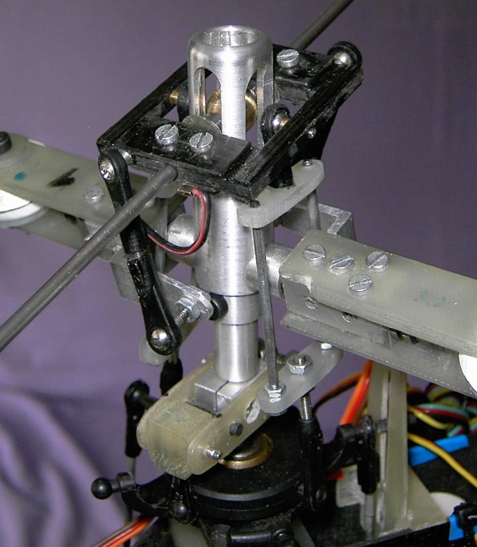

Hier handelt es sich um einen umgebauten LOGO10 Rotorkopf
Logo 10 003a.jpg (120.04 KiB) 1925 mal betrachtet

..ich glaube, wer nicht mal das Heck von nem "industrie-Heli" innerhalb 6monaten richtig einstellen kann, sollte sich wegen der Optik einer funktionieren Eigenkonstruktion eines Heli-Hauptrotorkopes nicht allzuweit aus dem Fenster lehnen. :evil:
@egbert: Ich finde es klasse, das mal jemand was anderes macht als "immer nur China-Alu zusammenzuschrauben". :thumbup:
Hattest Du keine Probs mit Knackimpulsen wegen der Messingkugel im ALU-Käfig? Frank Schwaab hatte mal einen MFS (mit Hebeln) nachgebaut und da wohl ziemlich viel Ärger mit...

naja, mfs-köpfe gibts ja schon n paar tage.
zum einen henseleit, aber auch schlüter hatte einen quasi mfs-kopf, http://www.helioldie.de/rotorkoepfe.htm
aber schön, dass jemand auch selber nochmal seine eigenen erfahrungen macht ;)

Sowas hat Stefan Spatz schon vor Jahren gemacht (ich vermute jetzt mal auf die Schnelle etwa 2003-2004)
...und es gibt ihn auch in schön ;-)
http://www.spatzmodellbau.de/cms/index. ... 15,0,0,1,0
MFS Köpfe gefallen mir nicht so gut weil sie relativ instabil im Vergleich mit anderen Rotorköpfen sind. Zumindest ist das so bei meinem 3D-NT. Da muss man schon exakter und genauer steuern als bei normalen Rotorköpfen.
