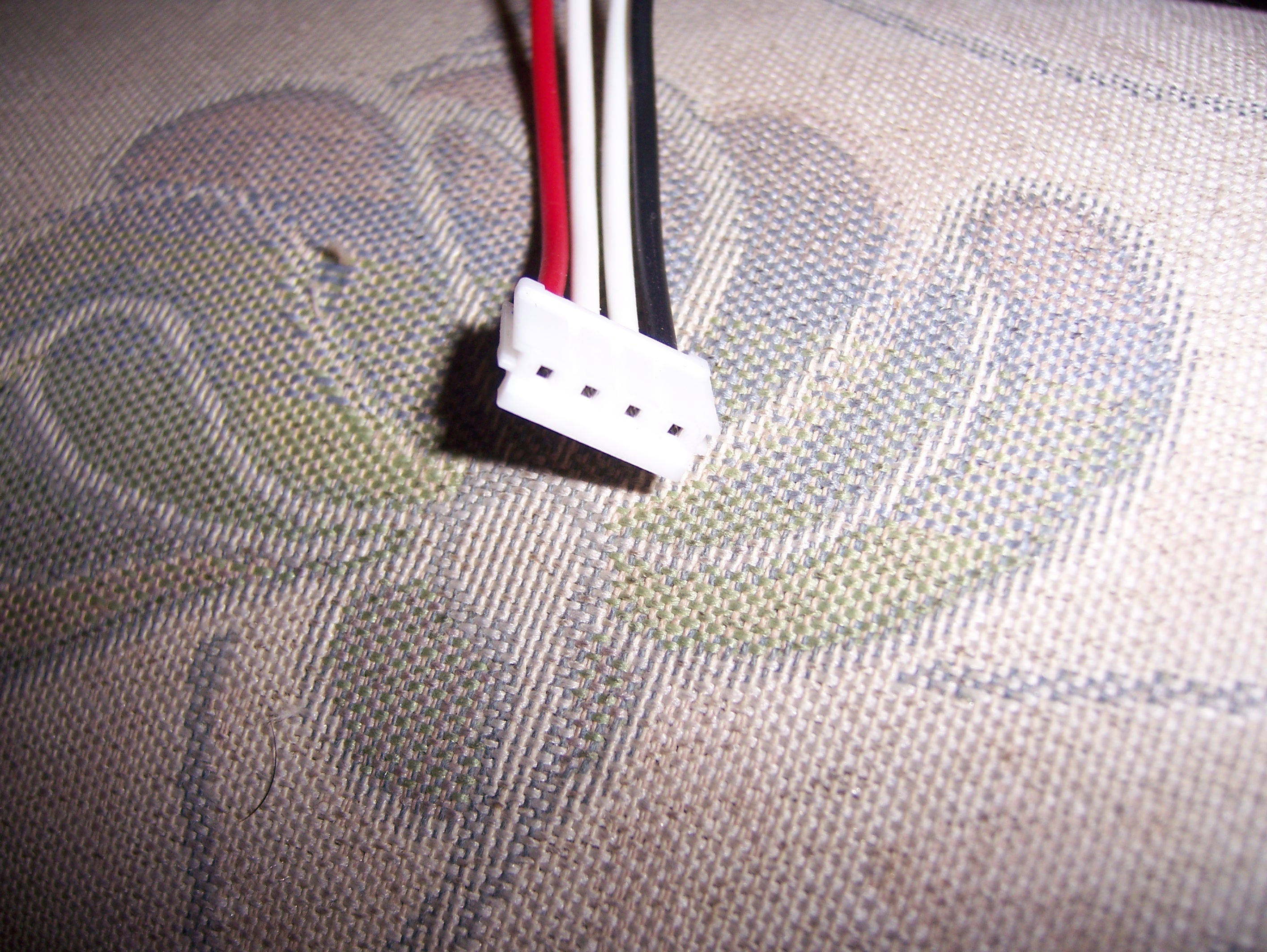

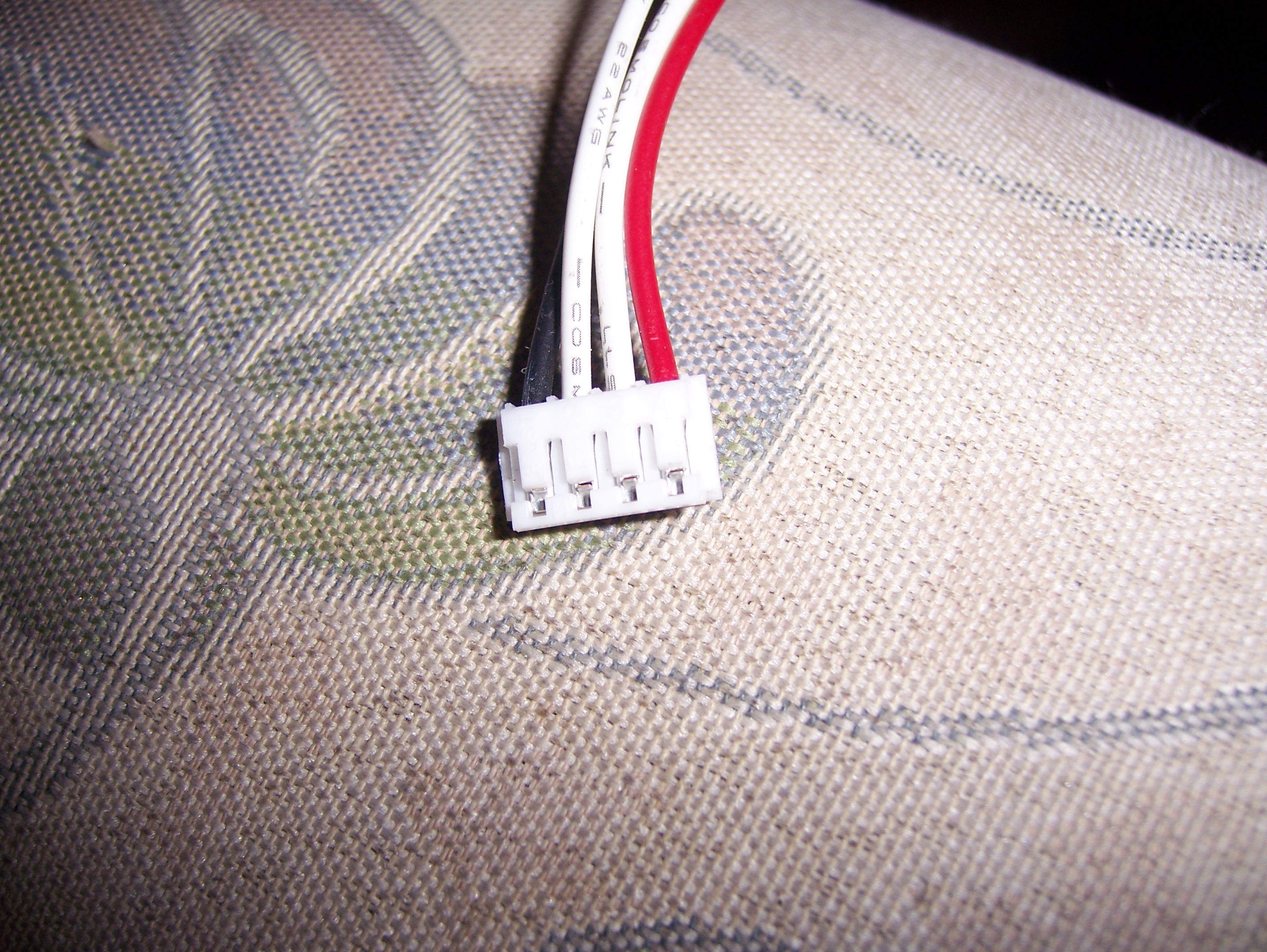

hi ich habe jetzt mein ladegerät bekommen .ich glaube ich bin zu dumm für die anleitung .....
aber zu meinen problem :
kann es sein das ich jetzt an jedem akku falsche balancer stecker habe ???
was kann ich jetzt machen? neue akkus kaufen ?
wie habt ihr das gelöst ?
und kann ich mit dem lader auch 4x3s lipos laden?
danke
hier die bilder von meinen steckern .

Du brauchst lediglich passende Adapter. Sieht nach Robbe System aus. Die Adapter gibt es normalerweise für alle gängigen Systeme dort wo Du den Lader gekauft hast.

#5 Re: habe jetzt das Hyperion Eos 0610i Duo
hi, ich hab jetzt mal nach denm adaptern geschut jedoch weiss ich nicht welche ich brauche !°die akkus sind von robbe ...
