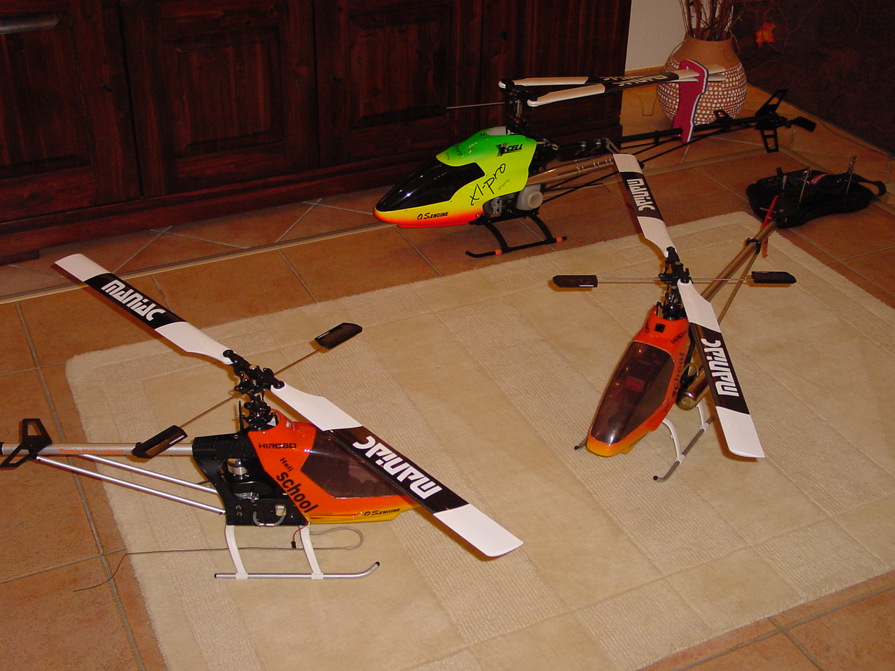

Hallo Georg,
bei dem Heli vorne links siehst Du wie ich die Antenne immer verlege, da rutscht dann Nichts mehr raus. Erst in einen Spritschlauch und dann in das Antennenrohr und den Spritschlauch auf das Antennenrohr ca. 1,5 cm mit aufschieben.
Gruß Doc Tom
