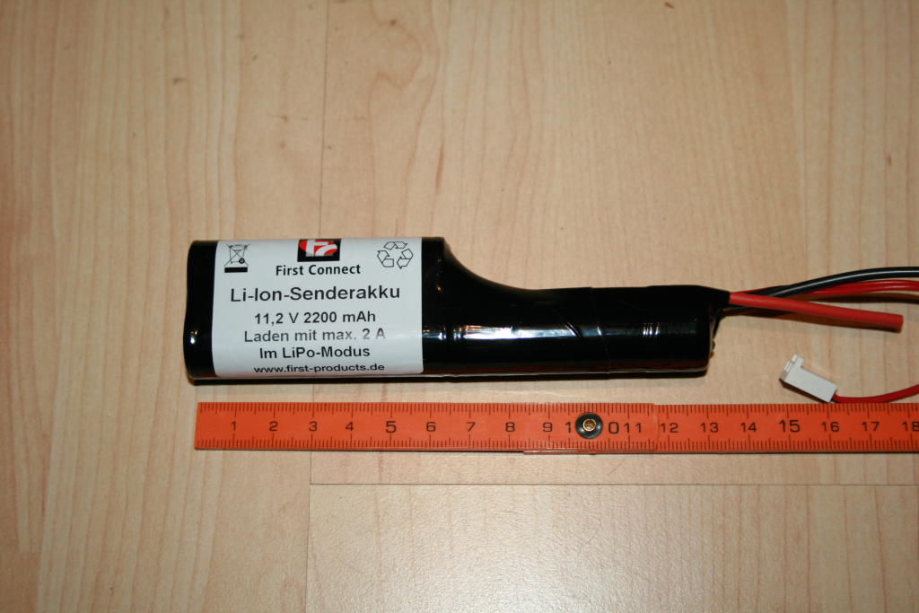

#15 Re: akku von mx-16 nach 1std.leer???
Kann ich machen, Holger. Kein Problem. Zu dem Senderakku schrieb ich dann noch was. Auf jeden Fall wundert man sich, wie leicht die FC-28 plötzlich ist - nixmehr mit Genickstarre oder Nägel in die Wand hauen.....
Vom Senderakku schonmal anbei ein Bild .... Wird im Lipo-Modus geladen.
- Li-Ion-Mn-04.JPG (81.13 KiB) 2198 mal betrachtet
