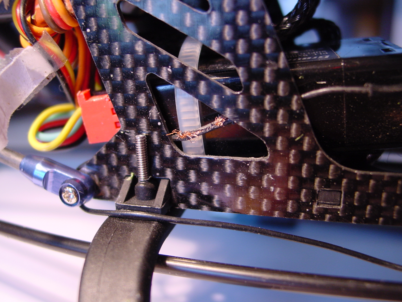

Hallo Leute !
Ich sollte öfter mal gaaanz genau hinschauen, dann würde mir so ein Fauxpas
vielleicht eher auffallen, wie ihr ihn auf dem Bild sehen könnt. Nun zur Frage:
Kann ich die Antenne einfach durch ein passendes Kabel ersetzen, das dem
der Antenne genau entspricht, also exakt in Länge und Querschnitt gleich ist ?
Danke schonmal für eure Tipps !
P.S.: Bisher hatte ich einen rießen Dusel, das da nix passiert ist... :shock:
(Und anders verlegt wird die nächste sowieso...)

Verzinnen, Schrumpfschlauch drum, Fertig. Ist IMHO sicherer als zu versuchen den Empfänger aufzumachen und die Antenne komplett zu ersetzen.
EDIT: Jegliche Art von unfachmännisch ausgeführten Eingriffen in Empfangs- oder Sende-Anlagen ist potentiell gefährlich. Im Zweifelsfall bitte nicht selbst "pfuschen", sondern von entsprechend qualifizierten Stellen ausführen lassen!

Da sind doch aber schon einige Phasen durch. Meinst du, das macht nix ? :scratch:

Nö, ist egal. Wenn die Stelle mit Lötzinn "verzinnt" wird, ist die Leitfähigkeit und vor allem die Stabilität wieder hergestellt. Die Stelle sauber abisolieren, die heraushängenden Drähtchen mit dem Rest verdrillen und verzinnen. Sollte kein Problem sein.

Hmmm, wenn ich jetzt abisoliere, bleibt von den restlichen Phasen wenig übrig...
Noch andere Ideen ? Doch ersetzen ? :scratch: Bild

Natürlich ersetzen.
Den Emfänger bekommt man doch ganz leicht auf, erst den Deckel ab und dann auf der Steckerseite den kleinen schniepel vorsichtig weg drücken um die Leiterplatte raus ziehen zu können. Wenn man nicht gerade mit einem 200W Dachrinnenlötkolben auf der Leiterplatte rumwurschtelt kann man da nicht viel falsch machen.
Einfach ein neues stück Litze drann und gut ists. Ich reiße mir so oft die Antennen ab das ich das schon mit verbundenen Augen kann, ich hasse anstückelein.
Ich nehme Verzinnze Litze vom großen C, ist zwar einen hauch dünner geht aber genau so gut. Die Länge von 1m solltest du aber schon einhalten.

Vielen Dank Basti ! :D Das beruhigt mich jetzt extremst, da ich gerade den Rest zerteilt hab... :oops: :roll: :wink:

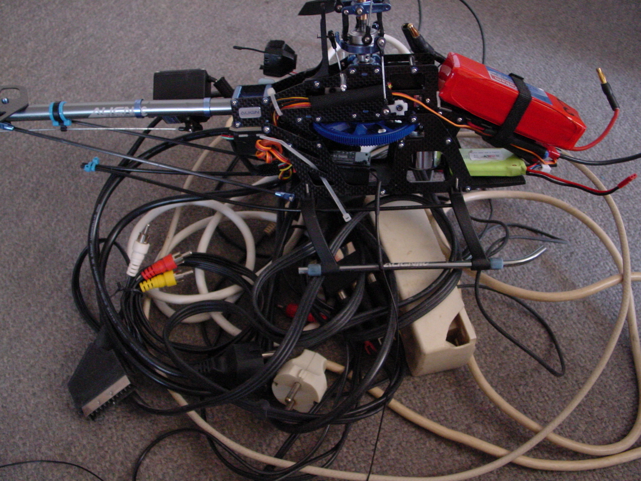

Beitrag von burgman »
Kannste ja hinbauen, wie du willst !
Ich hab sie 90° zur Seite wg. weil beim Schweben und Rundflug meinst die Breitseite auf mich zeigt, was
dem Empfang förderlich ist...Und wenn er 10m weg ist, siehste das eh nicht mehr...
Gruß, Jörg+++
