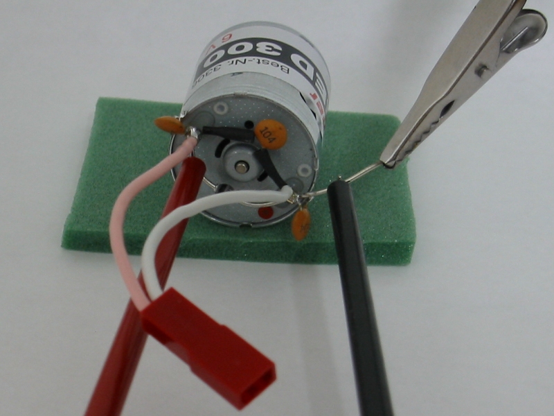

Ich habe jetzt den neuen Hauptmotor bekommen, leider hab ich wenig Ahnung von Elektrotechnik und am Motor ist noch nix verlötet.
Wie muss die Diode (IN 5819) dran, einfach zwischen die Pole, Richtung egal? Die Polung versteh ich auch nicht, an meinem alten Motor ist Masse auf den roten Kontakt gelötet, kann ich die Polung,einfach so, selbst bestimmen und damit die Drehrichtung verändern oder hat der Motor ne vorgegebene Drehrichtung?

nein, ist nicht egal, wierum angelötet wird. Der DF4 verwendet die "falsche" Drehrichtung der Motoren, also Masse wird tatsächlich auf den roten Punkt (eigentlich Plus) gelötet. Bürstenmotoren haben eben eine Vorzugsdrehrichtung (hängt mit der gefederten Aufhängung er Bürsten zusammen). Die Polungsrichtung der Freilauf-Diode ist aber noch wichtiger: falsch herum, und die FETs in der 4-in-1 sind platt!
Habe mal ein Foto von meinem SPEED 300 beigepackt, schwarzes Labornetzteilkabel ist natürlich Minus, und hängt am "Pluspol" des Motors (roter Punkt). Außerdem siehst Du, wo der schwarze Ring der Diode sitzen muss.
