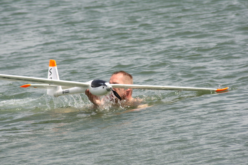

Holdrio,
heute bei starkem Wind in Holland :-)
Acromaster, T-Rex 600 und Cularis geflogen.
Alles wunderhübsch bis auf die letzte Landung :-(
Da hat eine Böe (oder war es Schnapp Seetang) meine Cularis zur Nautilus gemacht.
Innerhalb von 30sek. war die dann auch ca 10m abgetrieben.
Ich also todesmutig alles bis auf die Unterhose aus und ab in die Nordsee (Oosterschelde). Schön kalt.
Aber die Cularis schwimmt ganz gut :-)
Nun alles mit Süsswasser gespült. Mal sehen was hinterher noch geht.
An die eingeklebten Servos komme ich natürlich schlecht dran.
Sonst noch irgendwelche Tipps zum Thema Salzwasser und Elektronik?
