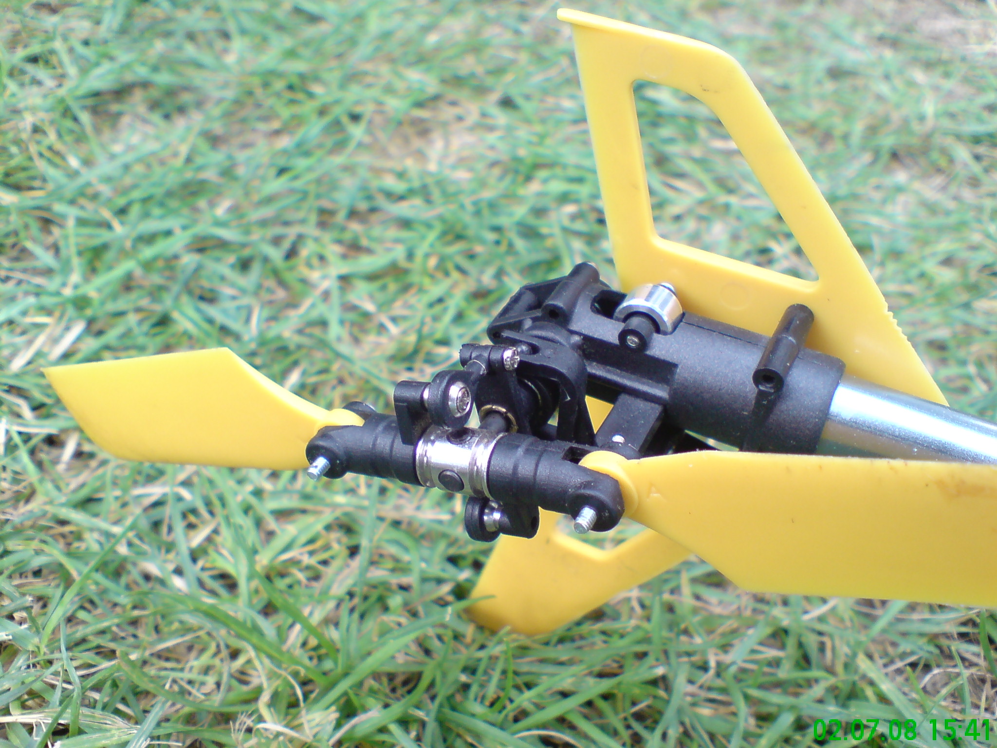

So, hier jetzt mal ein Bild von der Anlenkung. Rein nach Gefühl ist die Leistung ohne die zwei 1G(?) Stellringe besser.
