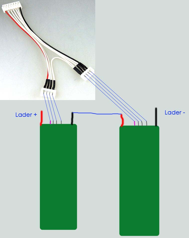

mit dem oben angeführten Adapter kannst du mit dem Duo 2 x 3er Lipos als 6S laden. Mache ich auch mit dem DUO.
Anschluss lt. der Zeichnung:
Leider kann ich dir die Balancerstecker der SLX Akkus nicht nennen. Für Sahen passt der Adapter IMHO schon.

RaidAir hat geschrieben:Ja genau so meinte ich das.
Die Zeichnung hast jetzt aber nicht extra gemacht?
Hmm, schon.....war halt blos schnell hin gezeichnet.
Ich merke mir die Ansteckreihenfolge so:
+ POL vom Akku, der am roten Balanceranschluss steckt = PLUS Pol am Ladegerät verwenden
- POL vom Akku, der am schwarzen BAlanceranschluss = MINUS Pol am Ladegerät verwenden
Nun den restlichen + mit dem - des 2. Akkus verbinden; fertig. Hab die Anschlüsse vor dieser Eselsbrücke mal verwechselt; das Y Kabel hat sich in Bruchteilen in Rauch aufgelöst (Kurzschluss) :shock:
Achtung: Hyperion empfiehlt, zuerst + & - dann den Balancer zum Laden. Nach dem Laden verkehrt rum abstecken (zuerst Balancer dann + & -)
