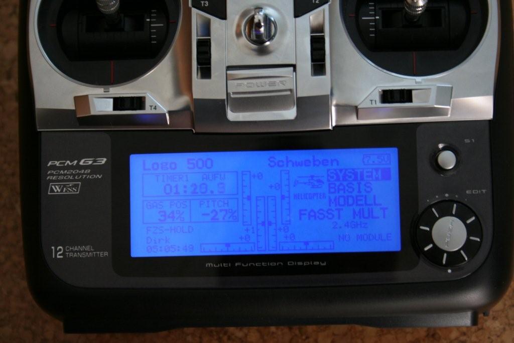

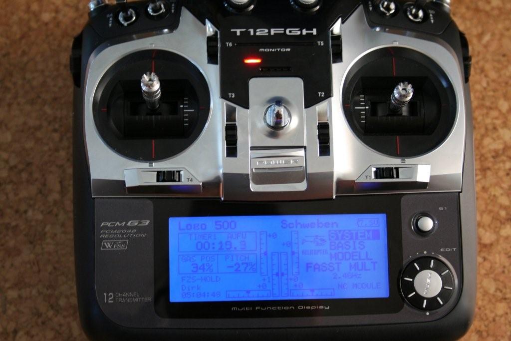

Moin Alle!
Hatte heute ein wenig Langeweile und mal an meiner neuen T12 nachgesehen, ob man nicht eine Hintergrundbeleuchtung reinbekommen kann...
Auseinandergebaut, Platz geprüft und für ausreichend befunden. Auf nach Conrad und da LE-Folie und einen Inverter besorgt.
Folie auf die Größe des Dispalys zurechtgeschnitten und einfach hinten hinter gelegt.
Platz für Kabel und Inverter ist ausreichend vorhanden.
Das Ergbnis seht ihr auf den Bildern. Leider ist es mir noch etwas zu dunkel, da muss ich nochmal nachbessern. Aber für den Anfang geht es schon mal.....
Entweder werdeich weiße Folie benutzen, oder gucken, ob ich einen Inverter mit höherer Ausgangsspannung bekomme...
Dirk
Dirk
- IMG_5206.jpg (60.99 KiB) 1627 mal betrachtet
- IMG_5204.jpg (75.58 KiB) 1622 mal betrachtet

Schaut gut aus, schade, dass sie das nicht ab Werk hat.

#4 Re: Futaba T12 FG Hintergrundbeleuchtung
Demnächst soll ja eine T12 Super kommen, die dann auch ein beleuchtets Display hat.
Meine Lösung ist noch nicht perfekt - zu dunkel. Aber ich arbeite dran...
Einbau ist ganz einfach, hat ca. eine Stunde gedauert.
Wenn ich die Anlage das nächste Mal aufschraube, mache ich ml Bilder vom Einbau. Hatte ich heute mogen im Eifer des Gefechts nicht dran gedacht...
Dirk
Dirk

#7 Re: Futaba T12 FG Hintergrundbeleuchtung
@ Rainer:
habe den Inverter von Align eingebaut. Der von Conrad (WE-50) geht aber auch. Ist zwar mit 5V angegeben, funktioniert aber bis 9V. Hatte ich auch ausprobiert. Passen beide sehr gut rein, da wirklich viel Platz in der Anlage ist. Schau mal bei Conrad auf die Homepage, da kannste ein Datenblatt vom WE-50 runterladen. Ich glaube da stehen auch die Maße. Sonst kann ich ihn morgen auch mal nachmessen. Hatte ihn aber auch schon drin - passt!
Spannung habe ich direkt am Ein-/Aus Schalter abgenommen.
@Heiko:
Stimmt. Der Akku von der T12 ist ziemlich unterdimensioniert. Die Beleuchtung zieht ca. 35mA. Das lässt sich noch verschmerzen. Werde aber trotzdem einen Schalter einbauen um sie an- und aus zu schalten. Will erstmal noch mit anderem Inverter und Folie rumprobieren, bis ich meine endgültige Lösung reinbaue...
Das nächste Projekt wird dann die Akku-Fach-Erweiterung.
Dirk
@Heiko:
Dirk

#9 Re: Futaba T12 FG Hintergrundbeleuchtung
Hallo Rainer,
das Innenleben der FX30 kenne ich leider nicht.
Du könntest mal nach dem Inverter von Align gucken, den habe ich im Moment im Sender. Der ist wesentlich flacher.
Die Helligkeit auf den Bildern täuscht. In Natura ist es zu dunkel. Aber wie gesagt, ich werde noch andere Folie/Inverter testen.
Muss nur leider in 4 Tagen schon wieder arbeiten, da bin ich dann 20 tage nicht zu Hause. Danach dürfte der neue Kram aber da sein und werde es direkt testen/berichten.
Dirk
Dirk
