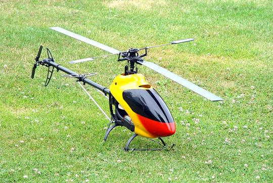

heute hab' ich's endlich geschafft... mein LOG 16 ist nicht mehr

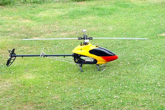

Es ist ein LOGO 600 D/3D geworden, das Heck und das XL-Heckrohr sind noch das Gleiche, die TS ist Voll-Alu, die Haube ist vom 3D, die Welle ist die Gehärtete...

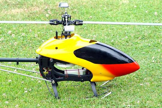

Das Hauptzahnrad ist ebenfalls noch das Alte. Weil ich demnächst dort auch einen Direktantrieb einpflanzen möchte, machte es jetzt keinen Sinn, extra auf die Pfeilverzahnung umzusteigen. Dazu musste ich mir eine extra Motorplatte anfertigen (die originale Aluplatte kann ich gern abgeben - bei Interesse Mail oder PN ...).
Als Akku verwende ich eine Zusammenschaltung von 2x (2.400 + 2.100) 3S also einen 6S2P4650. Erstens ist das billiger, als ein einzelner 6S und außerdem kann meine Schulze-Lipocard nur bis 4S laden.
Der heutige Erstflug verlief vollkommen problemlos und war supi - die direkte Anlenkung der TS macht schon was aus.
Ich freu' mich auf die nächsten Flüge (toi toi toi...)
