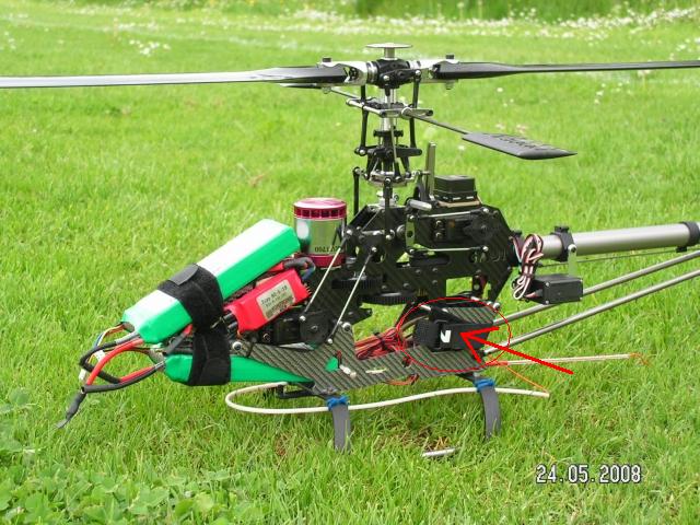

leider habe ich z.Z. kein besseres Bild
E- Accu ist in vorderen Bereeich, das BEC habe ich mit Kabelbinder hinten links an die Seite gestrappst.
Der Emfänger liegt hinten im unteren Bereich.
Der Regler sitzt wie vorgeschrieben links vorne neben den Accus.

vielleicht hilfts weiter,
also Regler am Vorgesehenen Platz, BEC seitlich , Empfänger im Hinteren Chassisteil , Empfängerlipo hab ich in der Unteren Chassishälfte per Klett festgemacht, kann da ja ein Paar Detailfotos machen wenn gewünscht ....
