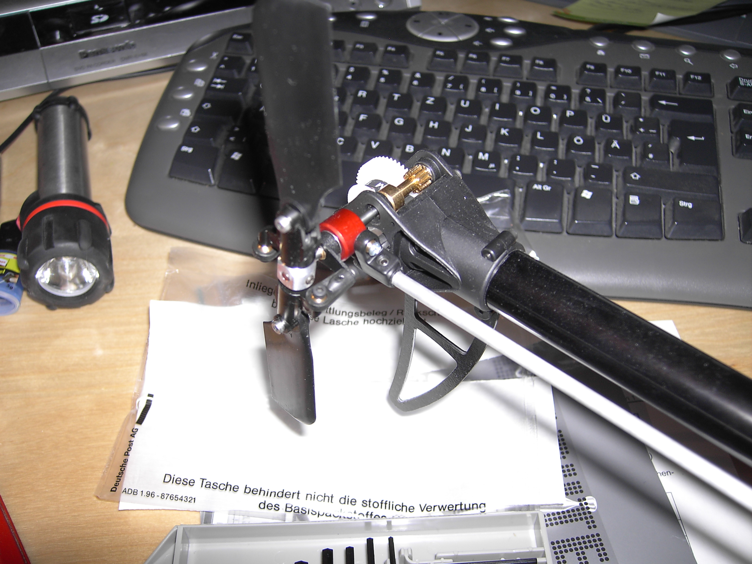

herowelle ist gehärtet, Blätter hab cih zwar net gewuchtet, sind aber astrein davor gelaufen, ordentliche Schrauebn sind auch drin, Blatthalter nat. Spielfrei. Kugellager in den Blatthaltern sind eins pro blatt glaub ich. Spurlauf ist OK, Plasteritzel war acuh mein Veradacht und hab schon neue Drinne. Dasd HEck der Viper ist ne ganz andere Konstruktion und spielfrei. Ich stell euch für die Info mal ien Bild rein, das Thema Viper hat sich aber für mich erledigt, habe sie vorher auseinandergenommen, da ich Risse in den Blatthaltern entdeckt habe - und die drehzahlen sind bei mir rel. niedrig also mehr als ganz leichter rundflug is bei den drehzahlen nicht drinne. Werde auf Rex 500 umsteigen. 139€ für des Aluzeugs ist dann doch zuviel - bei weiterer Option auf ncoh mehr Herstellungsbedingte Mängel - die TS ist ja ein Musterbeispiel dafür....
Man muss sch das so vorstellen, dass diese Aluwelle auf Chassisseite direkt auf dem Drehpunkt des HEckservos sitzt....

Dann würde ich mal anfangen mit
doppelte Lagern in den heRo-Blatthaltern (längere schrauben nicht vergessen)
und das heckgehäuse wechseln - könnt verzogen sein?
die drehstab-servo-ansteurung haben andere helis (synergie 90er) ja auch... sicher mal wieder alles eine Frage der Qualität...
Grüsse Wolfgang (ansonsten - Nabe, Welle, Blatthalter "riecht" schon nach IK-EC0-8...)

Öhmm ist doch weitgehend ein ECO8 Heck.
Das verbiegt es relativ leicht.
Wenn das Heck genug Bumms hat, dann kannst Du mal schauen, ob Du ein grösseres Zwischenritzel bekommst.
Die billig ECO Silberstahlwellen in jedem Fall tauschen. Die werden schon krum, wenn der Heli im Auto auf die Seite fällt.
