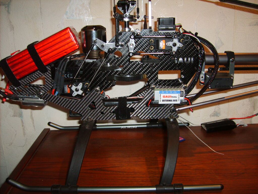

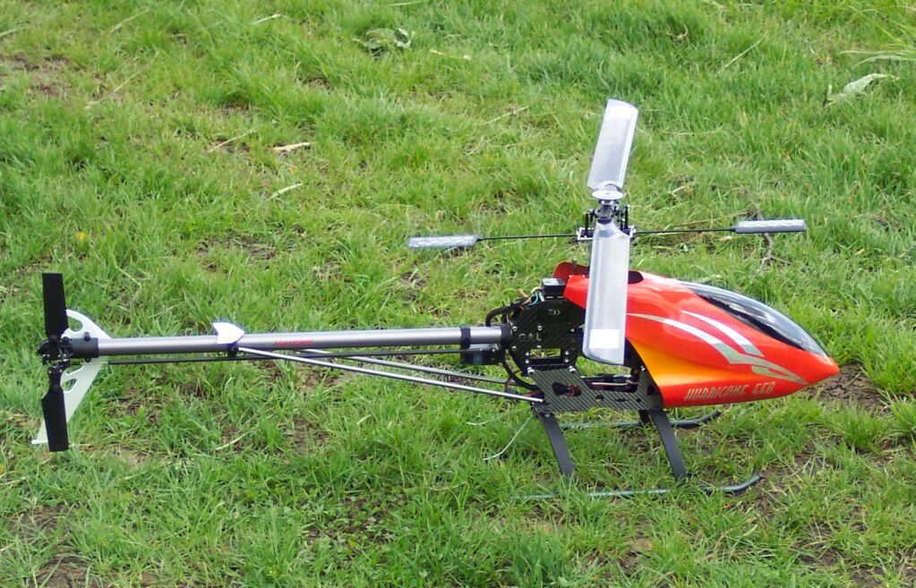

#4 Re: Match Lipo unter der Haube vom 550er
bei mir passt es auch mit dem Match-LiPo! Habe auch den unteren Halter etwas höher gesetzt (zwischen Landxegestell und Chassis). Ist allerdings nicht mehr die Originalhaube.
Ich habe meine Haube von hier: http://www.helidirect.com/index.php?cPath=75_195
Gruß Oli
Gruß Oli
