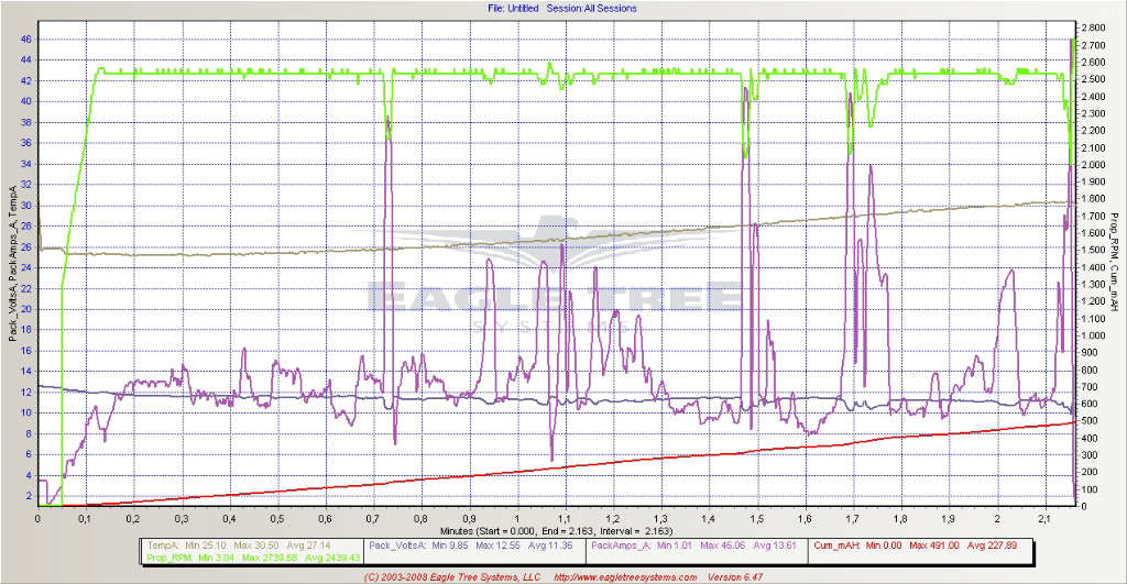

Das kannst du gradmal voll knicken. Wenn ich meinen MT volle Kanne quäle - also Vollpitch-Alarmstarts - ziehe ich bis 450 W aus dem 500 TH-Motor. Dabei geht die Drehzahl - je nachdem wie lange ich den Akku schon geflogen bin - um bis zu 400 rpm nach unten. Und das, ohne das das Heck ausbricht !heli123 hat geschrieben:Vielleicht ist es letzlich doch auch eine Sache eines guten Reglers (keine Drehzahleinbrüche) und des Motors
Anbei mal ein kleines Log wo du das drauf erkennen kannst. Auch Martin hat mit seinem Antrieb solche Drehzahleinbrüche, das bringt kein Regler voll ausgeregelt - wie auch ?
- Log-MT_500TH.jpg (120.34 KiB) 257 mal betrachtet

Ja crizz, man kann es sehen.
Ich habe das Heck jetzt nochmal feinjustiert über das Gestängegewinde.
Das Nachrechtswandern ist jetzt auch weg.
Leichtes kurzes Nachrechtsziehen des Hecks ist bei Vollpitch immer noch da.
Ich denke, dass das normal ist.
