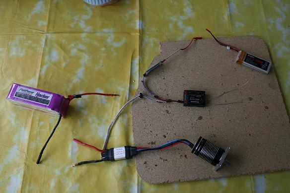

ich besitze seit kurzem einen T-Rex 600E. Ich habe an Akku und an den Regler 4mm Goldkontaktstecker gelötet nun wollte ich das ganze wie auf dem Bild zu sehen zusammen stecken und dann.......... :( Sobald ich das zweite Akkukabel an den Regler führe bizzelt es ganz minimal, ich habe sofort aufgehört. HAbe ANgst meinen Lipo zu zerstören
Ist das normal?? Woran kann das liegen?
Sorry wenn ich mich vielleicht nicht so toll ausdrücken sollte..........
Würde mich über jede Hilfe freuen, danke im Voraus!!!

Das leichte Blitzen ist normal , da sind Kondensatoren die sich erstmal aufladen müssen.
Solange da nix ist was qualmt, stinkt, heiß wird oder seine Form verändet ist alles OK.

aber nochmal zur Sicherheit für mich, das Blitzen entsteht am Goldkontaktstecker (also an der Verbindung zwischen AKKU und Regler).
Hat das trotzdem mit den Kondensatoren zu tun?
Qualmen und stinken tut es eigentlich nicht, knackt und blitz minimal beim zusammenfügen.
Hatte da halt etwas Angst, schließlich sind die Akkus ja nicht billig...+

leichtes blitzen?
du hast es gut :oops:
bei mir flogen die goldis fast auseinander.
hab jetzt eine AVS drin. kann ich empfehlen.
http://www.rc-network.de/magazin/artike ... 35-01.html
werde noch ein kleinen bericht schreiben.
geschrieben
http://www.rchelifan.org/viewtopic.php?t=45616
an der hochstromfähigkeit des akkus
an den kondensatoren
und am nicht vorhandenen antiblitz (hat der powerjazz)
ist der 600xl ein innenläufer?
wenn nein, würde ich das so nicht laufen lassen. :oops:

Das ist leider normal......
Also einfach zusammenstecken .......auch wenn es leichter gesagt als getan ist.

Einzige bbhilfe - einen Widerstand mit z.B. einem kleinen Hirschmann Stecker dazwischen löten.
Und dann zuerst immer den Widerstand einstecken und dann der Regler/Akku.
