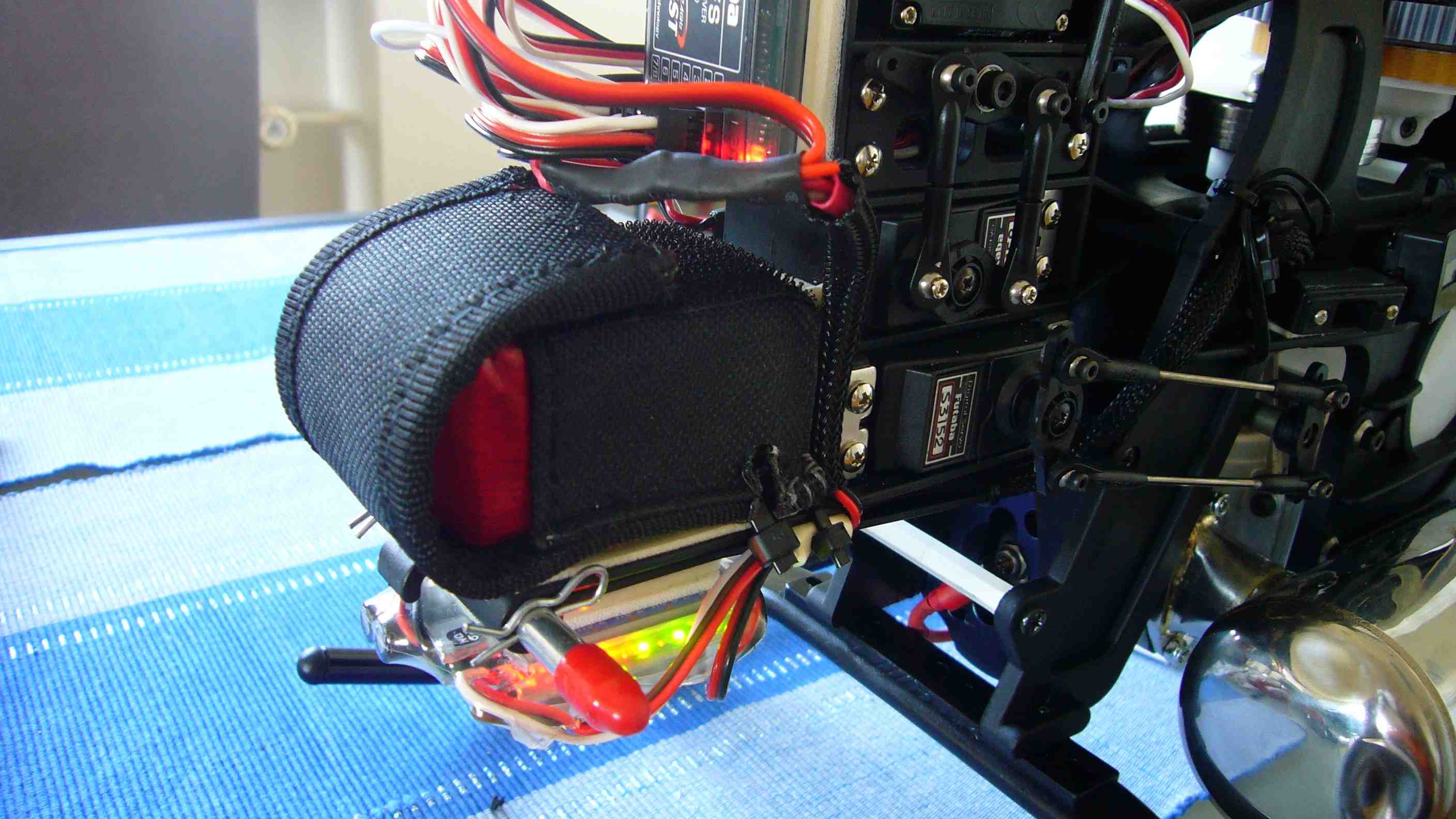

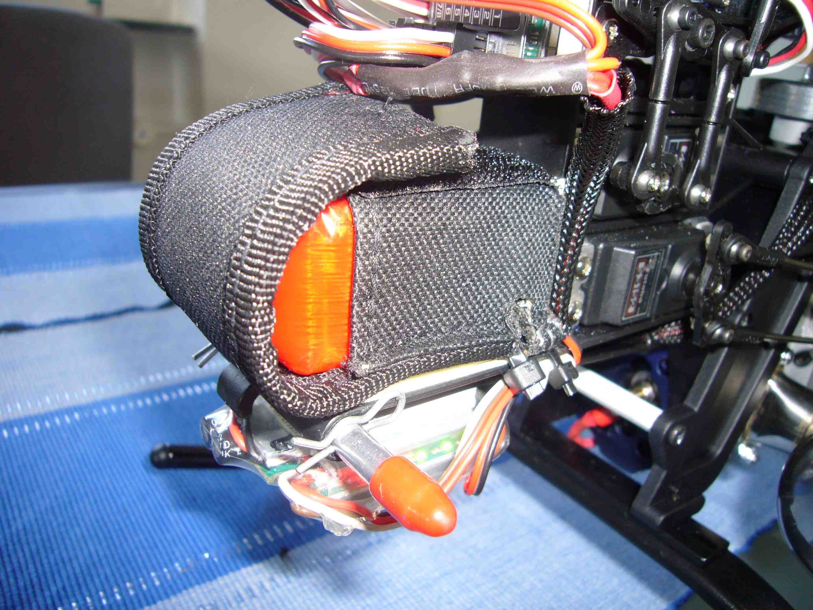

Wie es halt so ist mit Murphy`s law... irgendwann erwischts jeden! diesmal hat s mich getroffen, als ob ich diesen Thread mit einer
Vorahnung geschrieben hätte :lol: . War ein techn. Fehler und der Heli hatte fast totalschaden.
Wie dem auch sei, ich hatte zwar das Glück, dass der Akku (in diesem Fall ein 2S 4350mAh Hump) zwar nach dem Crash noch am Netz hing und ich
den Motor ausschalten konnte (ging zu schnell um noch dass in der Luft zu erledigen.. 8) aber leider hat der Lipo dabei einige kleinere Dellen erhalten, und
seit dann in meinem Lipo-safe-bag liegt... (kann übrigens erworben werden, bin mir ziehmlich sicher, dass der noch lange hält: http://www.ricardo.ch/accdb/viewitem.as ... &PageNum=1
Da nun sowiso eine grössere Bauphase bevorstand, habe ich mich entschlossen die idee mit der Cordura Sache anzugehen. ich habe mir das Teil (Link weiter oben im thread) geholt, einen einigermassen passenden Lipo bestellt und das Ding zurechtgeschnitten und sogar genäht (war hart, aber ging :wink: )
Hoffe, dass ich beim nächsten crash wenigstens den Lipo behalten kann...
Fotos der Konstruktion im Anhang
