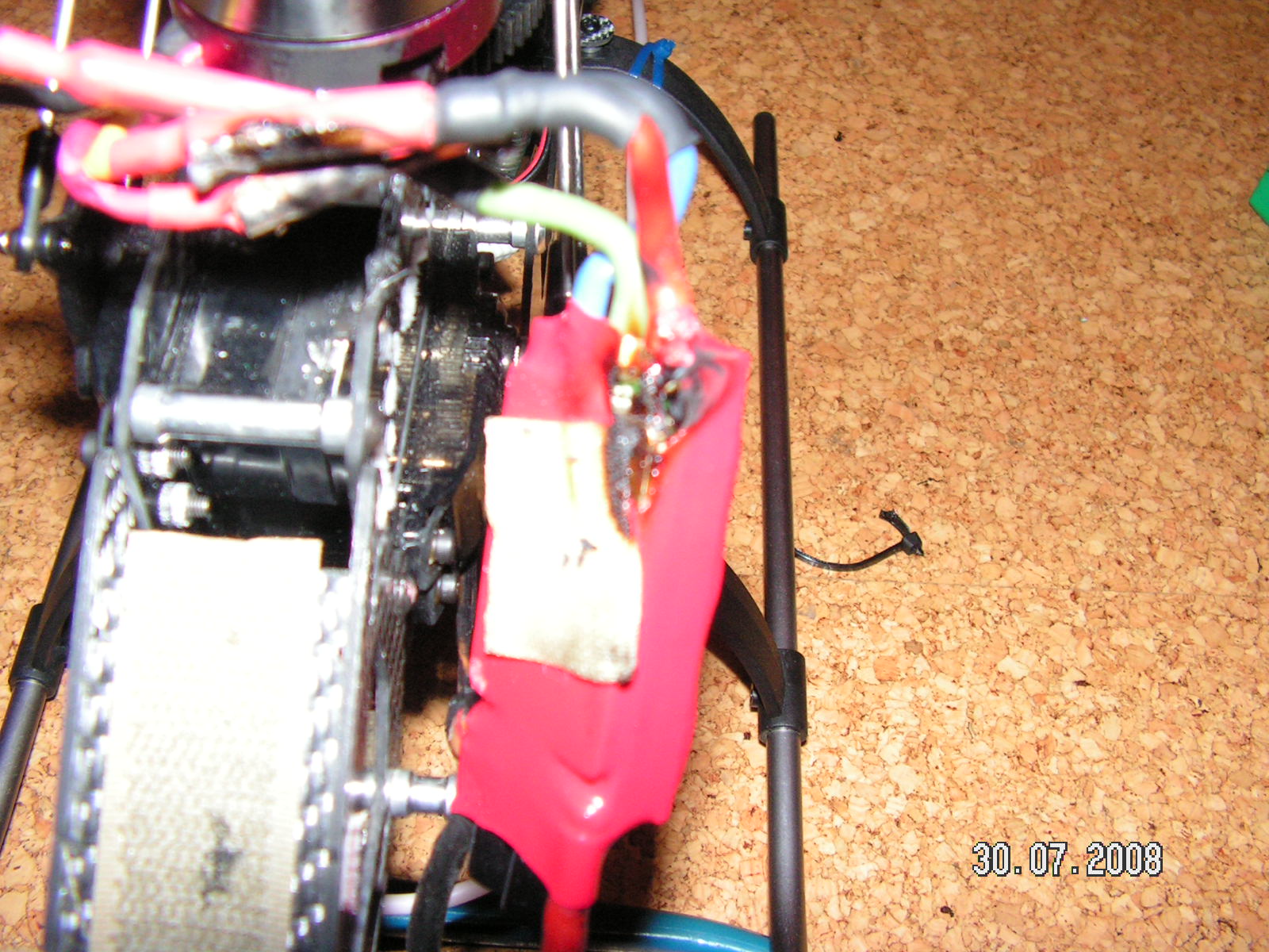

hab ich grad beim Akkuwechseln gemerkt da ein Akku ne leichte Schmorstelle am Schrumpfschlauch hatte
komischerweise habe ich beim Flug nichts gemerkt!!!! Keine Mucken nichts und dabei hab ichs eigentlich mal richtig fliegen lassen
:shock: :shock: :shock: :shock: :shock: :shock: :shock: :shock: :shock: :shock:

was alles im eimer is??
Die gesamte Verschrumpfung vom Jazz und von den Motor Reglerverbindungen
Sowie eini kleines Stück Chassis - was aber nicht tragend ist...
und nein - im Flug nix gemerkt - im Gegenteil - der flog wie immer :shock:

Was denn genau hat denn nun gebrannt?
Sieht nach Kurzschluss irgendwo aus...

wow ein bild unschärfer als das andere :D
da is wohl glückliccherweise nur ein neuer regler fällig

Ui... sieht ja böse aus! Würde den Motor aber vorher noch mal durchchecken...

Ursache sieht man doch.
Durch gescheuerte Isolierung durch die scharfen Kanten vom Carbon am Stecker.

oracle8 hat geschrieben:wow ein bild unschärfer als das andere :D
Wieso ein neuer Regler? Da is lediglich am Schrumpfi was weg.
Hier muss überall nur die Isolierung neu gemacht werden und gut..
Mit kontronik werd ich mich trotzdem noch in verbindung setzen wegen nem Check

Wow, das nenn ich mal Glück. Zur Ursache würde ich auch mal behaupten, das die Isolierung durchgescheuert sind und dann hats nen Kurzschluss gegeben. Kann ja auch erst kurz vor dem Landen oder beim Absetzen passiert sein, das die blanken Kabel Kontakt hatten und in der Zeit, bis du sie Abgesteckt hast, hats halt etwas geraucht.
Den Jazz würde ich auf jeden Fall zur Überprüfung einschicken. Ohne weitere Überprüfung damit noch zu fliegen wäre mir zu riskant. Lieber mal 25,- € für ne Überprüfung ausgegeben, als 600,- € oder mehr für nen neuen Hubi.
