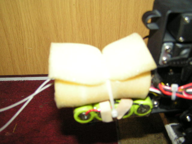

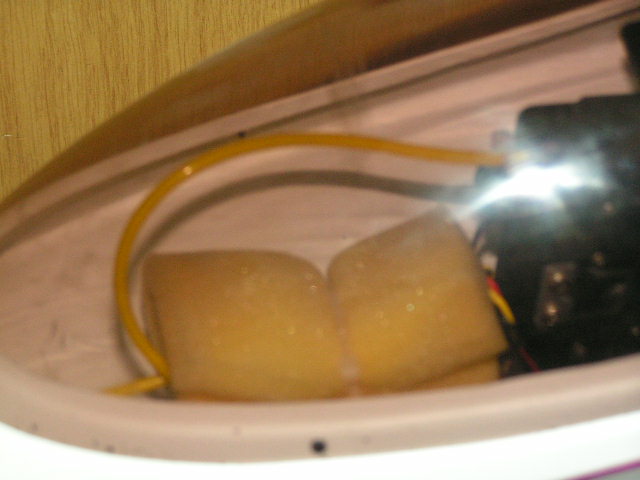

Habe ich Das dann so, wie auf den Fotos zu sehen, richtig verstanden ??
Eine Antenne gerade im Antennenröhrchen bis vorne in die Nase (Da ist dann das abisolierte Stück ein bisschen abgeknickt) und die zweite Antenne im Röhrchen nach oben und dann an diesem Loch vorne am Chassis das Röhrchen mit Kabelbinder fixiert.
Schaut mal selbst und sagt mir eure Meinung dazu.

#6 Re: Ich brauche ein Bild von der Antennenverlegung im Raptor 50

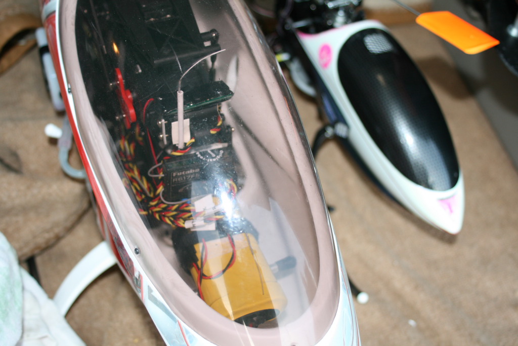

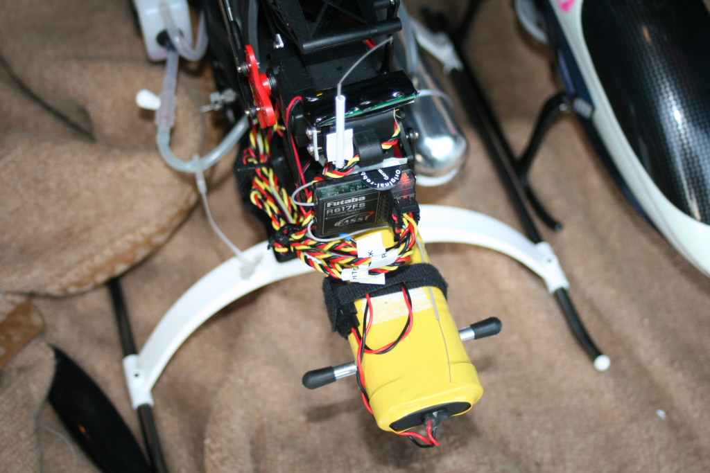

so in der Art, ich hab nur recht kurze Röhrchen verwendet, so das das Antenennende rausschaut. Hab den Raptor im Auto stehn, da ich im moment jede Möglichkeit zum fliegen nutzen möchte. Muß morgen mal die Cam mit rausnehmen, dann lichte ich das mal ab. Wichtig ist nur das die beiden Antennen einen Winkel von etwa 90° zueinander haben, damit du optimale Empfangsaufbereitung hast.

Hier noch die Bilder, eben noch schnell gemacht
