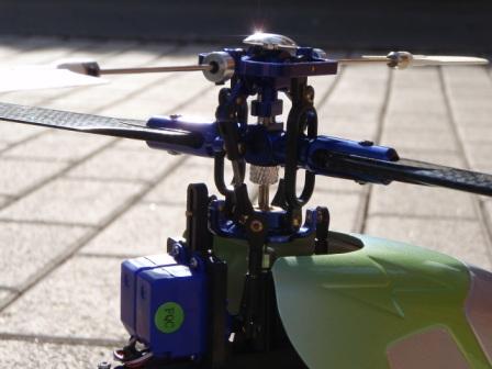

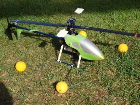

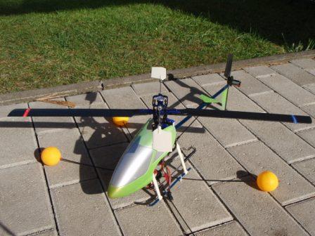

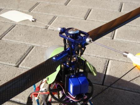

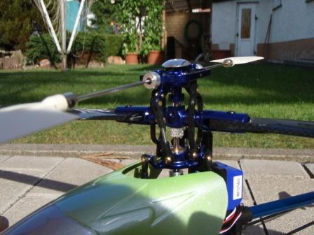

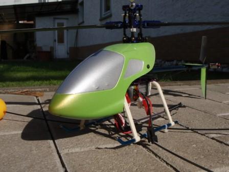

Ja ich nutze die Original Empfenger und Sender das in dem Pack dabei war... will halt erst mal mit dem billig ding üben und liebäugele dann bzw schon mit nem großen Verbrenner aber wie gesagt erst mal üben!
So hier bilder!
Hoffe du siehst genug!
Will halt das er perfekt eingestellt ist dann erleichtert er mir schon einiges bei üben..!
Un Die Haube und einige Teile habe ich jetzt am We auch endlich mal nach meinen Wünschen Lackiert XD!
Danke schon mal für die Hilfe..!

Nun denn, dann wollen wir einmal ...
Du nimmst also eine Pitch Einstelllehre. Am besten die von Walkera, weil die oben so gebaut ist, das Du damit die Paddel und die Rotorblätter beim Einstellen besser ausrichten kannst.
Dann stöpselst Du die Motoren ab und stellst den Sender in 3D und den Gas- / Pitch-Knüppel (Bei Mode 2, der linke) genau in die Mittelstellung. Auch das Poti für Pitch am DIP Klavier aktivieren und genau in Mittelstellung bringen.
Nun kannst Du als Erstes einmal die Pitch Einstellehre auf ein Rotorblatt machen und nachschauen, wie es denn schon so aussieht.
Wenn Du die Walkera-Lehre hast, dann löse die Schraube über der Winkelskala und schiebe die Einstellehre über ein Rotorblatt bis kurz vor die Blattwurzel. Dann schaust Du über den oberen Rand und richtest den Paddelrahmen parallel zu der Oberkante der Pitch-Einstellehre aus. Dann müssten die Paddel genau gerade in den Sichtfenstern links und rechts über der Rotorblattklammer sein.
Wenn nun die Skala 0° Anzeigt, dann bravo ... Der Rotorkopf ist in Grundstellung und Du solltest, wenn Du den Pitchknüppel aufwärts und abwärts bewegst immer den gleichen Winkelwert angezeigt bekommen. Dabei ist immer die Paddelstange und der Paddelrahmen parallel zu der Oberkante der Pitchlehre, bzw. die Paddel genau gerade in den 2 Sichtfenstern.
Wenn das nicht so ist, dann geht es ans Einstellen.
Dann fängst Du "unten" an ...
- Alle Servoarme müssen bei Pitchknüppel in der Mitte genau waagerecht zur Grundplatte stehen. Bei den 2 hinteren Servos sind das genau 90° zur Servomitte nach links und rechts außen, bei dem vorderen Servo so, das der Servoarm parallel zur Grundplatte steht.
- Wenn alle Servoarme genau ausgerichtet sind, dann geht es in die nächste Ebene. Nun musst Du die Taumelscheibe mit den 3 Anlenkungen zwischen Servo und Taumelscheibe so einstellen, das die Taumelscheibe ganz genau im rechten Winkel zur Hauptrotorwelle steht. Aus beiden Ansichten, also von der Seite und von vorne. Weil ich keinen DF22e hier zum Nachmessen habe, nimm die Anlenkungen in den Längen, wie die waren und drehe die länger und kürzer, so das die Taumelscheibe ganz gerade steht. Der Pitchknüppel ist dabei immer noch ganz genau in Mittelstellung.
- Nun müssten die Blatthalter genau in der Mitte der beiden Bügel, die von der Taumelscheibe nach oben an den Paddelrahmen gehen, stehen. Wenn nicht, dann die Anlenkungen von der Taumescheibe an die Servos verlängern bzw. verkürzen bis das so ist. (Wenn ich mir die Bilder so anschaue, sollten es keine so großen Änderungen sein. Vielleicht so max. 2 Umdrehungen.)
- Nun sind die 2 längeren Anlenkungen von der Taumelscheibe zu diesen "Winkelgelenken" dran. Vorsicht, die Stifte, wo die Gelenke oben drauf sind, brechen leicht.
Der Pitchknüppel steht noch immer auf Mitte und der Sender steht auf "3D" (Motoren sind abgestöpselt). Nun musst Du die Länge dieser beiden Anlenkungen von der Taumelscheibe zu diesem Winkelgelenk so einstellen, das die Rotorblätter ganz gerade und parallel zu dem Paddelrahmen stehen. Den Paddelrahmen so halten, das der genau 90° zur Rotorwelle steht.
Nun ist es sinnvoll, wenn Du nach dem Einstellen die Pitch Einstellehre auf das Rotorblatt machst und die 0° Einstellung überprüfst. Wenn es noch Abweichungen kleine Abweichungen gibt, dann korrigiere die und stelle die Länge der 2. Anlenkung auf den Zehntelmillimeter genau so ein, wie die erste. Dann sollten die Rotorblätter genau 0° Pitch haben.
- Als Letztes sind die 2 ganz kurzen Anlenkungen zu den Blatthaltern dran. Die sollten nun eigentlich beide gleich lang und schon fast zusammengedreht sein. Ausserdem sollten die Rotorblätter nun beide genau 0° Pitch haben. Wenn nur kleine Abweichungen zwischen den beiden Rotorblättern sind, dann durch Rein- oder Rausdrehen der kurzen Anlenkungen diesen Fehler ausgleichen.
- Wenn Du alles richtig gemacht hast, dann sollte nun bei Knüppel ganz oben und Knüppel ganz unten immer genau der gleiche Pitchwinkel messbar sein. Ich glaube es war +12/-12 (Kann mich aber auch irren.)
Nun ist der Rotorkopf in Grundstellung und die restlichen Einstellungen machst Du am Sender.
