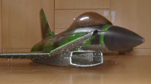

Kurze Vorgeschichte also keine Ahnung warum aber den Eurofighter finde ich als Modell Klasse und vom Flugbild auch echt schnike hehe hier mal ein nettes Video von EF-2000 naja und auf einmal bringt Carson so ein EF-2000 raus einmal als Puscher Version und einmal als Impeller nun gut oder nicht 150€ fand ich zu häftig hatte ich zur zeit nicht. Danke 135er Heli denn er holte sich die Impeller Version und musste feststellen Impeller macht ihm kein Spaß nun habe ich ihn ...

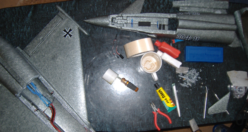

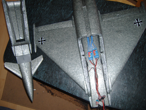

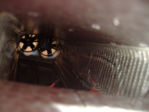

So also mal in den Luftschacht geschaut uiuiui lauter Kabel ein ziemliches wirwar so was mag ich ja nun gar nicht also flux die Kiste aufgeschnitten und Kabel "Ordentlich" verlegt. Dann fiel mir auf man man die Canards sind nicht angelengt mmmh das hatte aber sogar beim Depron EF-2000 also geschaut jaaa es gibt ein Nachrüstkit 13€ für gebogene Stahlstangen...

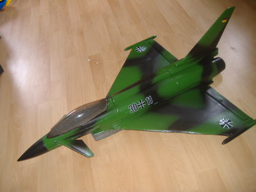

Also selber gebogen und gut nur noch Farbe drauf und gut.
So mein Erstflug ist erledigt geil enge Kurven das typische Impeller durchsacken :P naja schneller könnt er sein macht mir jedenfalls trotzdem Spaß und zum rumheizen habe ich ja noch den Pico-Jet... EF-Video coming soon
