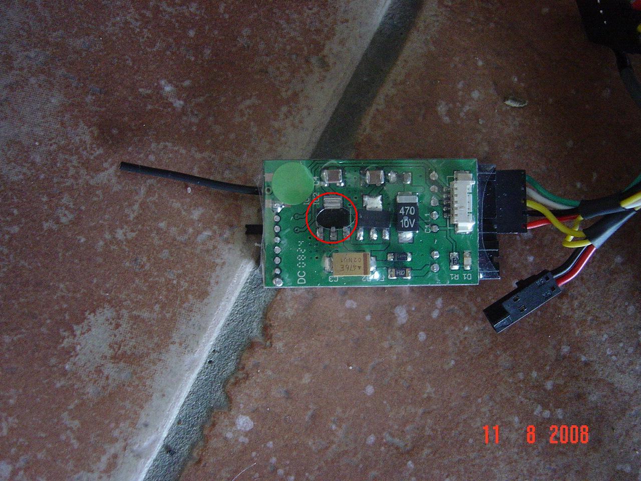

Ich habe einen Transistor (eigentlich ist es ein Regulator, sieht aber aus wie ein Transistor), der zu warm wird, obwohl er innerhalb seiner Spezifikationen betrieben wird. Nun möchte ich zum Abführen der Wärme ein Stück Alu drauf machen - weiß aber nicht, wie ich es am sinnvollsten befestige. Einfach mit CA draufkleben?

Hier ein Bild von dem Ding. Man sieht, daß der Schrumpfschlauch darüber schon geschmolzen ist. Mit Wärmeleitpaste draufklemmen ist bei der Bauweise eher nicht. Ich suche mir mal ein Stück Alu, das unten plan ist. Der Sekundenkleber sollte das eigentlich halten.
Aber lässt er die Wärme auch durch?

Sin die 2 Transistoren auf dem Bild gleich hoch? Dann kleb einfach über beide den kühlkörper
