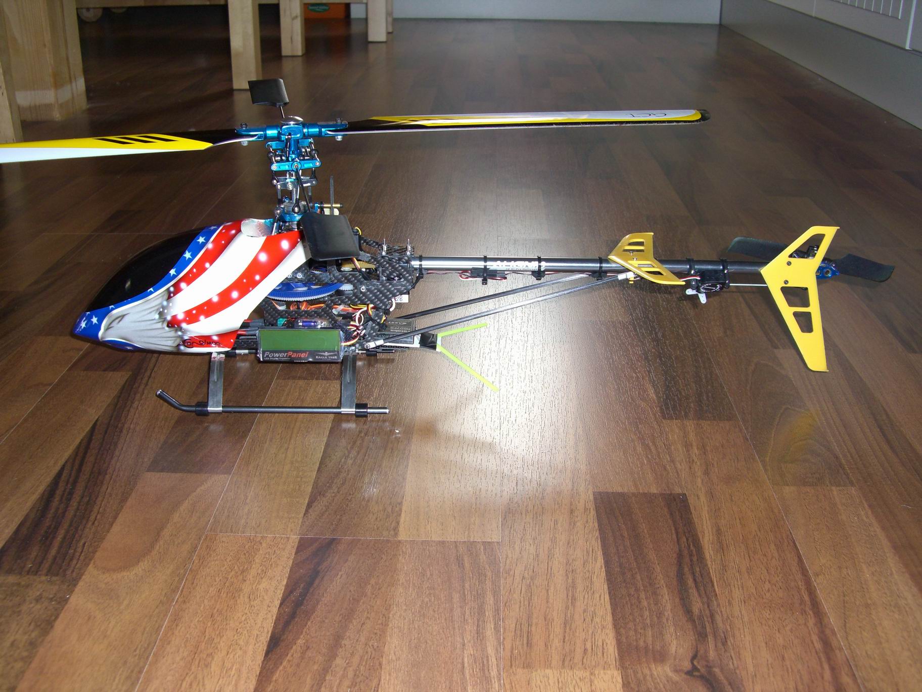

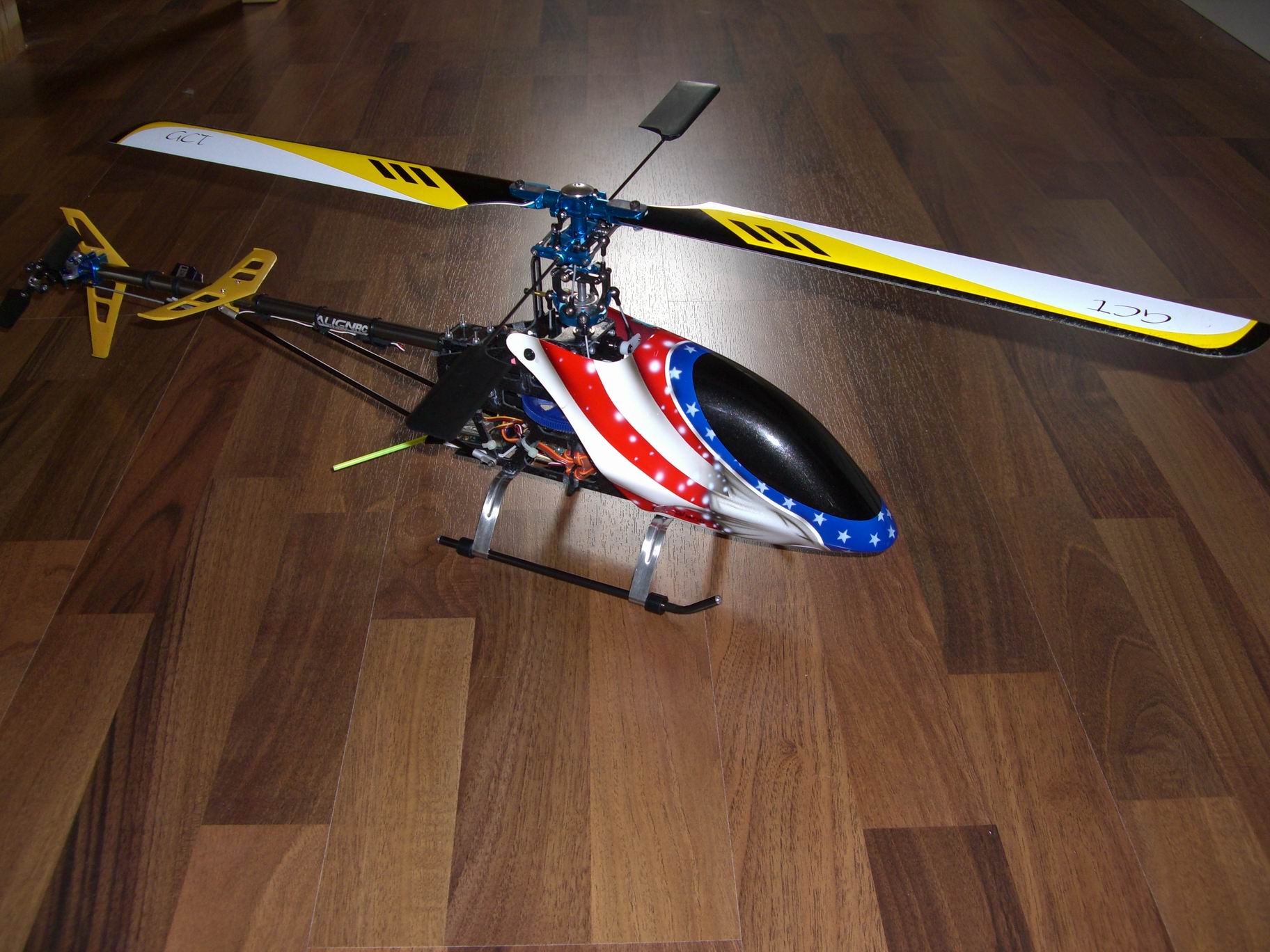

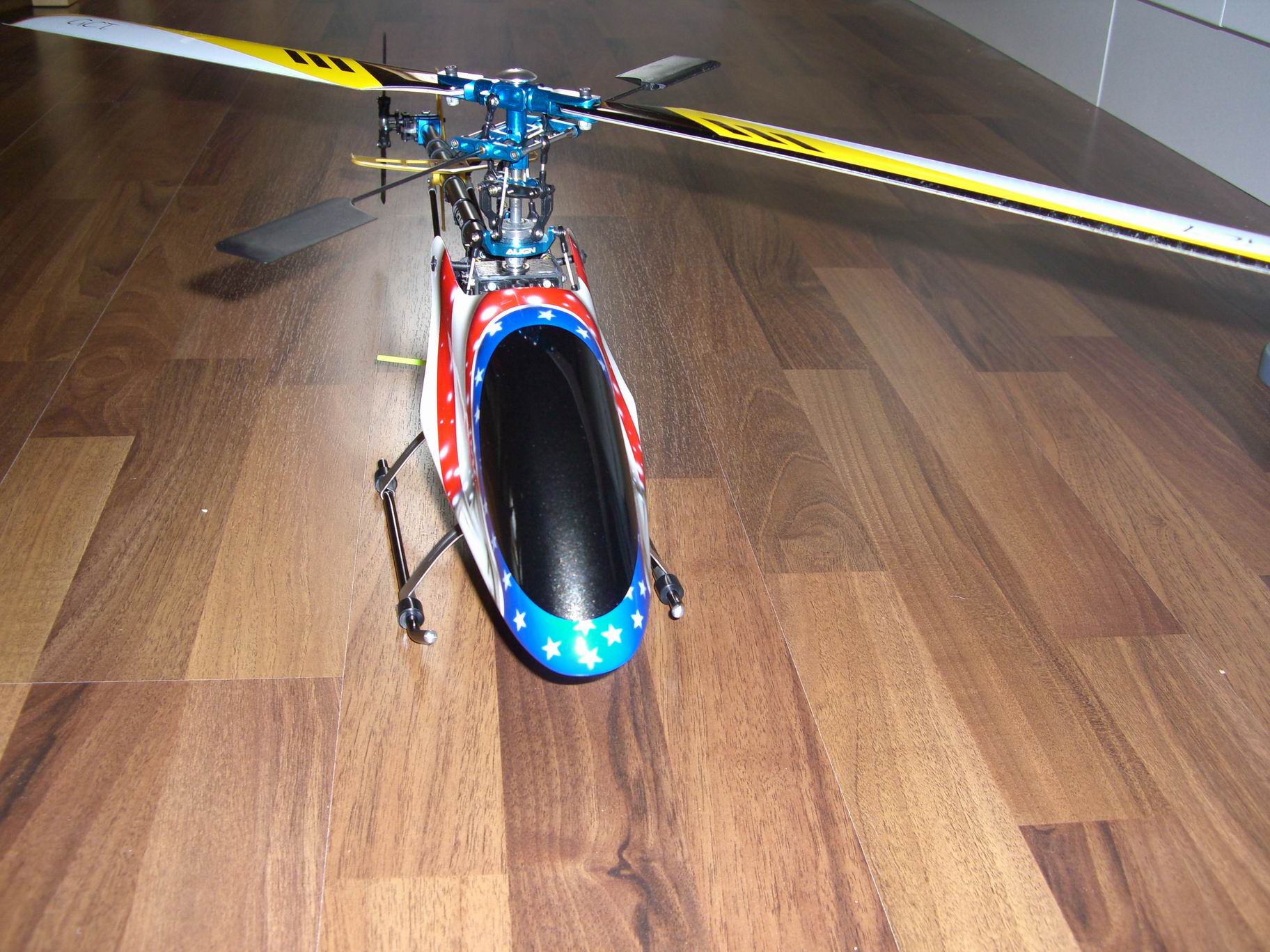

Soda... dieses WE bin ich endlich dazu gekommen alles sauber aufzubauen.
Der Umbau ins neue Chassis gestaltete sich erwartungsgemäß sehr einfach: Kopf drauf, Servos rein, Heck rein, Servohörner und Anlenkungen einstellen, fertig 8)
Wunderbar viel Platz im Chassis, der Schwerpunkt ist prima einzustellen, ich bin restlos begeistert!!
Bei der Haubenhalterung musste ich ein kleines bisschen basteln, da das Chassis ja etwas breiter ist, wird die Haube so aufgebogen mit den normalen Haubenhaltern, hat auch Didi in seinem Baubericht erwähnt.
Meine Lösung: zwei alte Plastikhalter genommen, etwas tiefer gebohrt, bisschen was abgesägt und passt wunderbar.
Abfluggewicht inkl. Kokam H5 3S 2100, Logger+Display, Lipowächter v2: 886g

kirschi hat geschrieben:Meine Lösung: zwei alte Plastikhalter genommen, etwas tiefer gebohrt, bisschen was abgesägt und passt wunderbar.
So habe ich das auch gemacht!
Sieht klasse aus!
Jetzt nur noch die gelben Plaste-Leitwerke tauschen...perfekt :wink:
Didi, der CFK-Fetischist...
