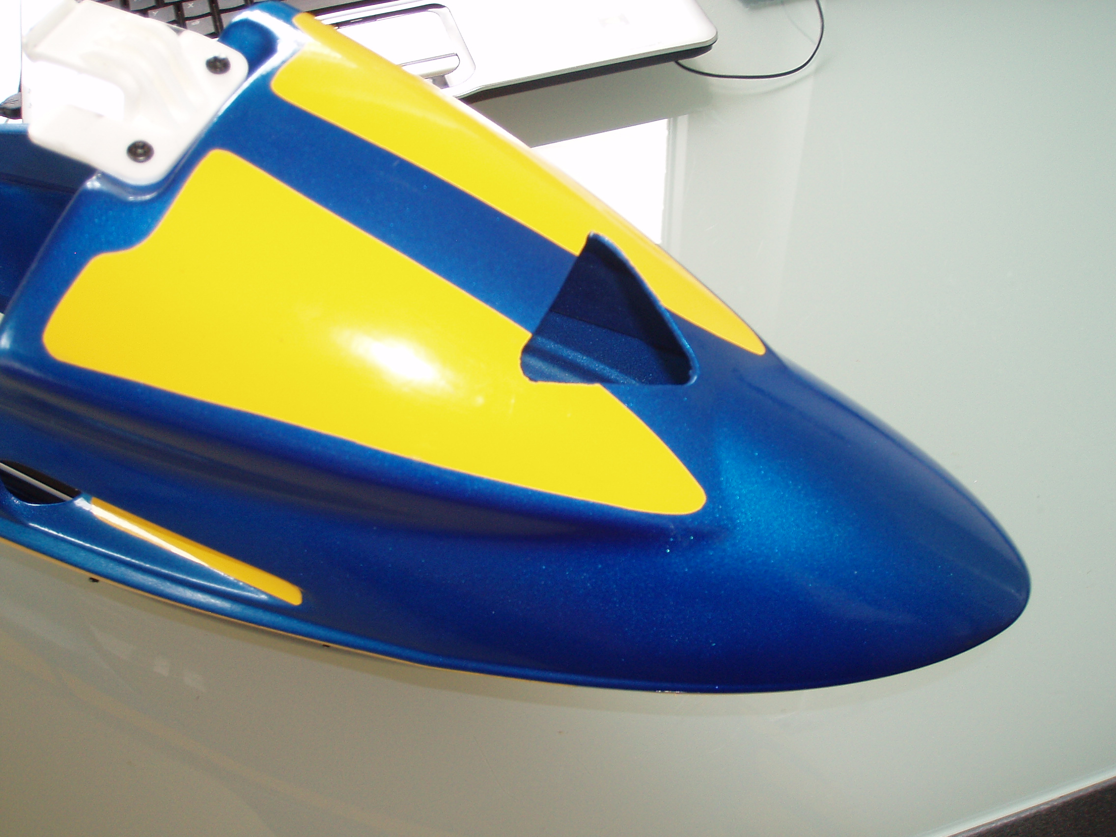

Ich habe bei meinem Raptor (stinker) eine zusätzliche Lüftungs-Öffnung gemacht. Seit dem habe ich bessere Temperaturwerte.
Spricht eigentlich gegen diese Lüftung irgenwas (Strömungswiderstand usw.) und wesshalb wird das von TT und auch anderen
Hersteller nicht gleich gemacht, bez. empfohlen? (Bei meinem MiniTitan war dieser Lüftungsschlitz vorhanden)
Eure Meinung dazu?

Sauber gemacht, alle Achtung. Ich hab beim R50 Titanium den Kühlschacht von Kurt verbaut, allerdings noch keine Temp. gemessen, da das Thermometer erst gestern eingetroffen ist.
Wieso die den nicht serienmäßig machen - keine Ahnung. Beim MT ist er ja zur Kühlung des Reglers mit angedacht, wobei das auch nur bei der TT-Haube der Fall ist. Bei meiner anderen von ProLine sind nur seitlich Mini-Öffnungen vorhanden, tut dem keinen Abbruch.
Vielleicht wird die Haube etwas "flattriger", dann eben unten die Lasche noch mit ner Schraube oder nem Splint sichern. Wird ja auch als 3D-Aufrüstung empfohlen ( zumindest beim R50 Titanium ).

ob diese zusätzliche Öffnung etwas bringt, wird sich zeigen müssen.
Beim Stinker wird ja der Motor durch den Luftstrom gekühlt der vom Fan selbst erzeugt wird.
Möglicherweise wird durch den zusätzlichen Luftstrom der eigentlich Luftstrom verändert.
Verwirbelungen könnten auch Nachteilig sein.
An meinem Raptor wurde vom Vorgänger ein Platte an das Cassis geschraubt, so das der Luftstrom vom Fan durch die Rippen muß,
und nicht vorher entweichen kann.Temperaturen bleiben unter 110 Grad.
Ähnlich funktioniert das Kühlschacht.
Wenn es funktioniert ist es ok, ansonsten ordentlich gemacht.

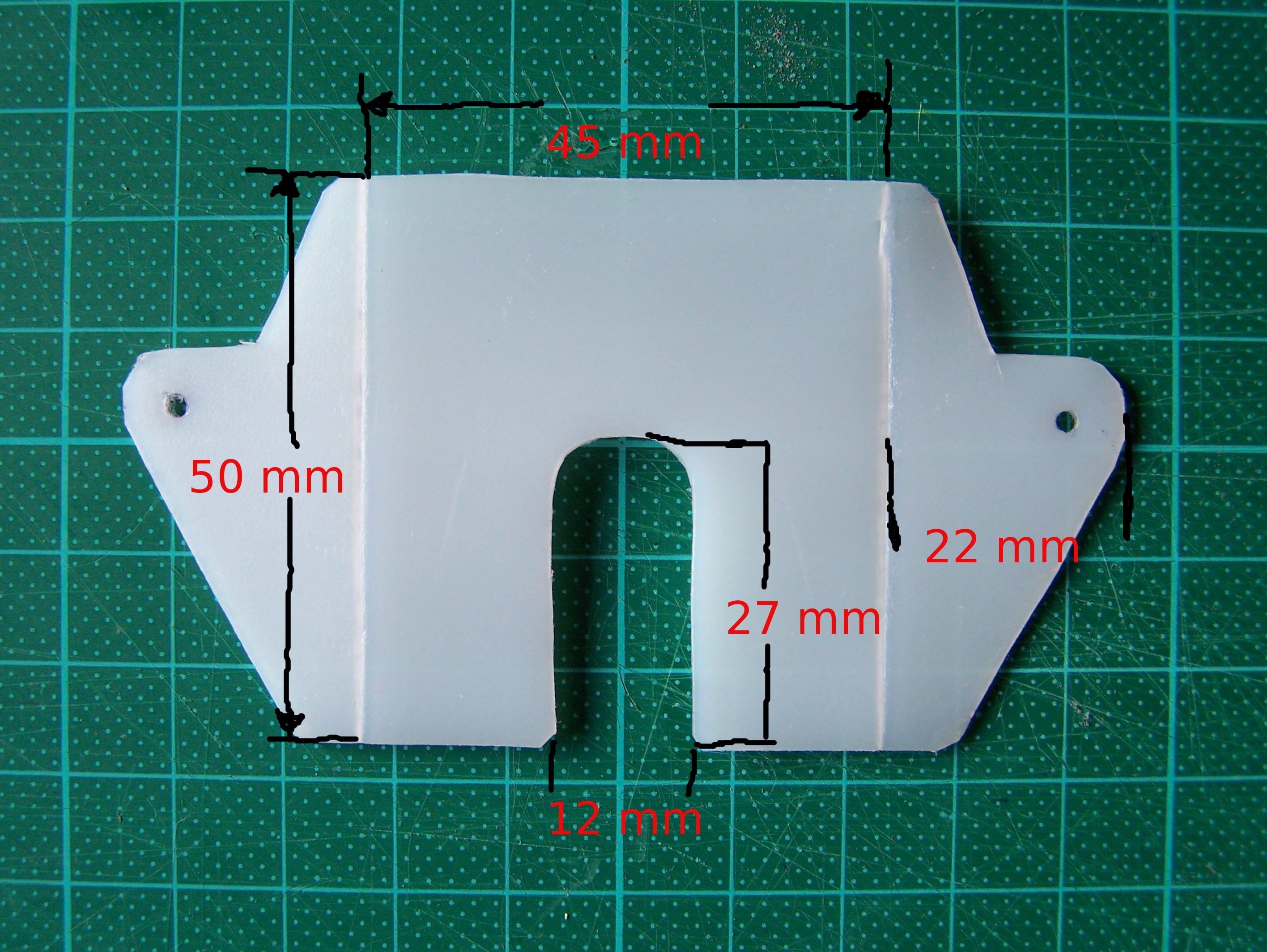

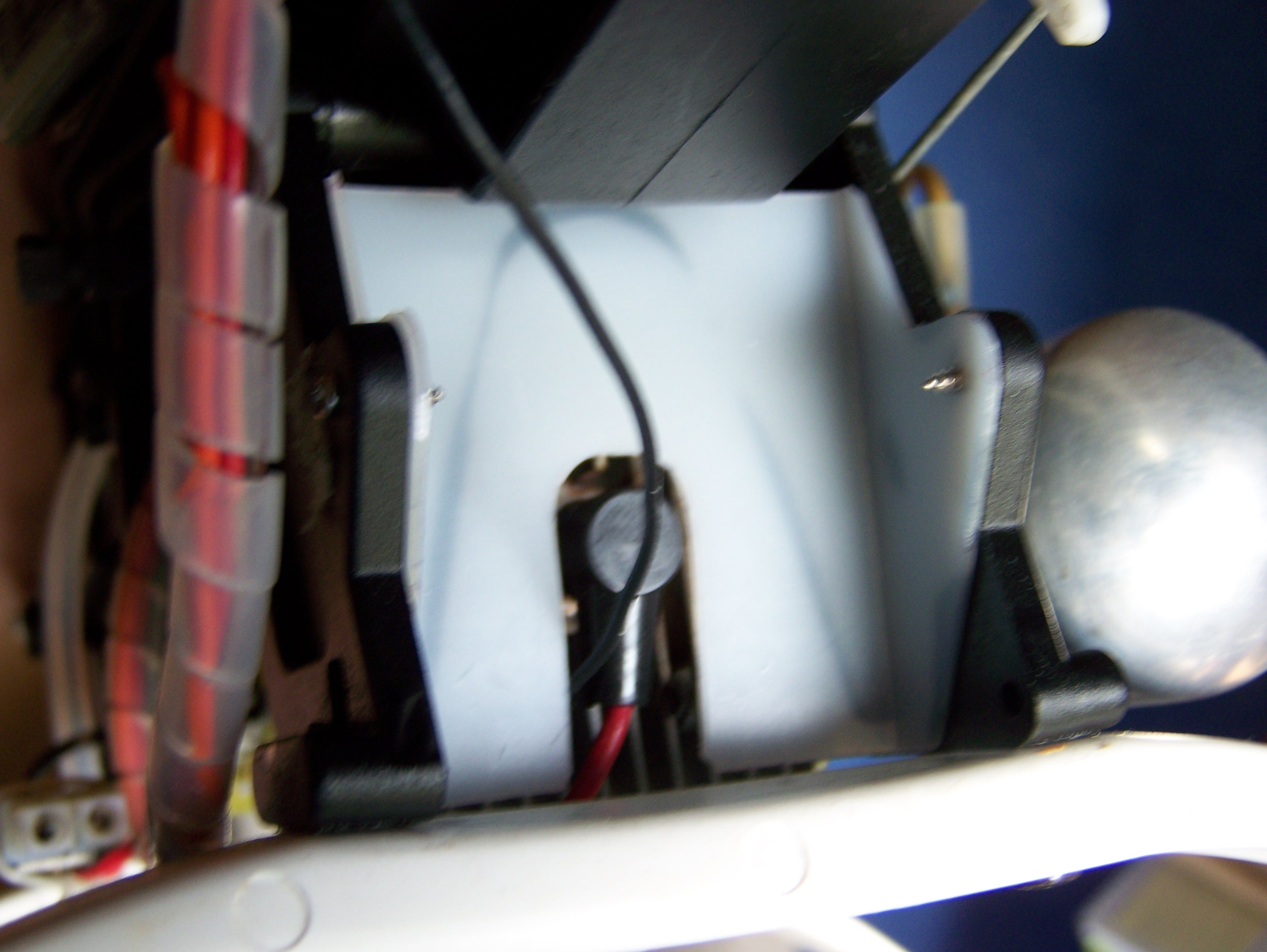

es gibt einige Ideen für Verbesserungen am Kühlluftschacht. z.B. die hier. Die haben mir aber irgendwie alle nicht so richtig gefallen deswegen hab ich einfach aus einem alten Spritkanister selber was gebastelt.
